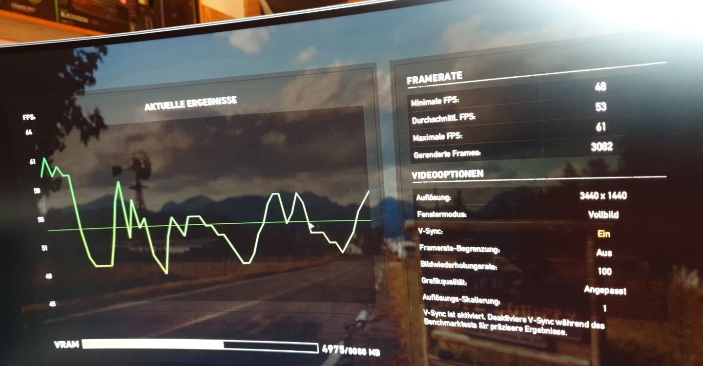

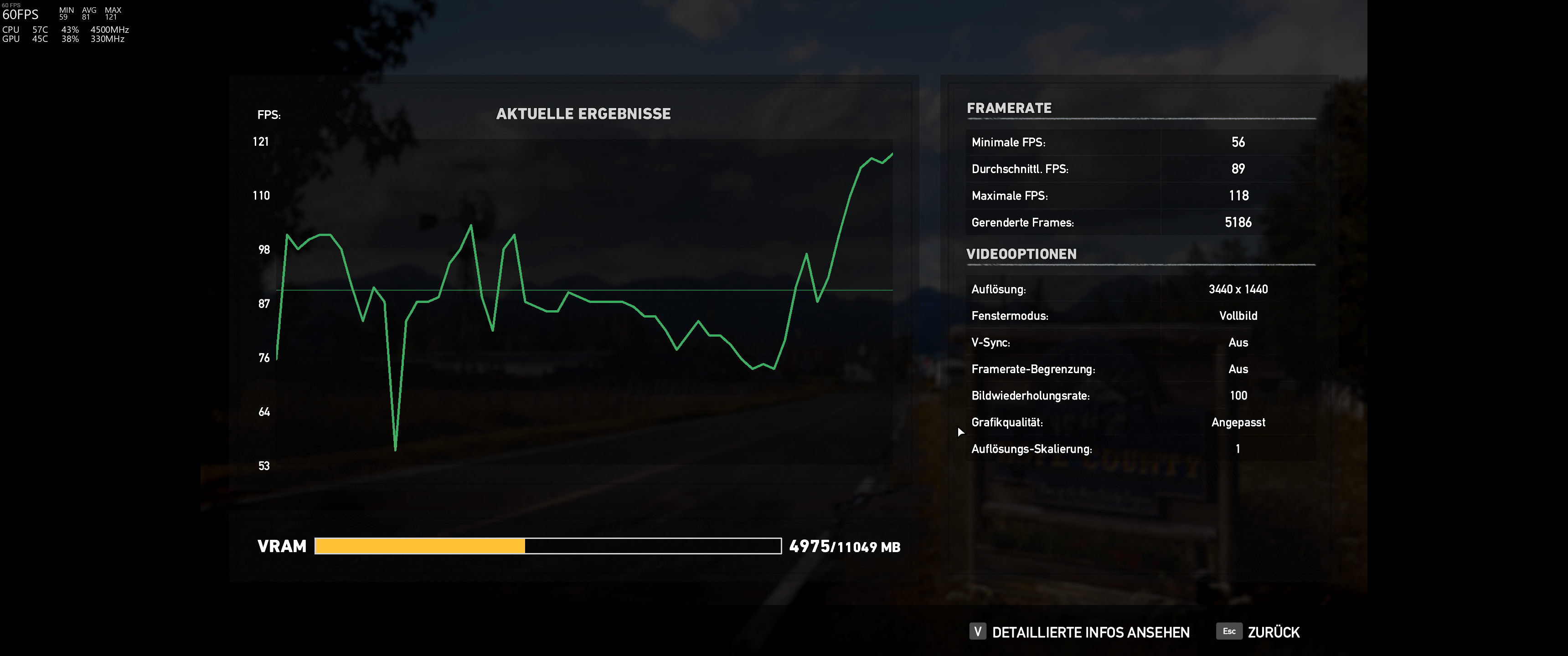

Hier mal zwei Benchmarks in denen sich die 2080ti langweilt:
CPU 100%
GPU meistens 60%, teilweise 90%
810549
CPU & GPU 60-70%
810551

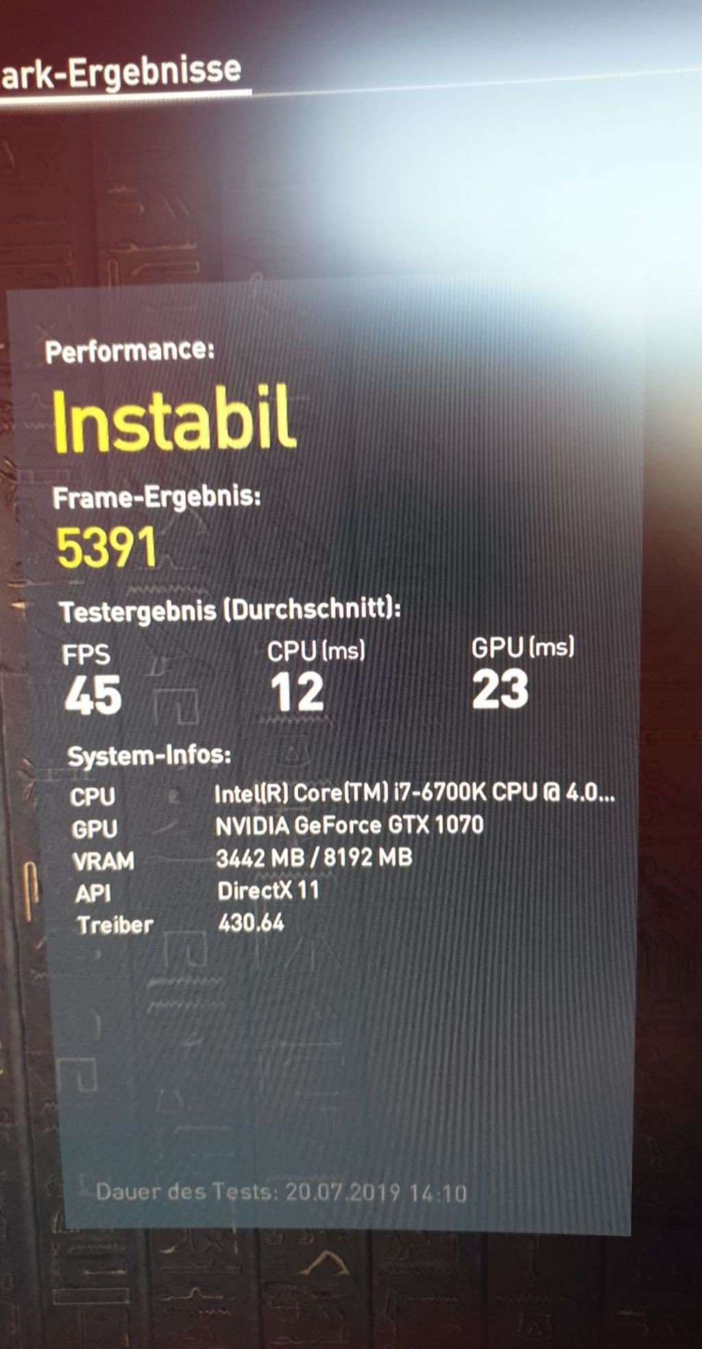

Zum Vergleich die 1070 (sorry fürs abfotografieren, Schande über mein Haupt):
810553
810556
