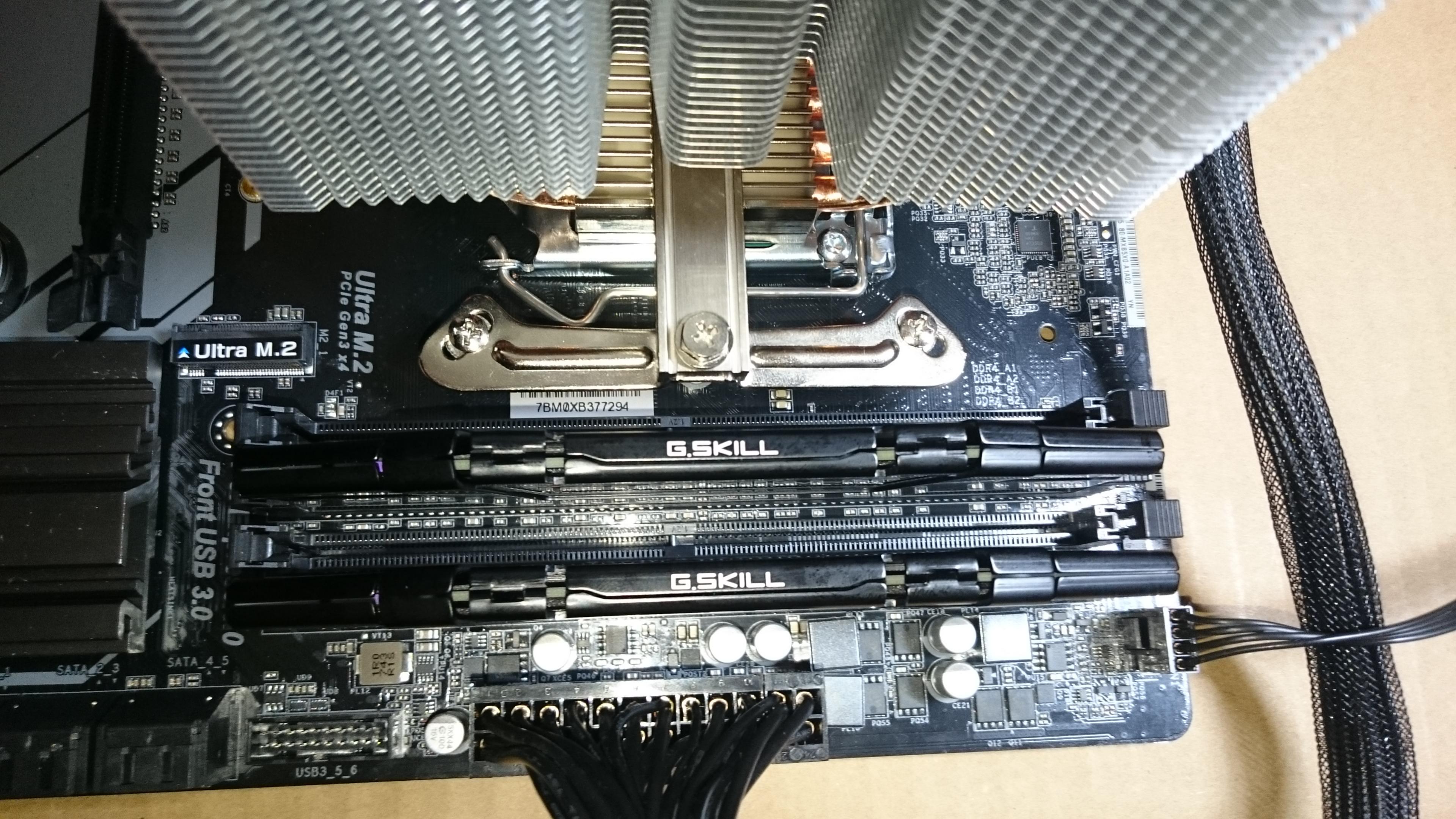

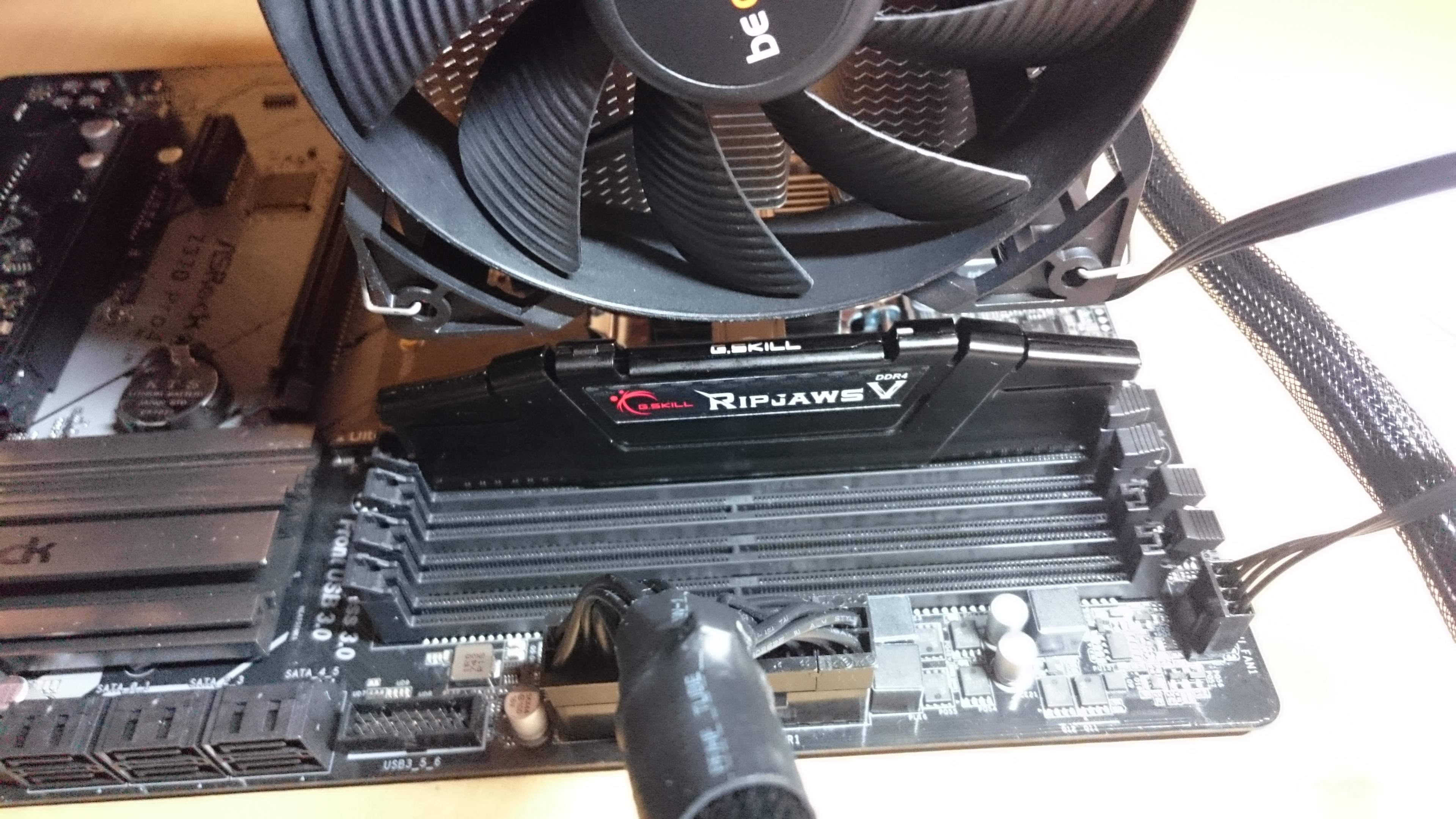

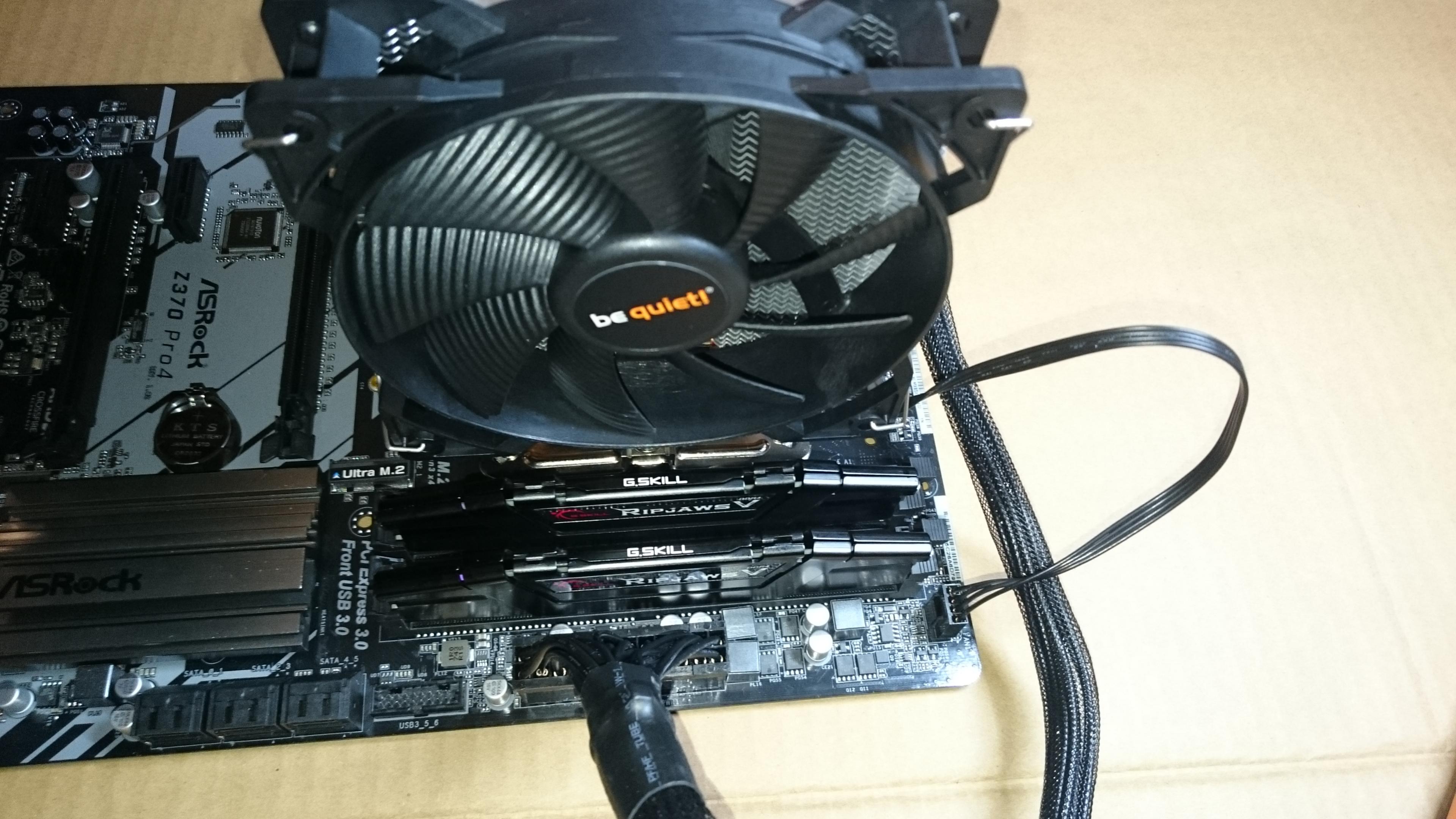

ich habe gestern einen PC zusammengebaut, der sich leider nach wenigen Sekunden wieder ausschaltet. Um den Fehler zu finden, habe ich heute einen Beeper besorgt und mich an die Null-Methode gehalten. Laut dieser habe ich den RAM falsch angeschlossen, da er nachdem ich den RAM zugesteckt habe kein akustisches Signal mehr von sich gibt. Leider sehe ich nicht wie ich den RAM falsch angeschlossen habe.
Anschluss ohne Kühler.jpgAnschluss mit Kühler.jpg(steckt im Moment bei DDR 4 2A und DDR 4 2B, da dies laut Handbuch die 1. Priorität des Mainboards ist.
Habe auch schon alle 4 Steckplätze für den Arbeitsspeicher durchprobiert ohne Änderung des Ergebnisses. Könnte es sein, dass die Steckplätze am Motherboard beschädigt sind?

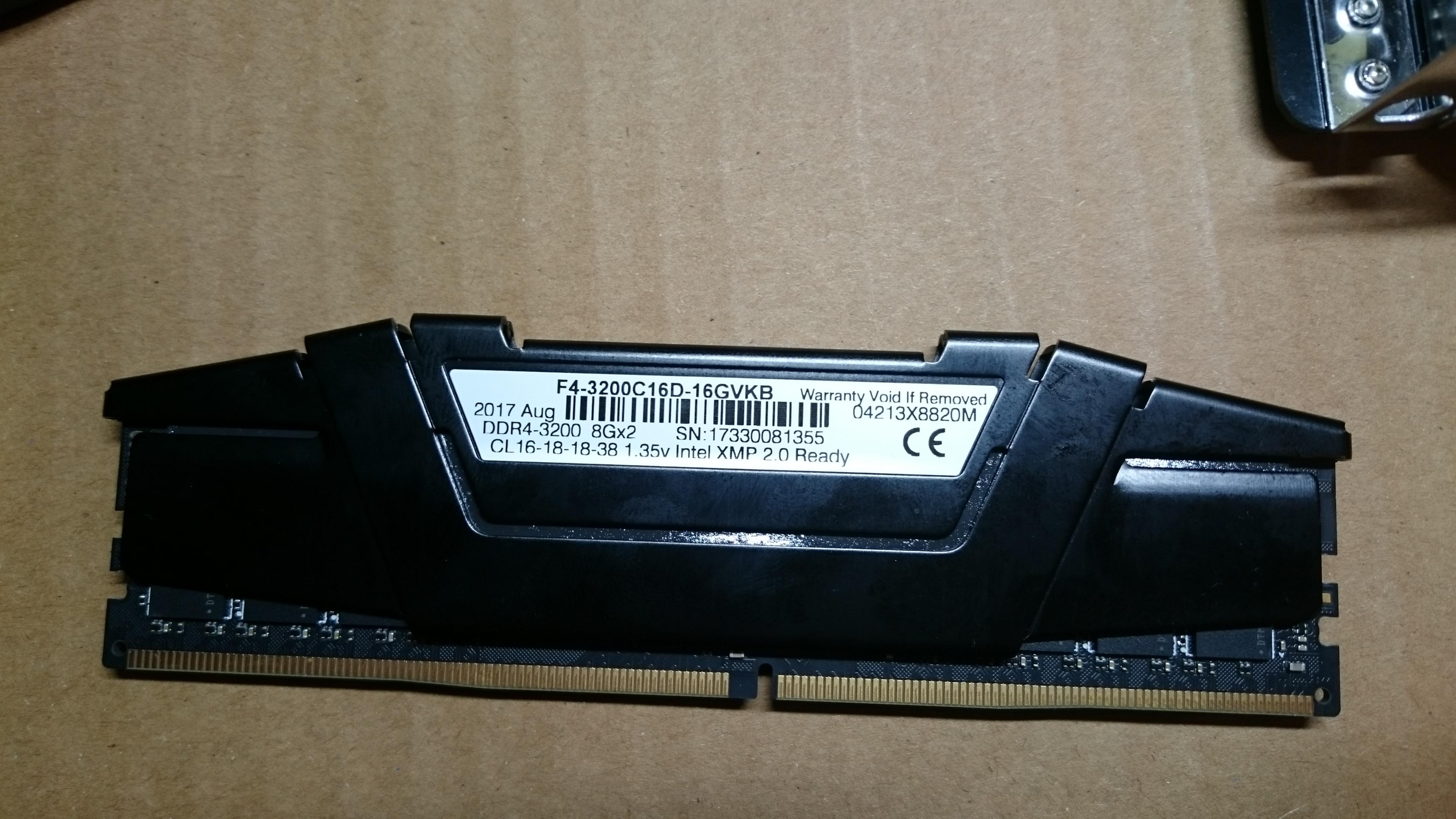

Die genau Bezeichnung. Auf dem RAM steht eine Nummer.
Den Typ RAM, gibt es mit unterschiedlichen RAM Die's, Single und DualRank.

Meinst du die Seriennummer? Habe mal ein Foto gemacht, weil ich mir nicht sicher bin, was du meinst.

Das sind SingelRank mit Hynix Die's. Nach meinen Infos. Stehen die auf der Liste vom MB Herstellern? Normal laufen die bei Intel CPU's.
