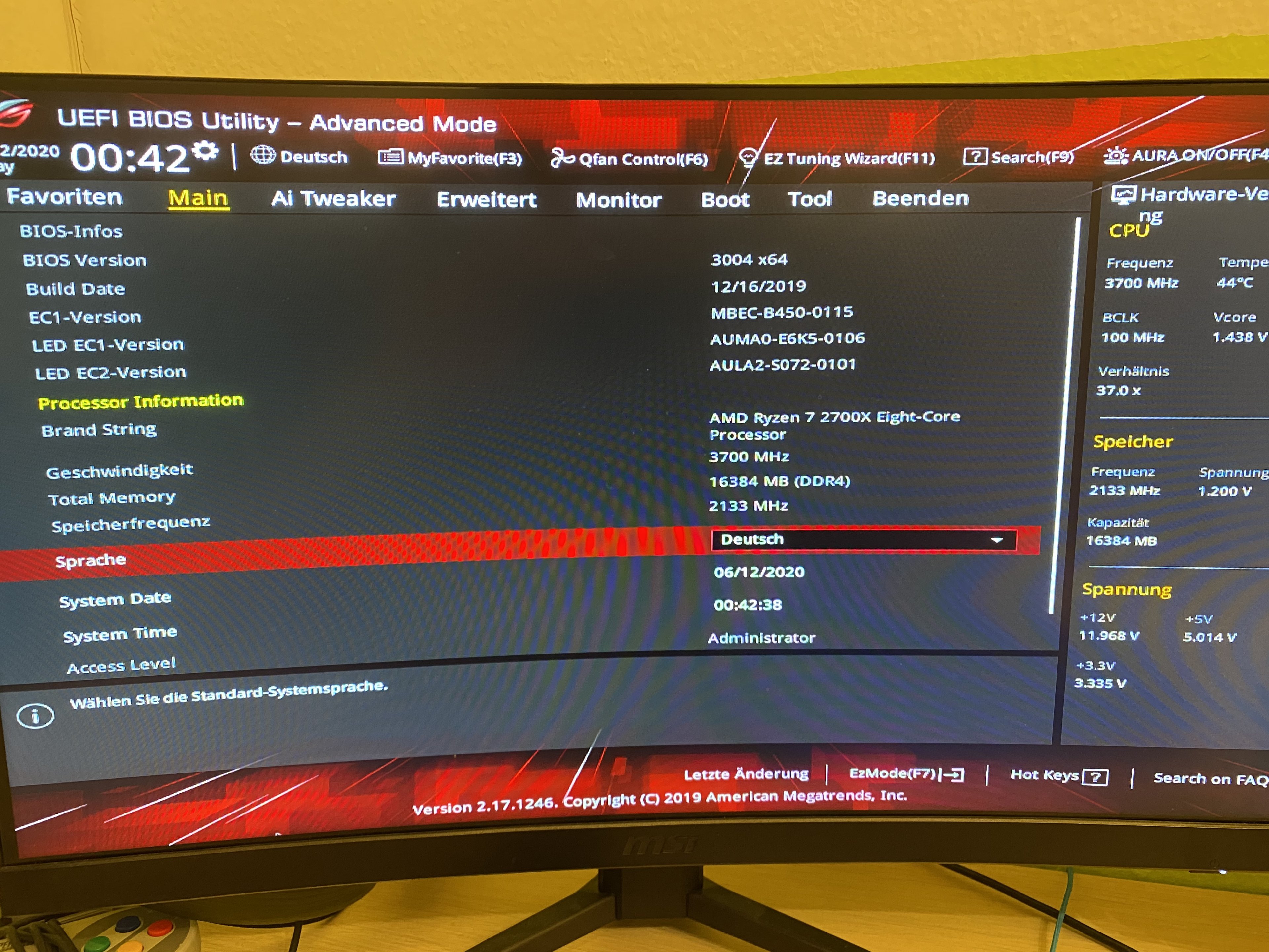

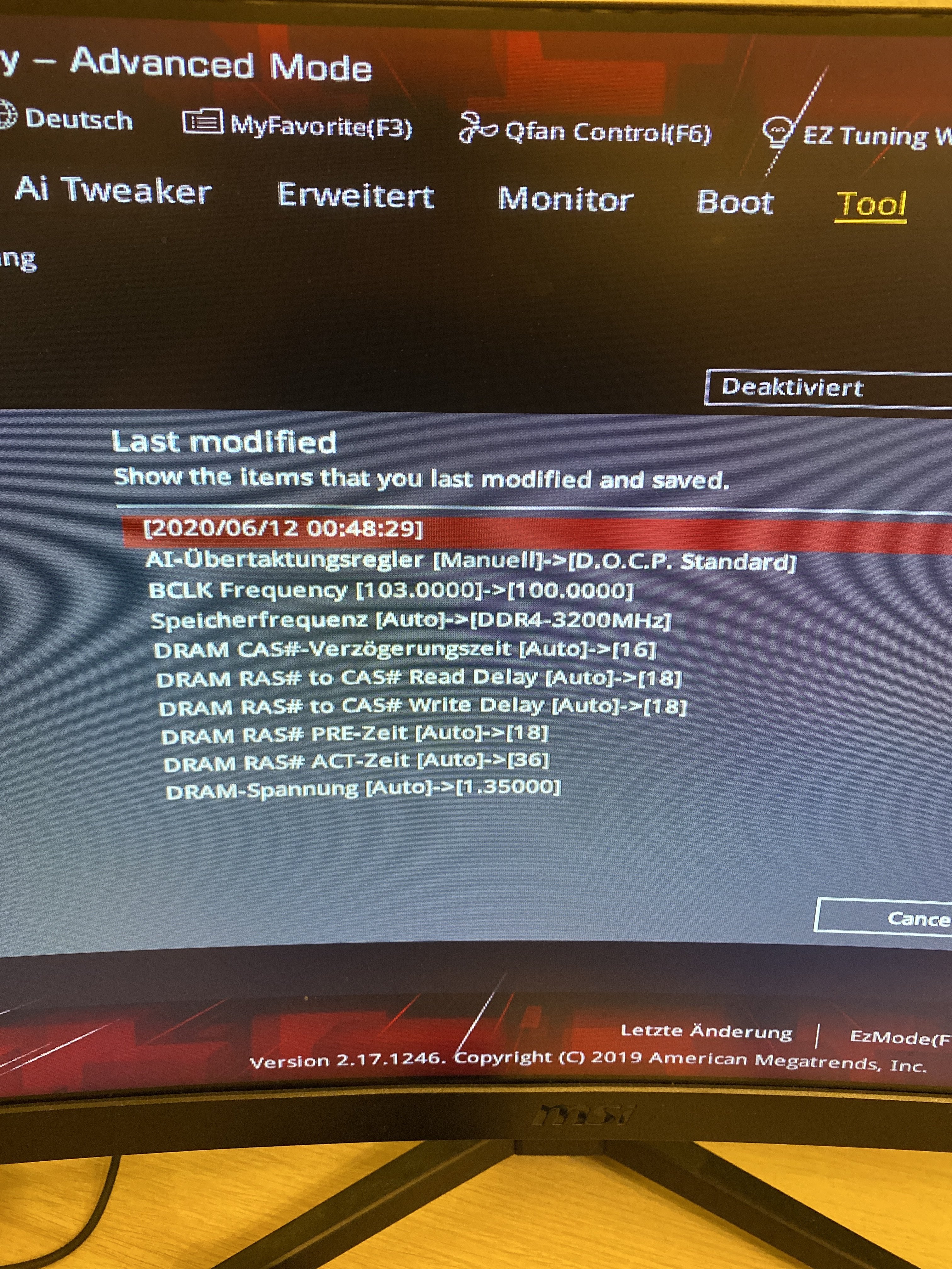

Hi Leute,

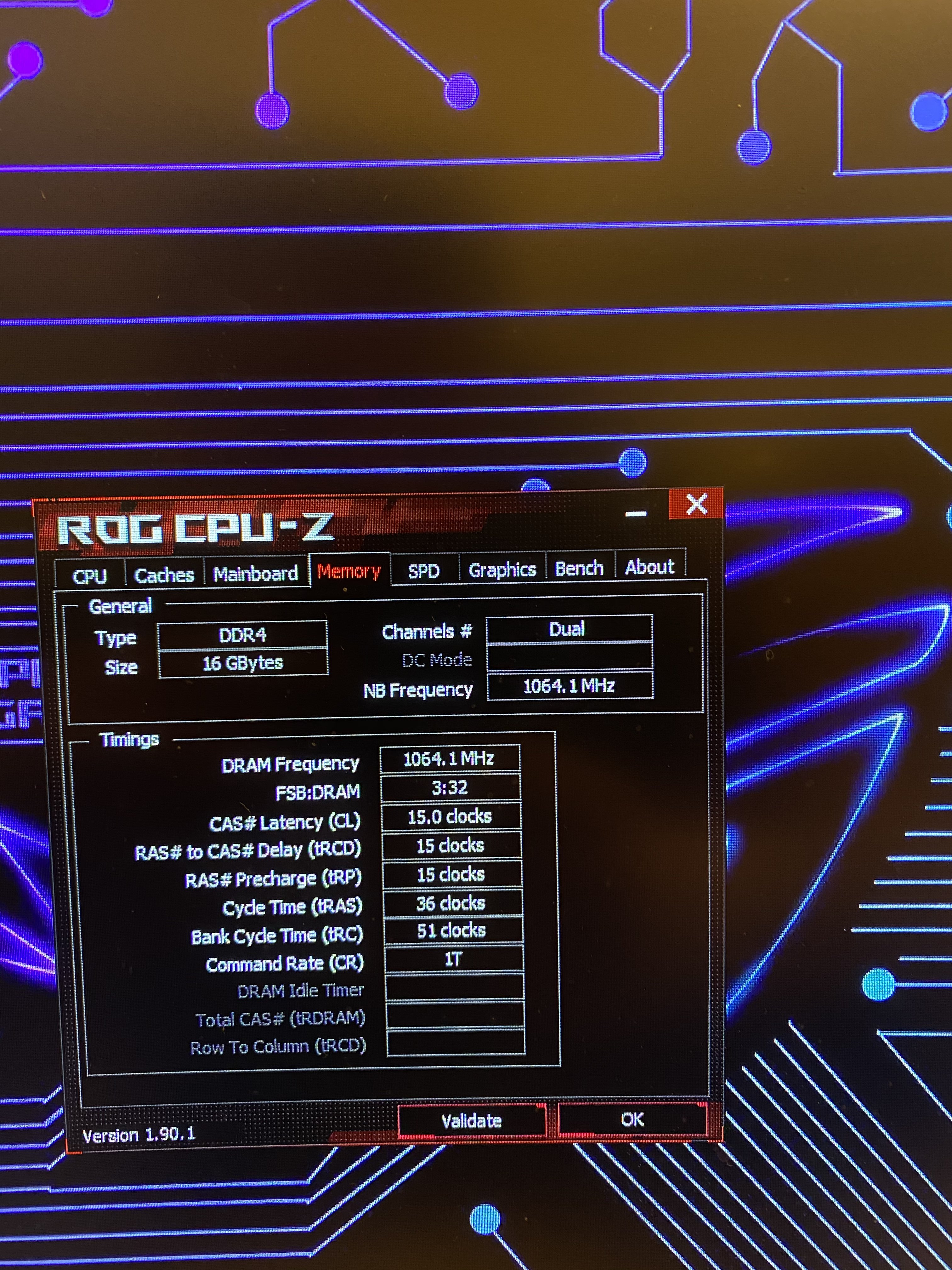

leider musste ich einen CMOS reset machen da ich nicht mehr ins Bios gekommen bin. Nach dem reset wird mein RAM nicht mehr mit 3200 MHz erkannt, sondern 2133 MHz. Habe nachdem ich wieder im BIOS war das XMP Profil geladen und dachte mir schaust mal bei CPU-Z rein und was sehe ich da? Genau 2133 MHz. Woran kann das liegen? RAM 16GB Dualchannel Corsair Vengeance RBG DDR4 3200 MHz. Anbei füge ich Bilder hinzu! Ob ich irgendwo einen Gedankenfehler habe oder einfach von der Uhrzeit her nicht mehr denkfähig bin weiß ich nicht. Falls noch Daten benötigt werden kann ich die schnell nachliefern. Rest des Systems steht in der Signatur.
Das erste Bild ist auch von heute, aber mit 3200 MHZ.
Danke für eure Unterstützung
Anmerken wollte ich noch, das wenn ich das XMP Profil lade und dann im BIOS speichern und zurücksetzen mache, der Rechner anbleibt, aber es passiert nichts mehr. Blackscreen, muss dan reset Knopf drücken dann schaltet er beim Hochfahren 3 mal ab und startet normal ohne XMP Profil

Direkter Test heute morgen. Erneut ins Bios Basis eingestellt gespeichert+beendet und danach XMP Profil geladen und es funktioniert.
