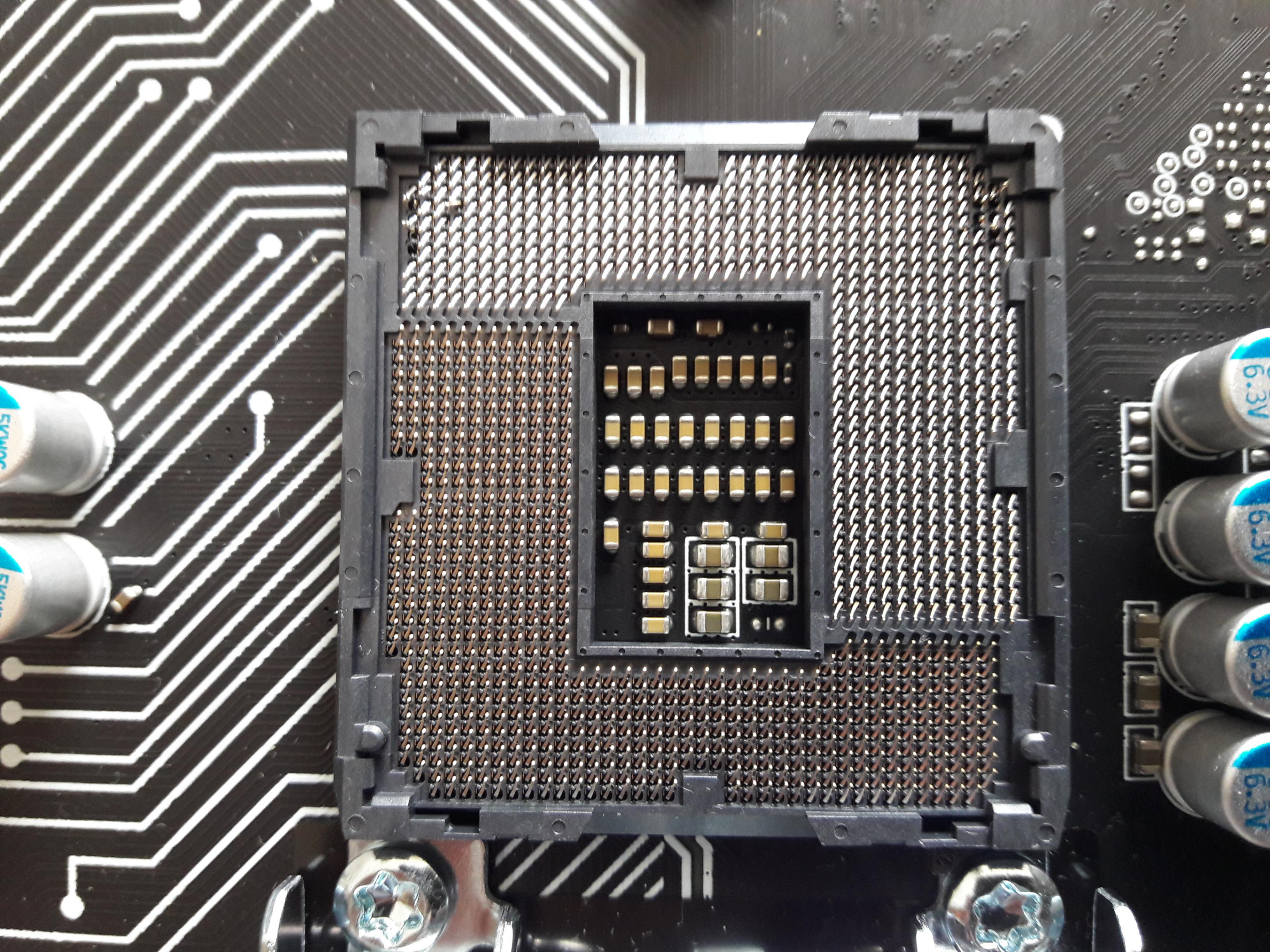

Mach mal ein Bild, WO WELCHE Pins GENAU verbogen sind. Gibt zu den meisten Sockeln Layouts, die man googln kann und daran erkennt man dann schon, ob sie überhaupt was mit dem RAM zu tun haben.
Ich hab schon mehrere Sockel mit teils sehr vielen Pins wieder zurecht gebogen. In den meisten Fällen hat das funktioniert. Dauert aber sehr lange und man muss sehr vorsichtig sein, da sie sonst brechen. Man muss darauf achten, dass die Pins wieder exakt in Reihe sind.

Also ich hab das hier mal gefixt oben rechts und oben links:
https://www.computerbase.de/forum/attachments/mb-jpg.585926/
