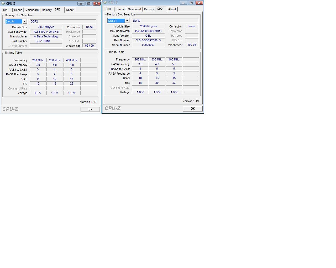

Poste mal bitte zwei Screens von CPU-Z mit dem Tab "SPD"!
Jeweils vom A-Data und von dem Geil!

Mir fällt jetzt erst auf, dass die verschiedene Timings haben.
Dachte immer wären beide 5-5-5-15, aber der A-Data ist ja 5-5-5-18!
Könnte das mit meinem Problem zusammenhängen?
Ich warte erstmal noch was ihr dazu sagt, bzw. mir ratet, bevor ich weiter (und alles noch schlimmer) mache.

Allerdings, wenn das Problem mit dem RAM und nicht mim MB zusammenhängt, müsste es am A-Data liegen, der GEIL kam erst später hinzu, da bestand das Problem bereits.
Trag dann mal die Timings manuell ein:
CAS Latency 5
tRCD 5
tRP 5
tRAS 18
tRFC 23
Die anderen Einstellungen kannst du mal auf Auto lassen!

Wobei das GEIL Teil immer noch mit 5-5-5-15 im CPU-Z angezeigt wird.
