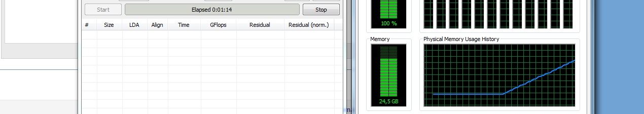

werde jetzt mal den stresstest von mr.nobody laden und schauen was passiert
@mr.nobody
habe gerade mal den stresstest laufen lassen und memory auf all gesetzt. da geht er nun plötzlich auf über 15,xxgb.
also scheint windows meinen ram doch verwenden zu können, frage mich nur warum mein photoshop x64 diesen nicht so erkennt?
