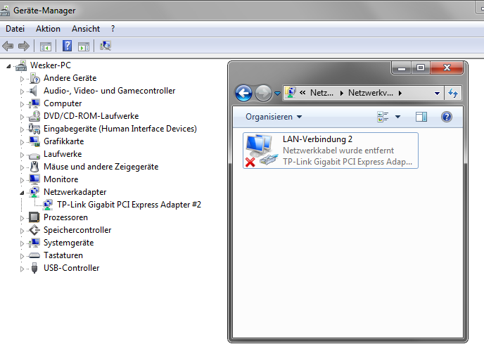

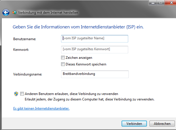

So Leute habe eine TP Link TG 3468 gekauft. In einen Slot eingebaut und über den Gerätemanager die Treiber CD lesen lassen. Treiber wurde erkannt installiert nur es tut sich nichts? Bei der Karte hinten leuchtet kein LED nichts. Ich habe unter Adaptereinstellungen die LAN Verbindung mit TP xy... Jetzt möchte ich das mit dem Internet verbinden und versuche vom Modem die Daten ein zu geben. Also Name und Passwort. Und es nimmt es nicht an?
Also wenn der PCIe Steckplatz nicht gehen würde, hätte es den Treiber auch nicht installiert. Habe auch einen Anderen probiert. Die Daten die ich eingegeben habe sind richtig. Gehen auch bei 2 Laptops und einem kleinen PC dort geht Modem mit Kabel alles ganz normal.
Wenn ich es nicht besser wüsste bin ich das Problem?

So Leute jetzt bin ich mit der Kiste fast nen Bruch geholt bei dem Boliden zu meinem Nachbar. Angesteckt und offensichtlich hat es die TP Link Karte erkannt. Zumindest hat sie hinten geblinkt. Dann kam in den Systemeinstellungen das Fenster öffentliches Netzwerk/fremdes Netzwerk. Also einwählen hat er mich nicht lassen ;=) Aber es schaut so aus als kööönnte es gehen. Jetzt stellt sich mir die Frage hat es das Modem gehauen? Beim Moden blinkt auch das LAN Led nicht. Kabel hatte ich eine Zweites verwendet selbe Ergebnis.
Dann muss es in dem Fall geknallt haben? Genau zu der Zeit hatten wir am Abend Gewitter. Beim Nachbarn hatte es den FI raus gehauen, bei mir war nichts. Also kann es sein, dass es durch´s Gewitter beim beim PC den LAN Port geknallt hat und am Modem selber auch?

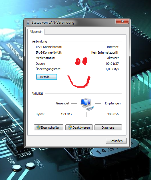

ER LÄUFT
Man man man drei Ports beim Moden hin, der Vierte geht noch. Und eben auch der Port samt Chip hin am Board. So heist jetzt aufs neue Modem. Ärgerlich das es das Board erwischt hat. War in dem Fall das Gewitter? Was sonst muss man noch froh dein, dass nicht mehr war.

Das man am PC ISP Daten eingeben muss bedeutet das du dich direkt mit deinem PC an ein Modem ansteckst und nicht an einen Router dazwischen?
(folglich bekommt dein PC eine Externe IP Adresse und hängt völlig ungeschützt im Internet?)
Ja ein Wahnsinn man man man. Und wenn ned so ein Crack bist wie einige hier geht das echt an die Nieren ;=)
ISP eingeben musst ich nicht das war ein Fehler meinerseits.
