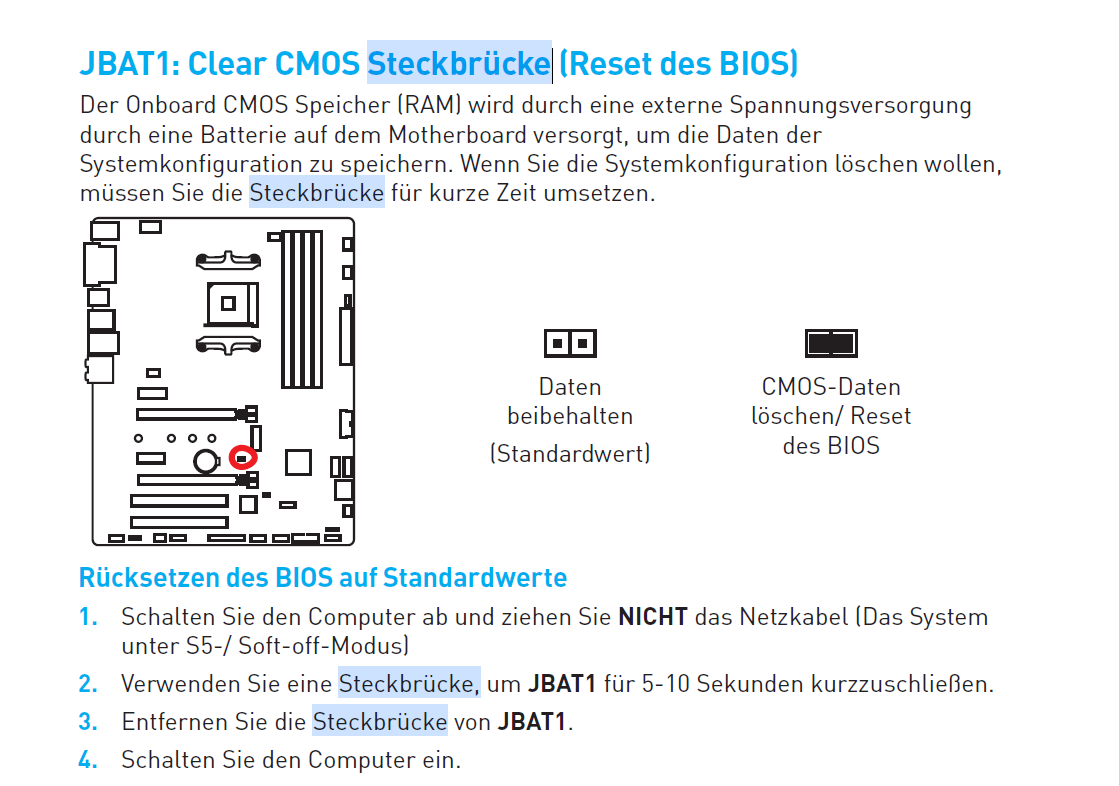

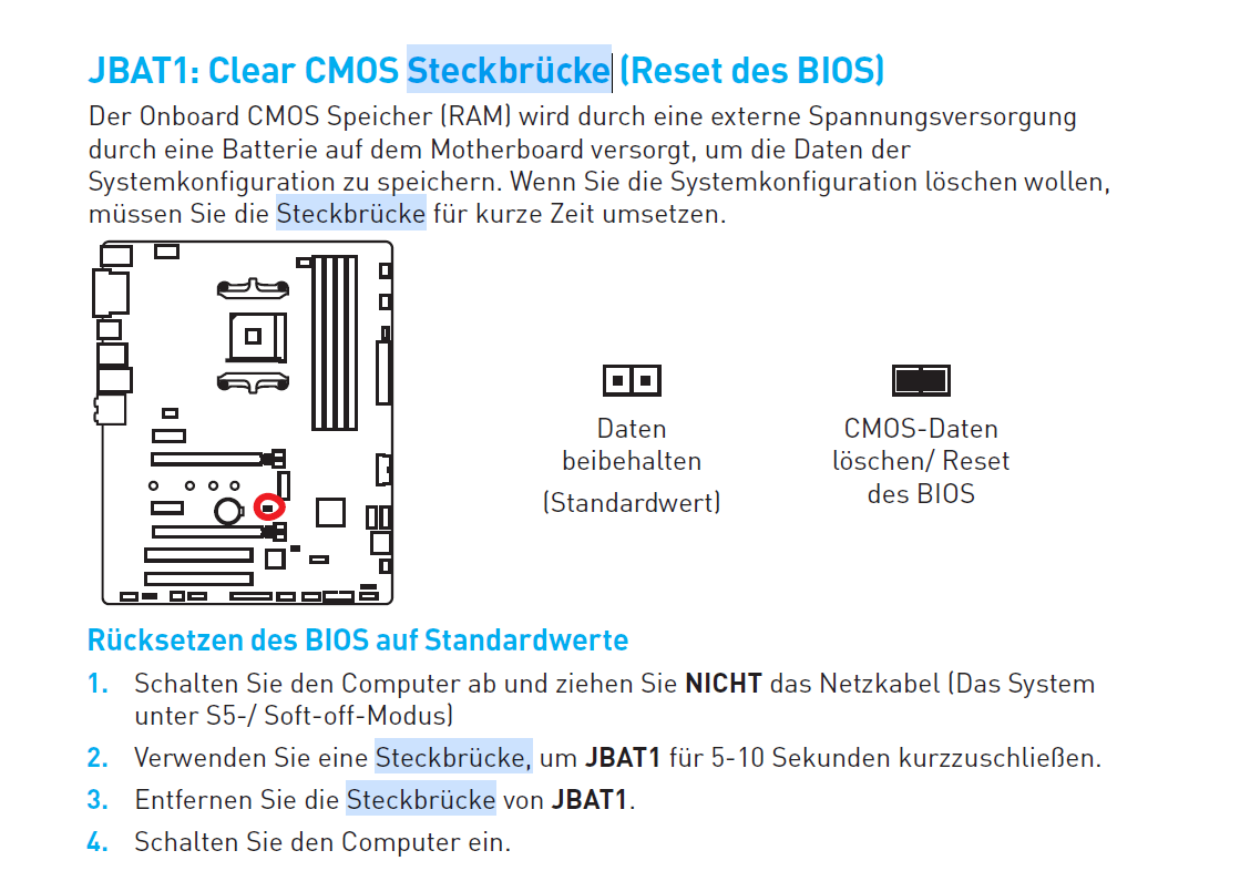

Bitte mal einen ordentlichen CMOS Reset (laut Handbuch!) machen und dann ein Foto von der Fehlermeldung hier hochladen.

ich hab ein msi b350 tomahawk und ja memory try it scheint an zu sein. CMOS Reset wurde bei mir per battery entnahme gemacht .

Das ist nicht die Methode laut Handbuch.
Mach das Handbuch auf und mache danach einen CMOS Reset.

hm ok danke werde ich versuchen nachdem ich das mit dem ram takt runter machen getestet habe

Ok hab ich! Ich lass jetzt nochmal memtest86 auf einem einzelnen laufen

Nur um das einmal klarzustellen, XMP Profil für den RAM laden ist Übertaktung, Memory try it auch sobald es schnellere Settings als im Jedec Profil lädt :-)

stimmt, bei mir war aber xmp und das andere aus hat trotzdem die gleichen symptome gehabt , jetzt hab ich grad nur ein ram riegel drinne , alles aus und takt runter, bis jetzt lustigerweise nix passiert

also der takt runter scheint tatsächlich geholfen zu haben , aber dann verstehe ich nicht warum ich erst die slots wecchseln musste damit ich erst zum bluescreen komme statt das der pc crashed bzw. sind meine riegel 3200mhz seit monaten gewesen und sollten auch der standard takt sein , hm.

ja hat der , und ich glaube nicht das ich ein bios reset machen kann da ich einen neueren prozessor hab und die alte bios version diese wohl nicht untersützt , somit könnte ich nach dem reset wohl nix mehr machen
- Juli 2017
- 206
oh gut , dann werde ich das mal machen , also per battere nicht ? gibts da einen unterschied wie ich das mache
- Juli 2017
- 206
danke , habs auch gesehn , wusste garnicht das sowas exisiert : D dann würde ich erstmal danke sagen für die ganze hilfe , scheint momentan gefixed zusein bzw werde ich noch bios resetten .Falls es doch wieder passiert schreib ich hier wieder
