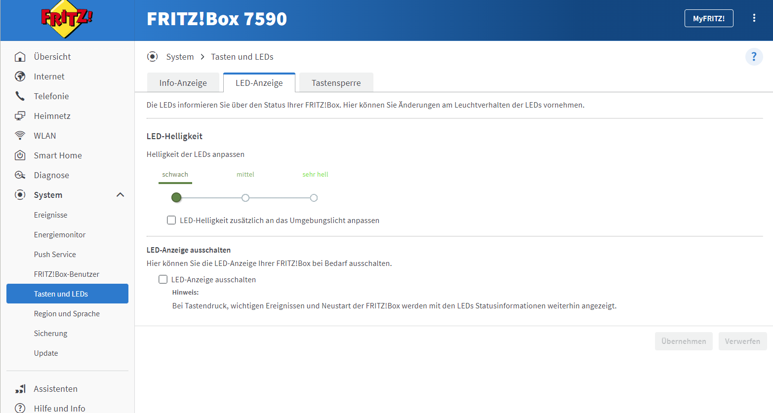

Generell ließe sich das in den Settings der FB einstellen, allerdings nicht zeitgesteuert. Vielleicht hilft aber die Option "Ans Umgebungslicht anpassen." hier weiter?
Die Settings hat meine FB nicht, habe eine 6660

Schon merkwürdig, laut Handbuch der FB6660Cable ist Dimmen und Ausschalten der LEDs im Menü möglich, siehe Handbuch Seite 185 (https://assets.avm.de/files/docs/fritzbox/fritzbox-6660-cable/fritzbox-6660-cable_man_de_DE.pdf):
"Die FRITZ!Box informiert Sie mittels ihrer Leuchtdioden (LEDs) über den aktuellen Verbindungszustand und signalisiert Ereignisse im Heimnetz. Im Menü „System / Tasten und LEDs / LED-Anzeige“ können Sie die Helligkeit der LEDs anpassen oder sie vollständig ausschalten.
Fehlerzustände werden weiterhin signalisiert und auch ein kurzzeitiges Anschalten ist möglich, ohne die LED-Anzeige dauerhaft zu verändern."
Bei mir sieht das so aus wie in #3 aber ohne den Punkt LED-Helligkeit. Habe eine alte FritzOS Version, diese wird über Vodafone verwaltet, bzw gar nicht verwaltet, weil die das nie Updaten.
