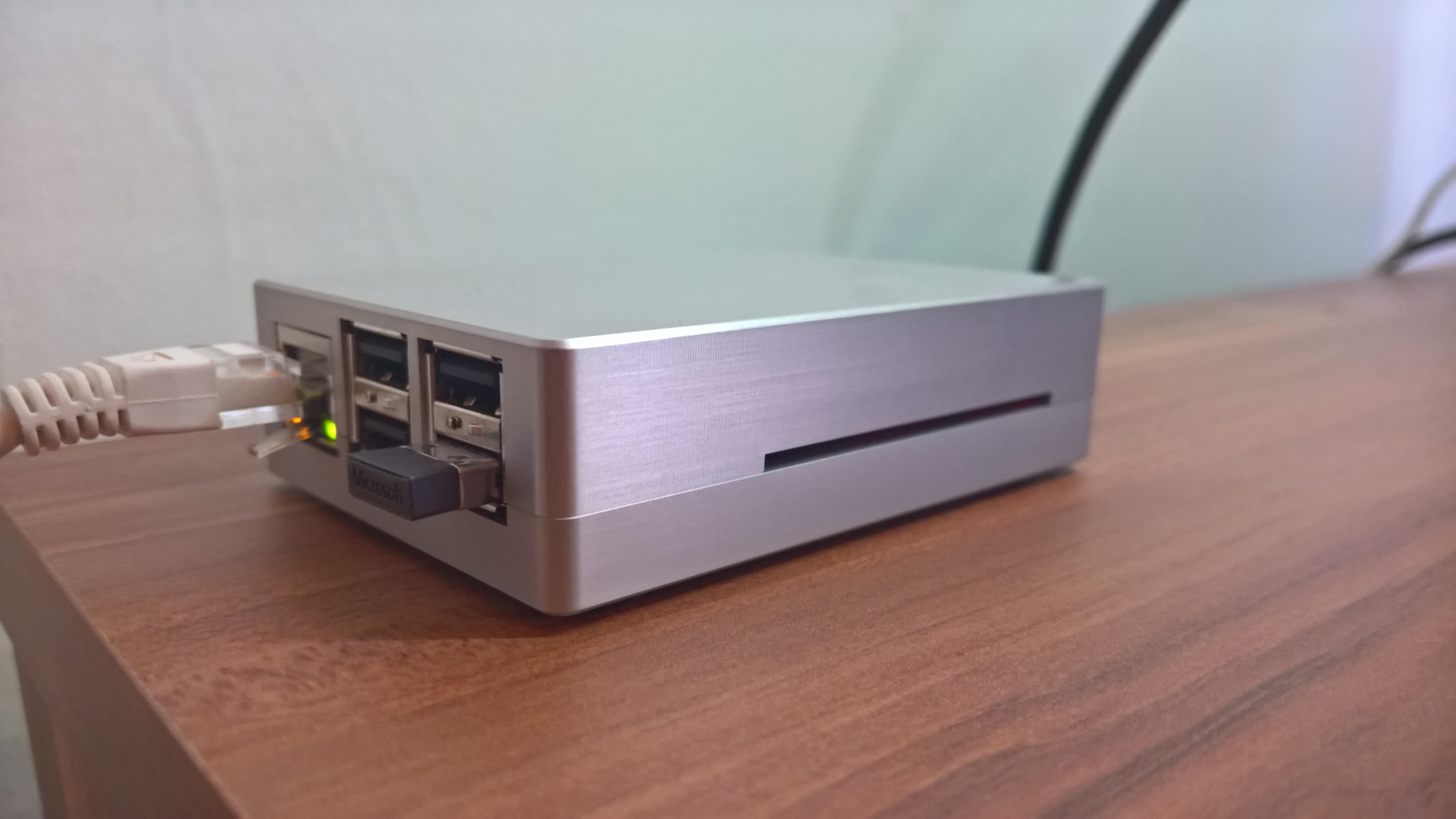

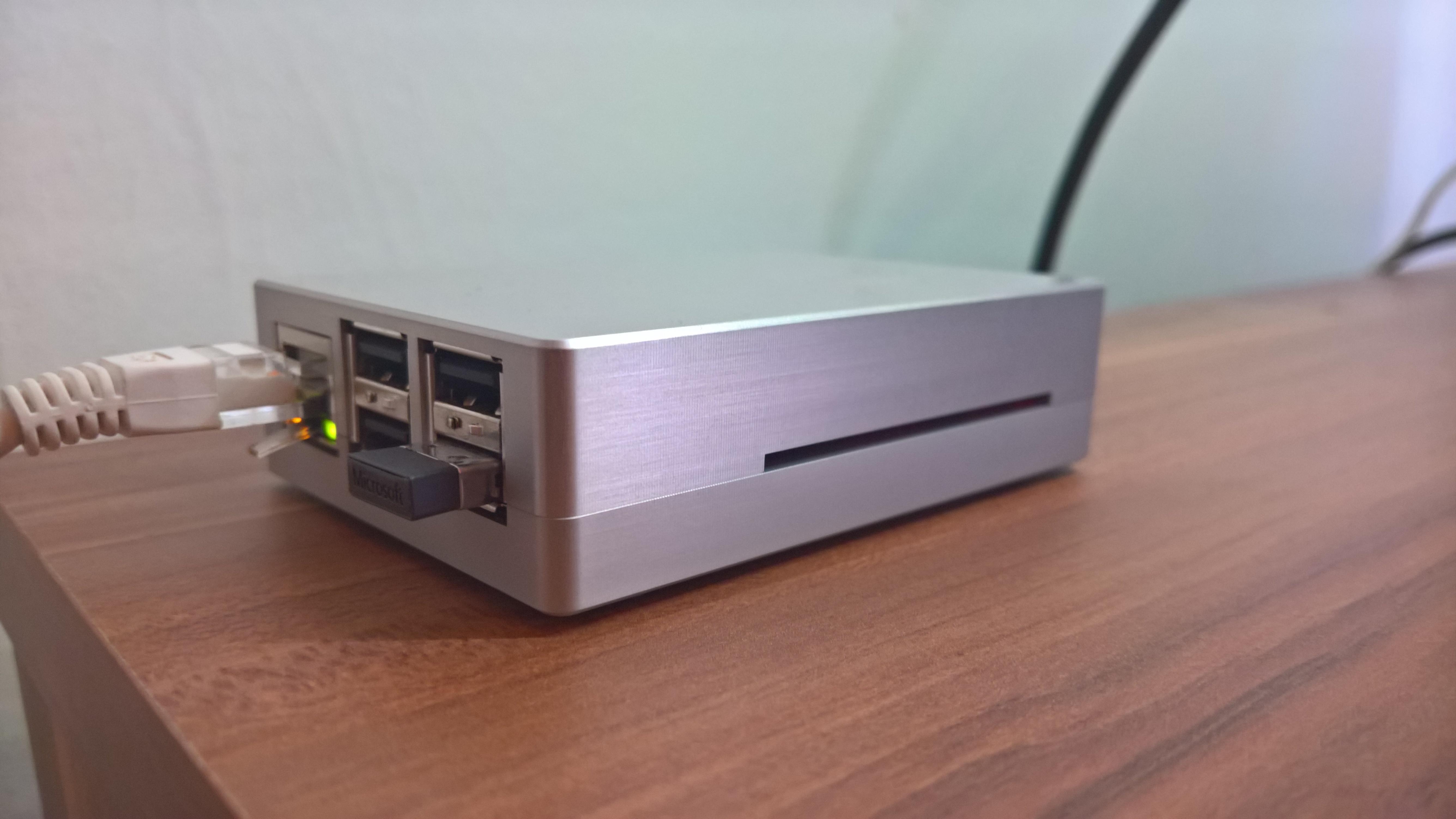

Für alle die sich Gedanken um die Temperatur ihres PI's machen habe ich hier eine Empfehlung:
https://www.amazon.de/gp/product/B01JBAGQNE/ref=oh_aui_detailpage_o03_s00?ie=UTF8&psc=1
Ich habe die Platine mit den Gummi Resten der klebefüße an 4 punkten leicht unterbaut was zu ein wenig anpressdruck führt und anstatt die beigelegte meine Noctua NT-H1 WLP benutzt.
Sieht am ende nicht nur super aus sondern Kühlt auch verdammt gut!
Der ist vorher bei Skygo, Netflix, Amazon und co. immer verdammt heiß geworden besonders weil er auch 24/7 läuft.
Jetzt dümpelt er so bei 35 Grad und unter last eher so bei 45 Grad.
