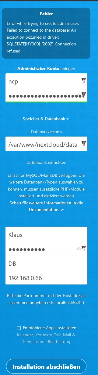

Hallo, nachdem seit einiger Zeit mein Nextcloud nicht mehr funktioniert hat, habe ich sie mir heute vorgenommen. scheinbar ist die SD-Karte kaputt, also neue benutzt und alles neu aufgesetzt.
Jetzt habe ich aber Probleme beim Nextcloud aufsetzten, das sieht alles deutlich anders als das letzte Mal und auch anders als in den ganzen Anleitungen.
Bei Localhost habe ich schon Port :5432 :3307 :3306 usw versucht, immer Fehler 2002
Offenbar antwortet deine Datenbank nicht.
Entweder läuft die gar nicht, oder du hast bei der Einrichtung einen Fehler gemacht. Allerdings wäre es dafür wichtig zu wissen, welcher Anleitung du gefolgt bist.
Knuddelbearli schrieb:
:5432 :3307 :3306
da wirfst aber Postgres und MariaDB/MySQL Ports durcheinander
Läuft der Prozess von datenbankserver?
Welchen nutzt du?
Fuer mysql kannst du die verbindung so testen: mysql --user= --password= --database=

Ist der User angelegt und kannst du dich auf der commandline damit einliggen?
Installiert wurde es mit
curl -sSL https://raw.githubusercontent.com/nextcloud/nextcloudpi/master/install.sh | sudo bash
von
https://www.heise.de/tipps-tricks/Nextcloud-auf-dem-Raspberry-Pi-so-geht-s-4363735.html
die Bilder dort sehen aber alle ganz anders aus als bei mir, wurde wohl mal inzwischen geändert, so das man auch nicht mehr automatisch einen NCP User bekommt, sondern sich alles selber erstellen kann/muss
also eigentlich voll automatisch, eventuell hat er sich da wo verschluckt, bin Noob kann ich das einfach nochmal darüber laufen lassen?
Edit: ok kurz durchgeschaut, bin zwar blutiger Noob aber sieht wohl so aus, dass das Script nicht für die neue Version gedacht ist?
