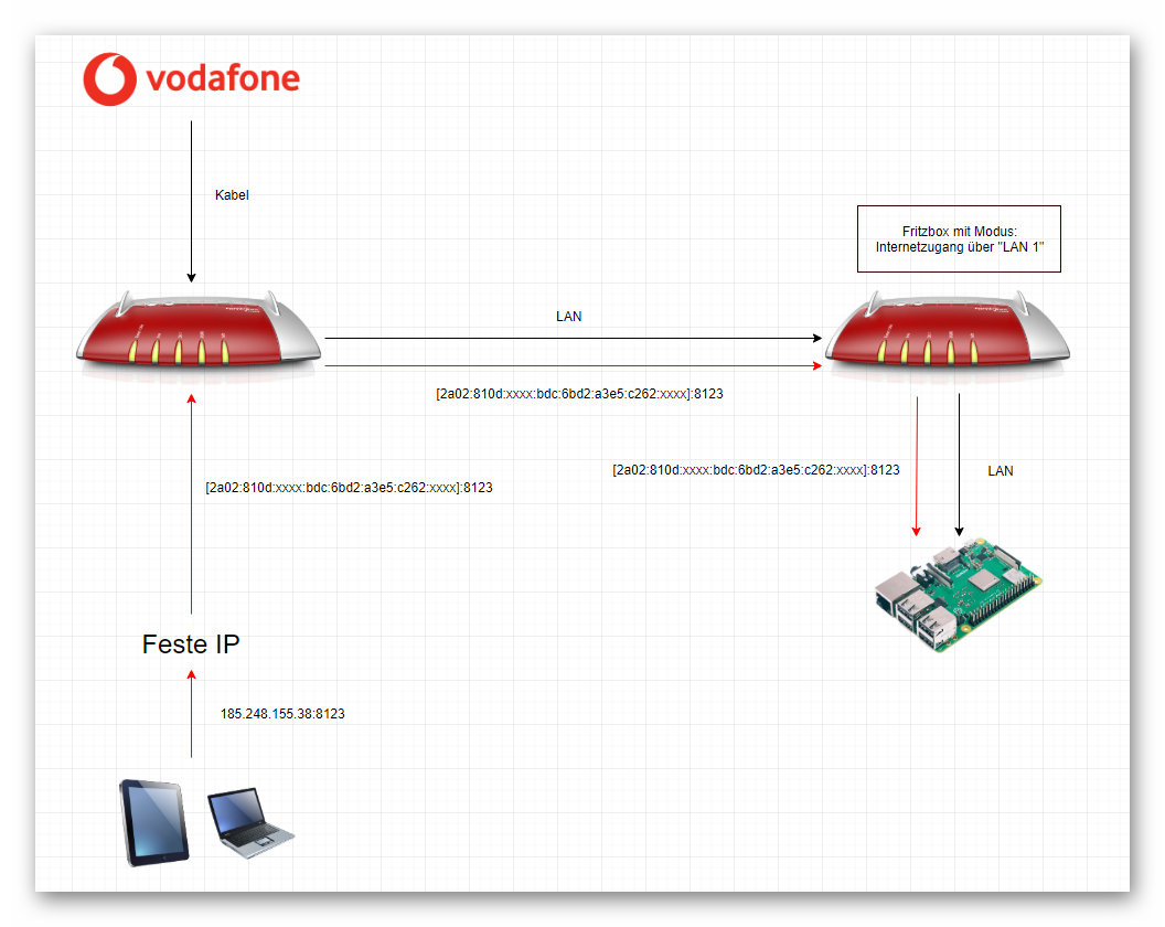

Bitte erstelle eine Skizze oder beschreibe genau(!) dein Aufbau. Router hängt an Router kann alles und nix sein. Hast du ne Router Kaskade gebaut oder ist die zweite Fritzbox nur mit nem LAN-Port verbunden? Das Port-Forwarding muss natürlich in der FB eingerichtet sein, die die Verbindung mit dem Internet aufbaut und entweder auf das Zielgerät oder den nächsten Router zeigen. Falls letzteres muss natürlich auch auf dem zweiten Router (FB) ein Port-Forwarding existieren. Wenn du öffentlich erreichbar einen Dienst betreiben willst: Hast du Ahnung wie du dies sicher betreibst? Sind dir die Risiken bewusst?
Hier ist mal eine Skizze, wie das ganze aussieht:
Also ich habe den Port an der Hauptfritzbox freigegeben, aber an der zweiten lässt er sich eben leider nicht freigeben.
Habe ich hier irgendeine Einstellung übersehen?
Deine zweite FB macht somit reinen Layer 2 (switching) Betrieb und hat somit keine Berührungspunkte mit Layer 3 (Routing) und aufwärts. Auch sind ja alle deine Endgeräte (Raspi, Tablet, Laptop, etc) im selben Subnet.

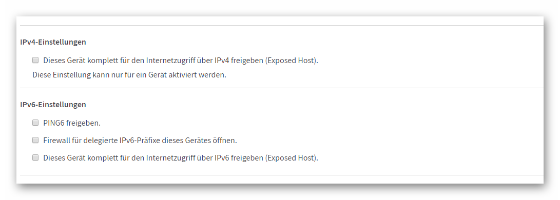

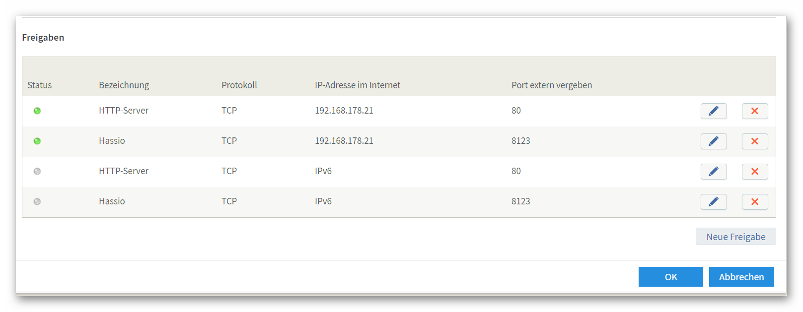

Hmm also leider gibt es den IPv6 Tab bei der 6490 nicht:
Die Portfreigabe, die ich machen kann sieht genauso aus wie die für IPv4. Muss ich den Port dann zu der zweiten Fritzbox durchgeben (muss ja ein Gerät wählen)?
Irgendwie sind die IPv6 Freigaben auch nicht grün wie die IPv4....
Erweiterte Ansicht aktiviert? Falls es dann immer noch nicht auftritt: Aktuellstes FritzOS installiert?
Als Ziel stellst du natürlich den Raspi ein. Warum solltest du die zweite FB angeben? Du betreibst das Ding als stupiden Switch und ggf. noch als AP (AVM nennt dies "IP-Client-Modus" oder so). Was das Ding aber nicht mehr macht, zumindest laut deinen Beschreibungen, ist Routing. Deine primäre FB und der Raspi sind ja somit im selben Subnet.

Ich versuchs mal anders. Also mein Ziel ist folgendes:
An der zweiten Fritzbox sind meine ganzen IoT Geräte angeschlossen. Die sollen zwar untereinander kommunizieren, aber nicht mit dem Netzwerk der ersten Fritzbox.
Außerdem sollen alle IoT Geräte keinen Internetzugang bekommen, bis auf den Raspi (der alle Geräte steuern), da ich diesen von außen erreichen möchte. Somit holt sich die zweite Fritzbox das Internet der ersten, gibt nur dem Raspi Internet nach draußen (und lässt Anfragen von draußen an den Raspi rein) und spannt ein lokales Netzwerk für die ganzen Lampen, Sensoren etc.
Ich bin mir aktuell nicht sicher, ob das mit der zweiten Fritzbox der richtige Ansatz ist. Mit IPv4 wäre das alles kein Problem, da lief es auch vorher einwandfrei. Aber mit IPv6 ist das ganze Konstrukt leider nicht mehr so einfach.
Ja herrgott dann sag das halt gleich, dass du ne Routerkaskade hast. Vergiss deine IPv4 Denkweise. Private Netze, NAT etc gibt es dort nicht mehr. Deshalb hat ja auch jedes IPv6 fähige Gerät mindestens 2 Adressen. Eine fürs eigene lokale Netz und eine öffentliche eben.
Diese Sorglosigkeit á la "mir kann ja nix passieren, ist ja nur mein Router direkt im Internet erreichbar dank NAT" die sich alle Privatleute angeeignet haben (ok, wussten es ja auch nicht besser, woher auch) muss man bei IPv6 erst wieder mühsam abtrainieren. Um Zugriffe zu verhindern gibt es Firewalls und nicht Router, die NAT machen.
Die eine korrekte Lösung gibt es nicht so einfach, zumindest nicht mit Consumer-Hardware, die IPv6 nur zum Teil unterstützt. Ein Workaround wäre aber:
In FB 1 Firewall Regel: IPv6, Ziel dann FB 2 und der passende Port. In FB 2 dann den Raspi als Exposed Host damit alle Anfragen, da hin gehen. Kann gehen, muss aber nicht.
