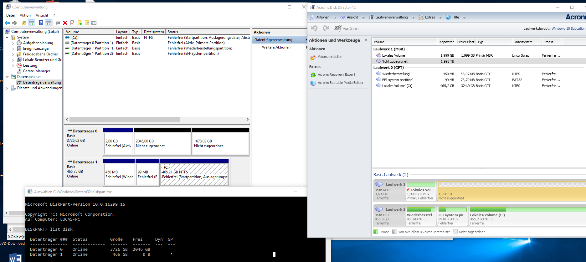

ich hatte eine 4TB WD RED Extern bzw nicht im Betrieb. Nachdem ich die Platte mal wieder angeschlossen hatte war diese Plötzlich im RAW. EaseUS kann alle Daten finden aber wenn ich die Daten zb. ein JPG Wiederhestellen will kann er diese dann nicht öffnen.
Jemand eine Idee?

Sollte eigentlich GPT sein. Und war nur "eine" Partition

Die Platte ist mir egal. Also mit EaseUS kann man auch wiederherstellen...bzw zeigt er mir Ordnerstrukut usw noch korrekt an.
Eventuell ist auch nur der MBR kaputt gegangen (bzw. die GPT). Versuch mal, ob du mit Testdisk die Partition findest und wieder herstellen kannst.

Testdisk abe ich versucht. Hat es nicht besser gemacht.
mir hat testdisk gesagt er kann die Parition nicht reparieren.
