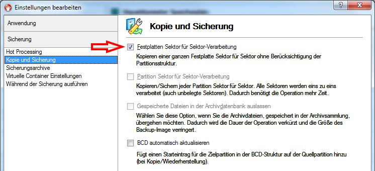

Und denke daran in den Optionen "1:1-Sektor-Kopie" zu aktivieren!
