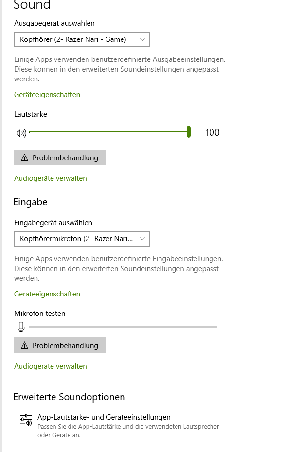

Hey,
Ich habe mir ein Razer Nari bestellt und als es angekommen ist hat alles funktioniert, habe den treiber runtergeladen alles wunderbar.
Aber wenn ich jetzt meinen Laptop starte wird das Gerät erkannt aber ich kann nicht reden, bin auch nicht gemutet oder sonst was,
vermutlich ist das Gerät nicht als Standard eingestellt.
Dazu bitte auf den Lautsprecher in der Taskleiste Linksklick und das Razer Headset als Output Device einstellen.
Das selbe für das Mikrofon, welches dann unter Input bzw Microphone als Standard eingestellt werden muss.

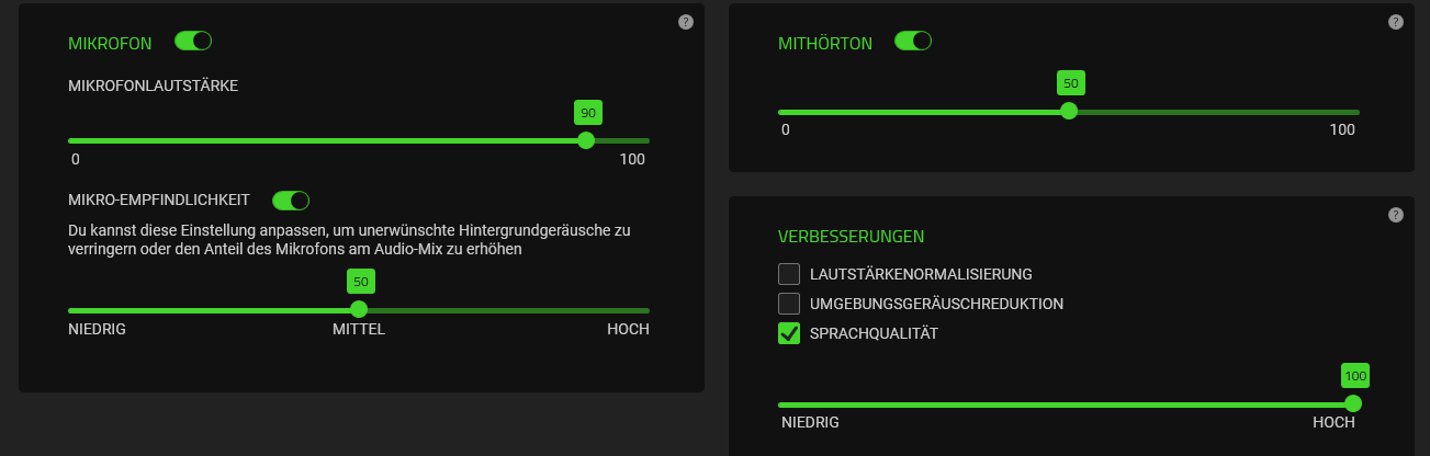

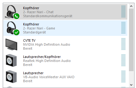

Doch ich habe beide sachen als standart aktivirt.
mach es mal nicht als CHAT oder Kummunikationsgerät sondern erstmal GENERELL für alle Microphones.
Das Realtek-Onboradmic scheint diese Funkltion derzeit zu haben.
1. hörst du etwas am Headset wenn du Musik oder im Netz etwas startest?
2. gibt es nen Pegelauschlag wenn Du sprichst ?

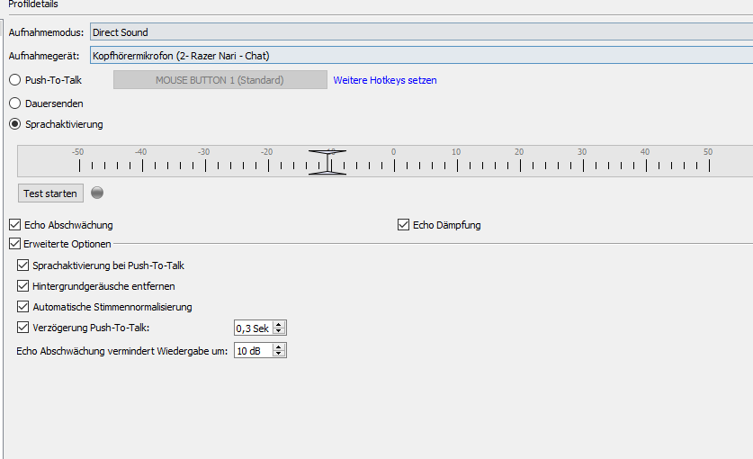

die Leute? Also ist drittsoftware installiert. ist dort ebenfalls das Nari Mikrofon als Quelle angegeben?
Stelle erst unter Windows die Funktionm her und erst dann kümmere dich um die Teamspeak etc. Software.
Win per Default sollte Dich selbst hören lassen.
Wie sieht es den in den unter Input mit weiteren Geräten, wie Microphone oder Line-In aus? Gibts da Pegel?
Es gibt keinen Pegel Ausschlag, auch wenn ich es bei Windows oder Ts probiere
