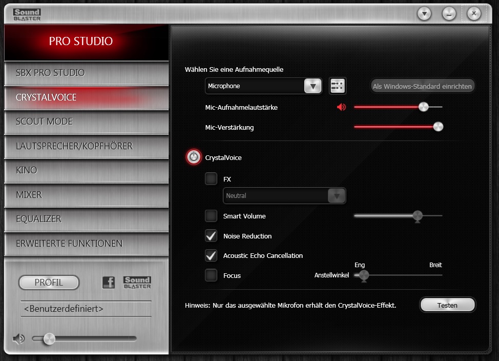

Und da kann man in der Software z.B. unter CrystalVoice die Noise Reduction und Acoustic Echo Cancellation aktivieren, was beiden die Tonqualität des Mikros anhebt. Auch die Lautstärke kann man da einstellen.
Das Bild ist von meiner Einstellung:

Du musst nur einmal die Lautstärke für dein Headset anpassen. Und zwar in der Software von Creative und nicht über Windows! Dann solltest du in keinerlei Game o.ä. nachsteuern müssen.
