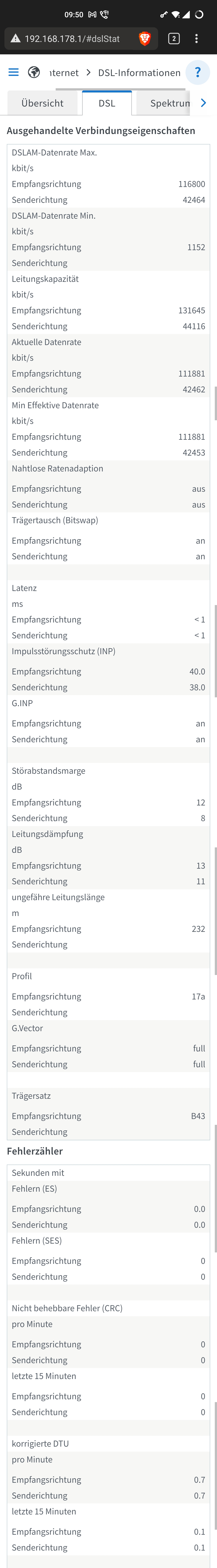

Läuft und synct mit 277mbit. ;) Es hat sich auch der Ping ne ganze Ecke verbessert.

1. Es liegen 235Mbit gemessene Geschwindigkeit an.
