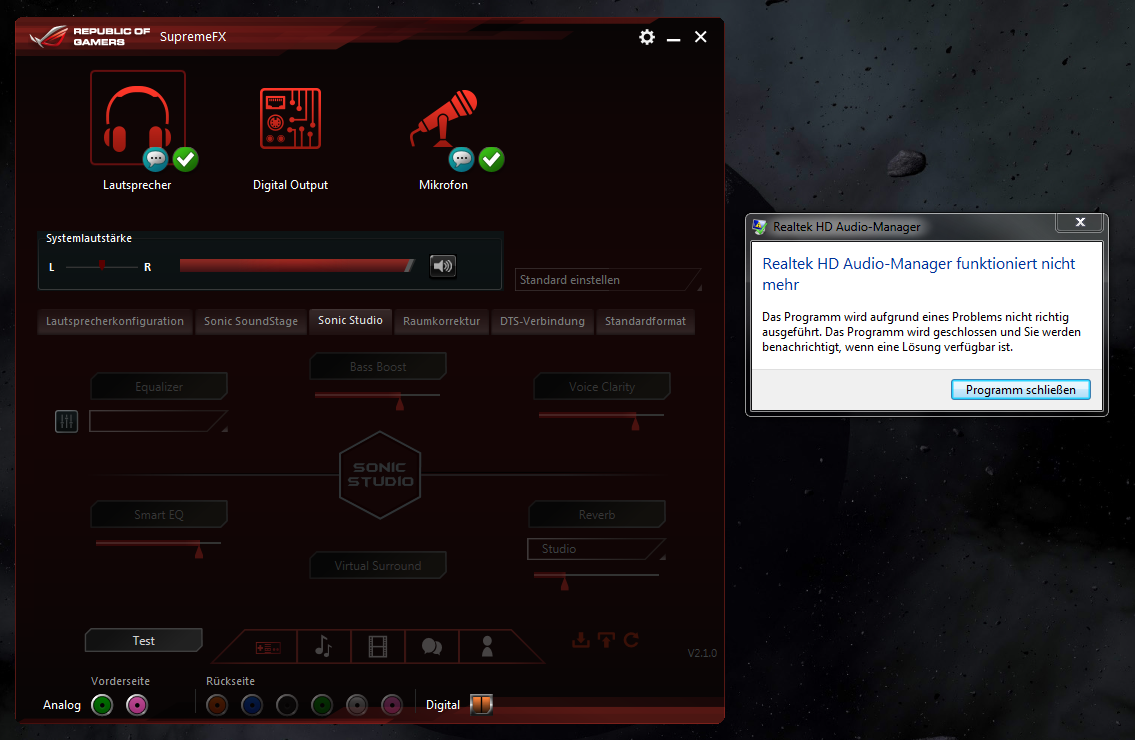

ich habe ein Problem mit dem Realtek HD Audio-Manger.
Sobald ich im Programm auf den Reiter "Sonic Studio" klicke, kommt die Fehlermeldung "Realtek HD Audio-Manger funktioniert nicht mehr".
Bei den anderen Reitern kommt diese Fehlermeldung nicht und das Programm läuft ganz normal weiter.
Die Audiotreiber-Version ist: 6.0.1.7272
Bei neueren Audiotreiberversionen fehlt der "Sonic Studio" Reiter komplett.
Ich benutze die Onboard-Soundkarte auf meinem Asus Maximus Ranger 7.
Mein Headset Sennheiser PC 360 ist an den vorderen Anschlüssen angesteckt.
Wäre super wenn mir jemand weiterhelfen könnte, da ich den Virtual Surroundsound ausprobieren möchte.

Also ich hab jetzt zuerst nochmal den aktuellsten Treiber von der Asus-Seite runtergeladen (Version 6.0.1.7450) und nach nachdem ich ihn installiert habe ging es auf einmal...
Ich weiß zwar nicht was ich bei den vorigen Versuchen anders gemacht habe, aber jedenfalls läuft es jetzt so wie es soll.
