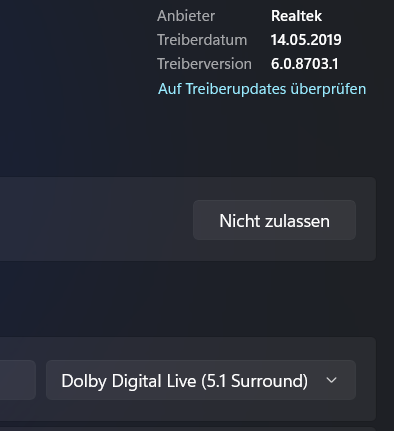

Danke für den Tipp, ich hatte aber schon ca. ne Woche zuvor nach stundenlanger Suche in einem anderen Forum eine Lösung gefunden. Die Rede war da von einem "Patched Driver", ohne Beschrängungen. Irgendein User hatte da wohl Hand an den Realtek-Intaller angelegt. Den habe ich dann installiert, anschließend musste man noch dem unbekannten Treiber bestätigen/ vertrauen (nichts ist ohne Risiko ;) ... und siehe da, seither ist 5.1 in der Kanal-Liste auswählbar und es funktioniert wunderbar, das Sounderlebnis ist ein völlig anderes (so wie zuvor am alten Rechner).

Leider hab ich keine Ahnung mehr wie das Forum/ Website hieß... nur, dass ich ewig rumgesucht habe und eigentlich nicht mehr mit einer Lösung gerechnet habe, nachdem ich ehrlicherweise vom Computerbase-Forum etwas enttäuscht war (sorry).
Ich versuche mal den gepatchten Treiber anzuhängen, hoffe der wird nicht irgendwie blockiert. Hatte da natürlich auch sofort nen Virenscann durchgeführt, aber da is alles i.O.
Der Treiber bissl älter (14.05.2019) und wohl nur nicht signiert. Wie gesagt, es hat nach der Intallation sofort alles so funktioniert wie ich´s mir vorgestellt habe.
