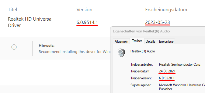

Guten Tag zusammen
Ich habe heute meine neuen Kopfhörer, die Philips X2HR, bekommen und fand das diese bisschen leise scheinen. Daher habe ich gegoogelt und gesehen das einige Leute empfehlen den Audio Treiber zu aktualisieren/neu zu installieren. Das wollte ich jetzt tun und habe auch gesehen das es eine aktuellere Version gibt (siehe Screenshot). Also habe ich als erstes den neuen, aktuellen Treiber runtergeladen und ausgeführt. Da stand dass sich der Treiber erstmal deinstalliert, der PC neugestartet werden muss und danach der neue Treiber installiert wird. Aber komischerweise hat sich nach dem Restart bereits eine alte Version des Realtek Treibers (6.0.9228.1 anstatt der neue 6.0.9514.1) von selbst installiert, also kam ich in eine Dauerschleife des Deinstallierens. Dann habe ich probiert die Audiocontroller über den Geräte-Manager zu deinstallieren. Wieder genau das selbe. Dann habe ich das mit dem Geräte-Manager auch nochmal im abgesicherten Modus probiert, auch ohne Erfolg.
Meine Frage ist nun: Wie kann ich jetzt den alten Treiber deinstallieren und den neuen installieren? Besteht überhaupt die Möglichkeit dass das mein Problem mit den leisen Kopfhörern behebt?
Netzwerkverbindung trennen? Oder gar einfach plump drüberinstallieren, sollte auch gehen.
Das mit der Netzwerkverbindung werd ich direkt mal probieren. Aber wie soll das mit drüberinstallieren funktionieren, wenn ich den Installer starte kommt ja das es erst deinstalliert wird?
Öhm, ich verstehe die Frage nicht wirklich, also wo ist da das Problem? Windows wird sich wahrscheinlich über Windows Update einen Treiber nach dem Neustart ziehen bevor du den aktuelleren überhaupt installieren kannst. Wenn Windows aber kein Internet hat kann es sich auch keine Treiber holen.
Oder verstehe ich dich falsch?
Der Realtek Installer versucht immer erst eine Deinstallation durchzuführen wenn er vorhandene Treiber findet. Lassen sich diese nicht entfernen versucht er das wieder und wieder und wieder.
Moin shadii,
der 6.0.9228.1 Treiber ist schon im Windows (Win11 22H2) integriert
und taucht immer nach der Deinstallation auf.
Nimm den Gerätemanager für die Installation.
https://www.necacom.net/index.php/realtek/hda/13581-realtek-universal-audio-drivers-uad-6-0-9501-1
Beim UAD Treiberpaket die INF - Datei für Dein (Mainboard) - System auswählen.
Unter Optinale Updates >> Windows Update >> bietet dieser Dir die
Realtek Audio Console + Service Dienst an.
Realtek Audio Console = Equalizer und Einstellungen.
LG, CIO.
