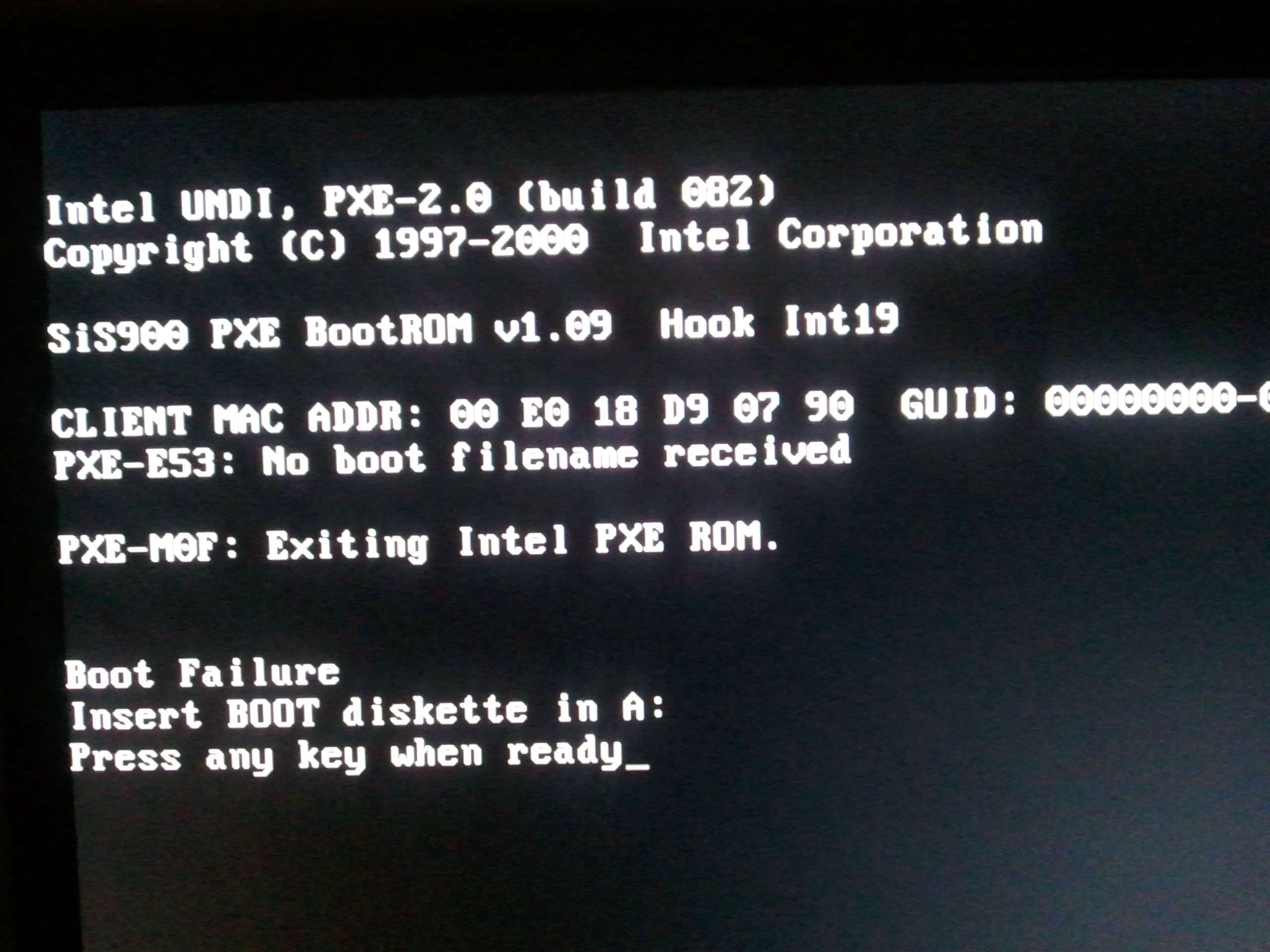

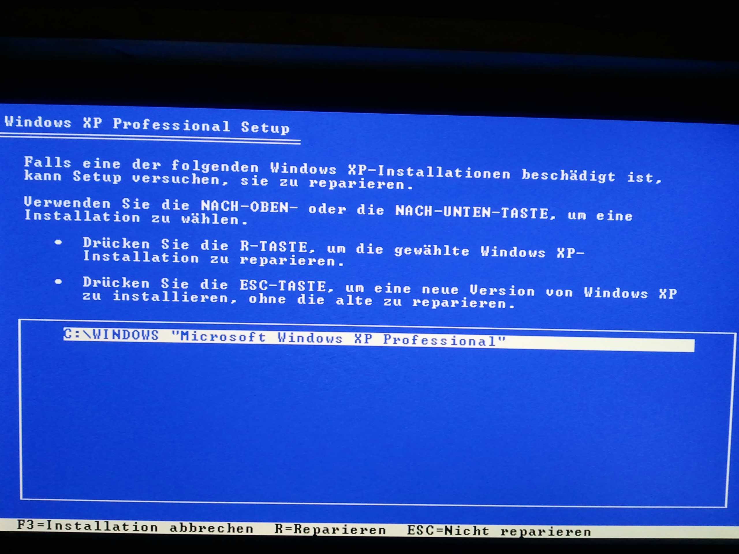

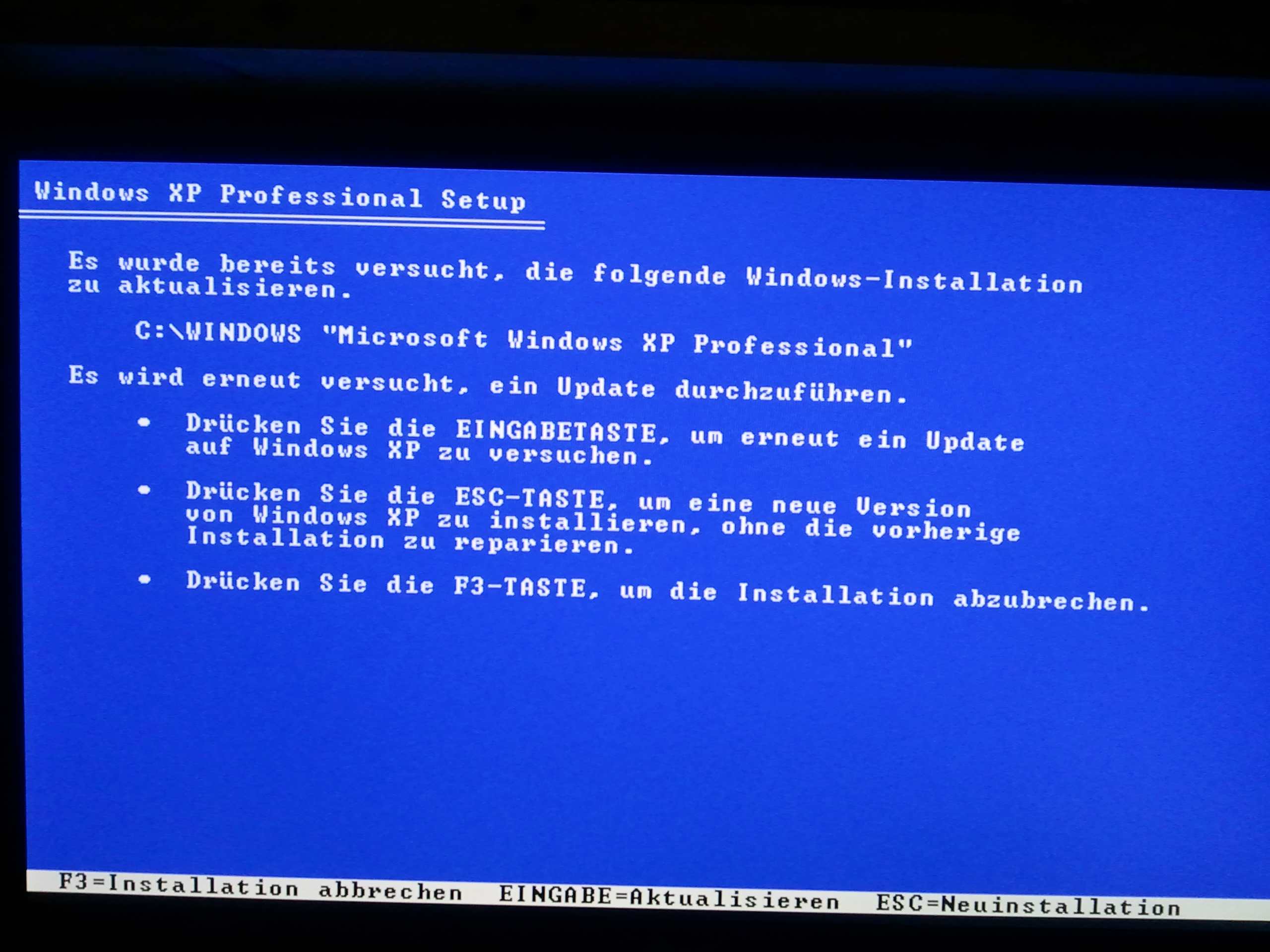

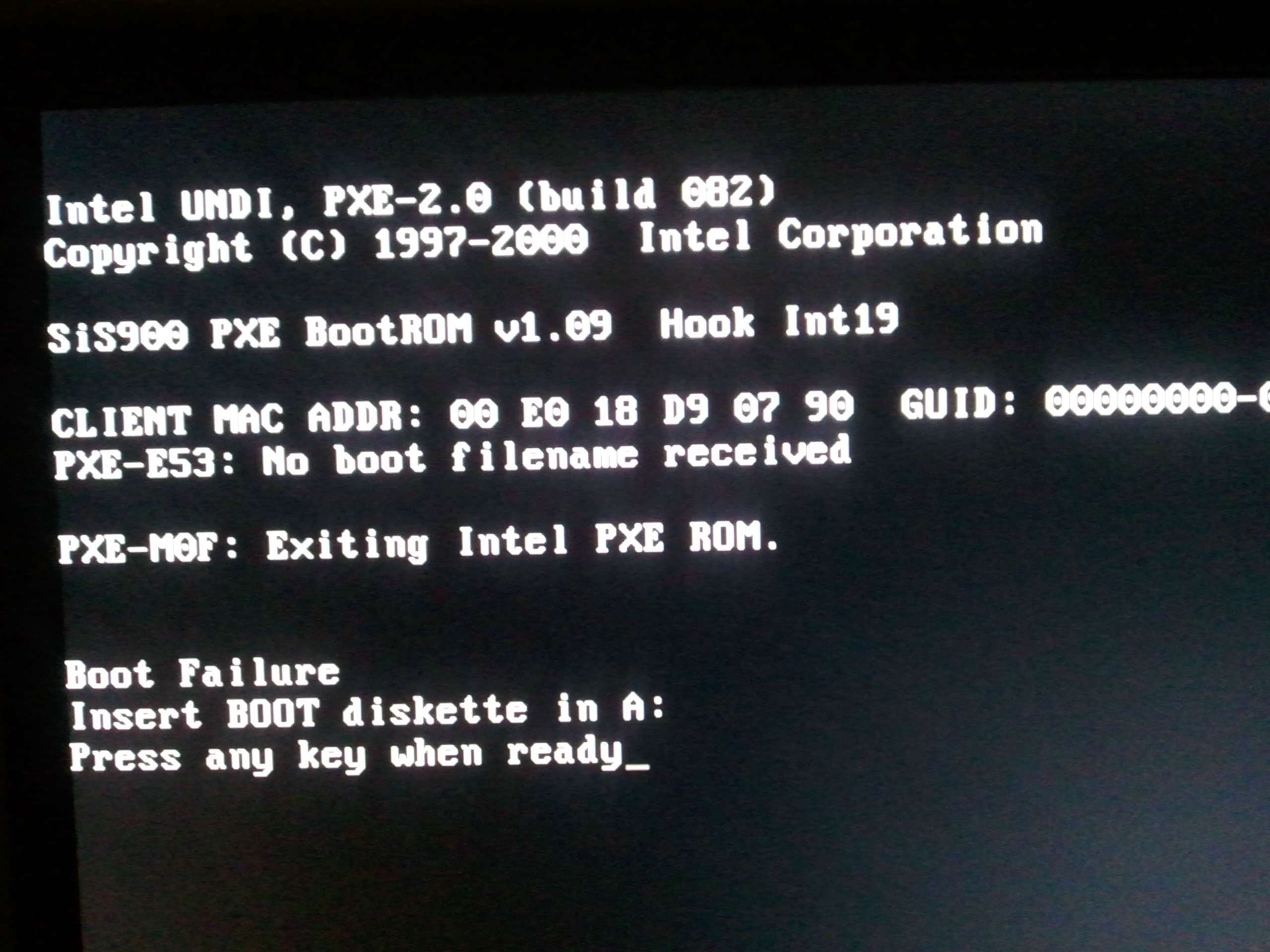

hallo werkam,
danke für deine unterstützung, das ganze habe ich schon einmal ausprobiert nach deinen ersten hinweis.
Bild 187 kannst du es sehen, das system fragt mich ob es erneut versuchen soll.
Der pc speichert das ganze fährt herunter und startet wieder.
Das system fragt dann Bild 184, ich habe abgebrochen F3, CD heraus. NEU START Bild 188
gruss vespa

danke wieder für deine zeit, heute ist das problem gelöst worden.
Die festplatte habe ich versehentlich inaktiv gemacht, somit konnte auch keine reparatur durchgeführt werden.
Soo wurde es durch einen guten freund behoben,
1. platte wurde auf aktiv gestellt. Ergebnis, windows startet noch nicht!
2. WIN CD eingelegt, auf installieren
3. R wie reparieren ausgewählt
4. dann war alles wieder ok.
