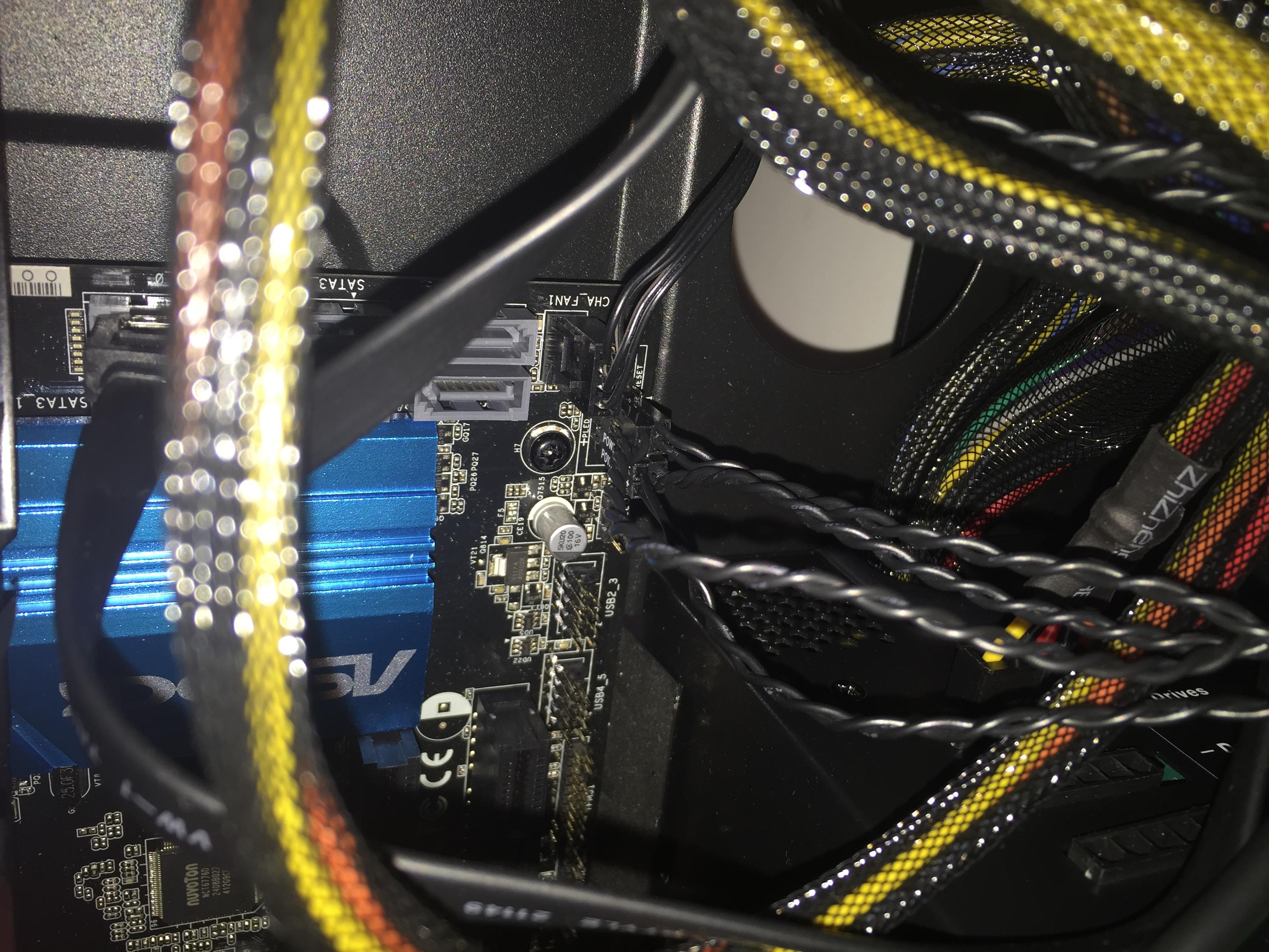

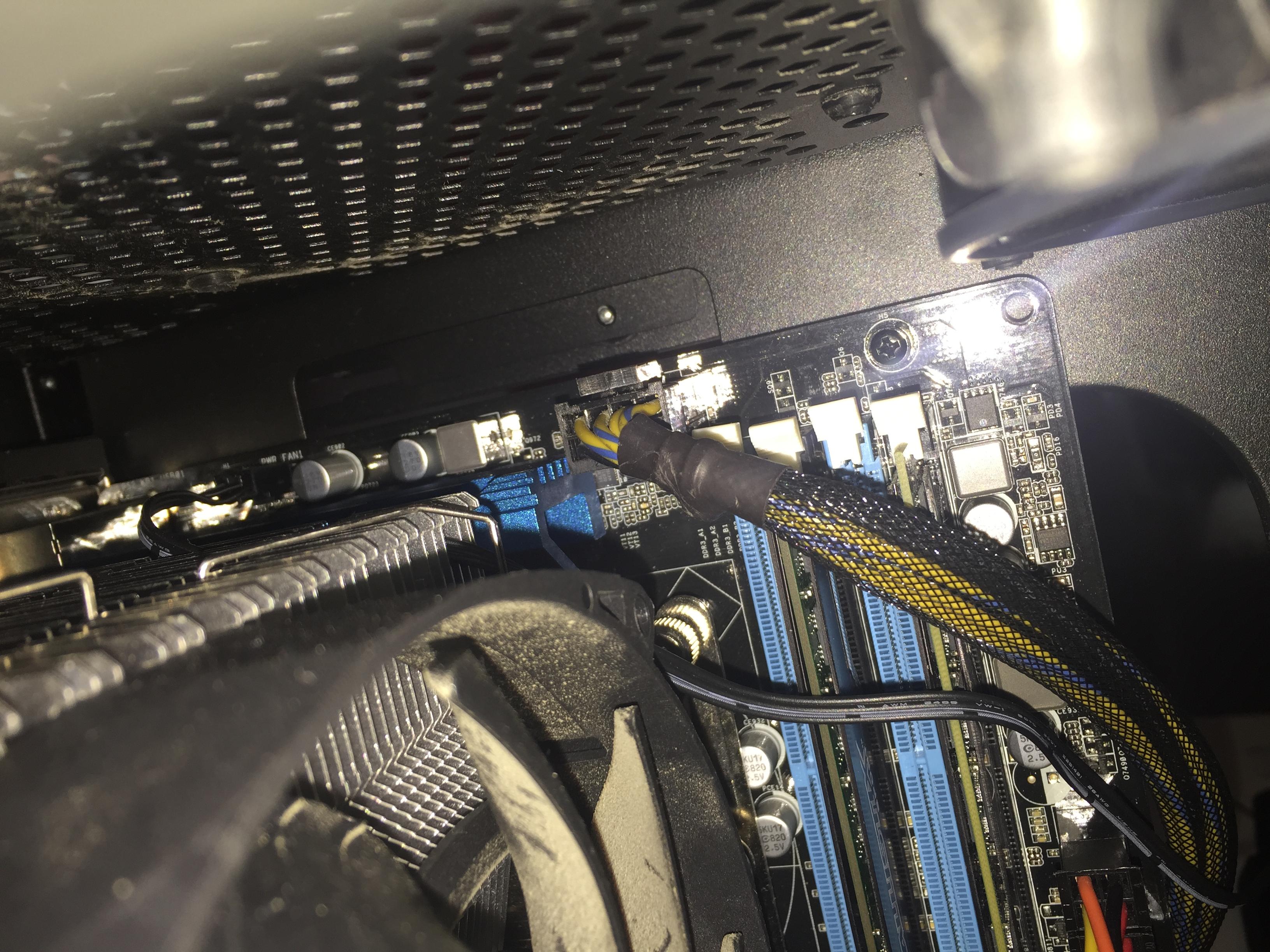

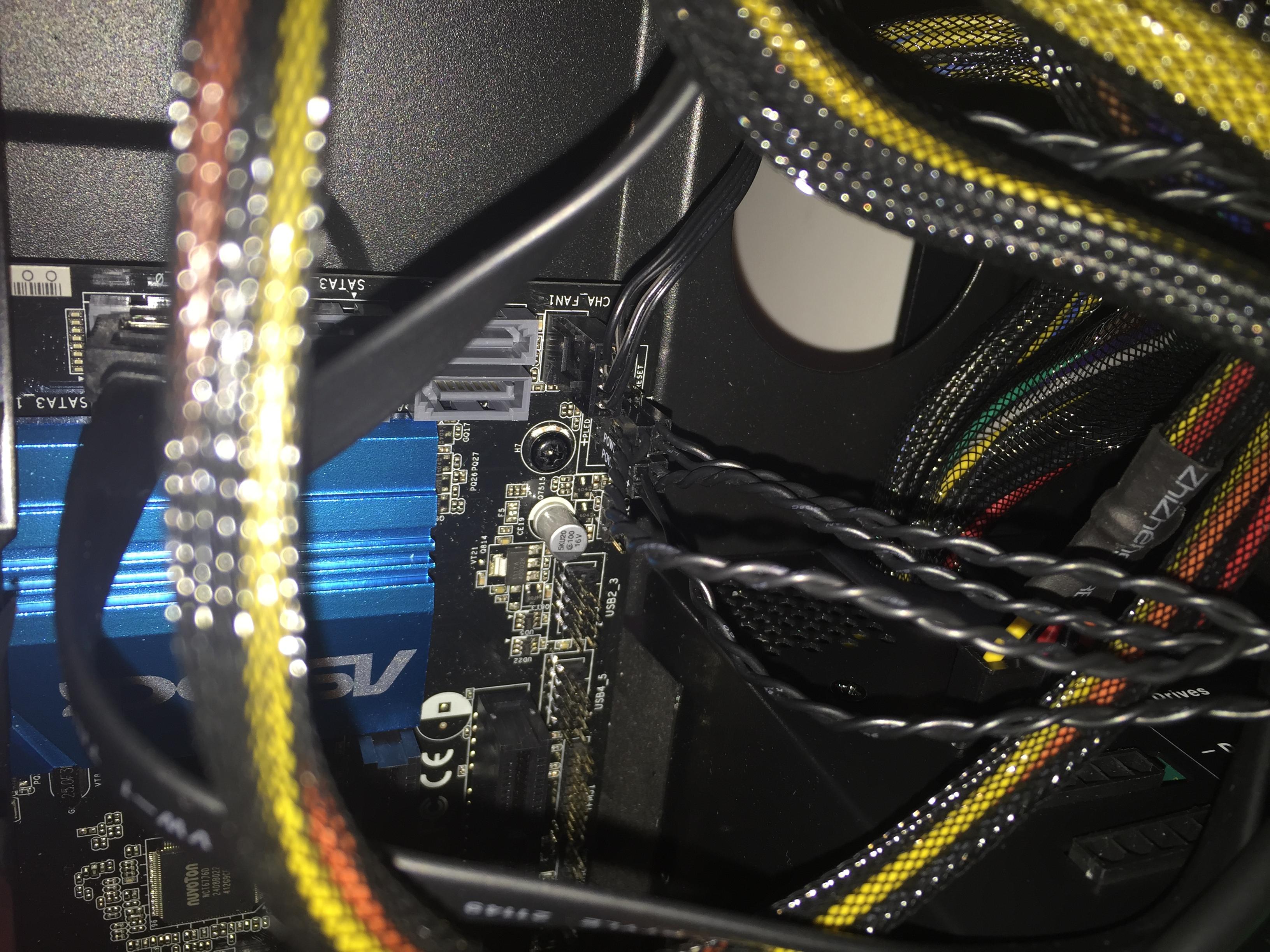

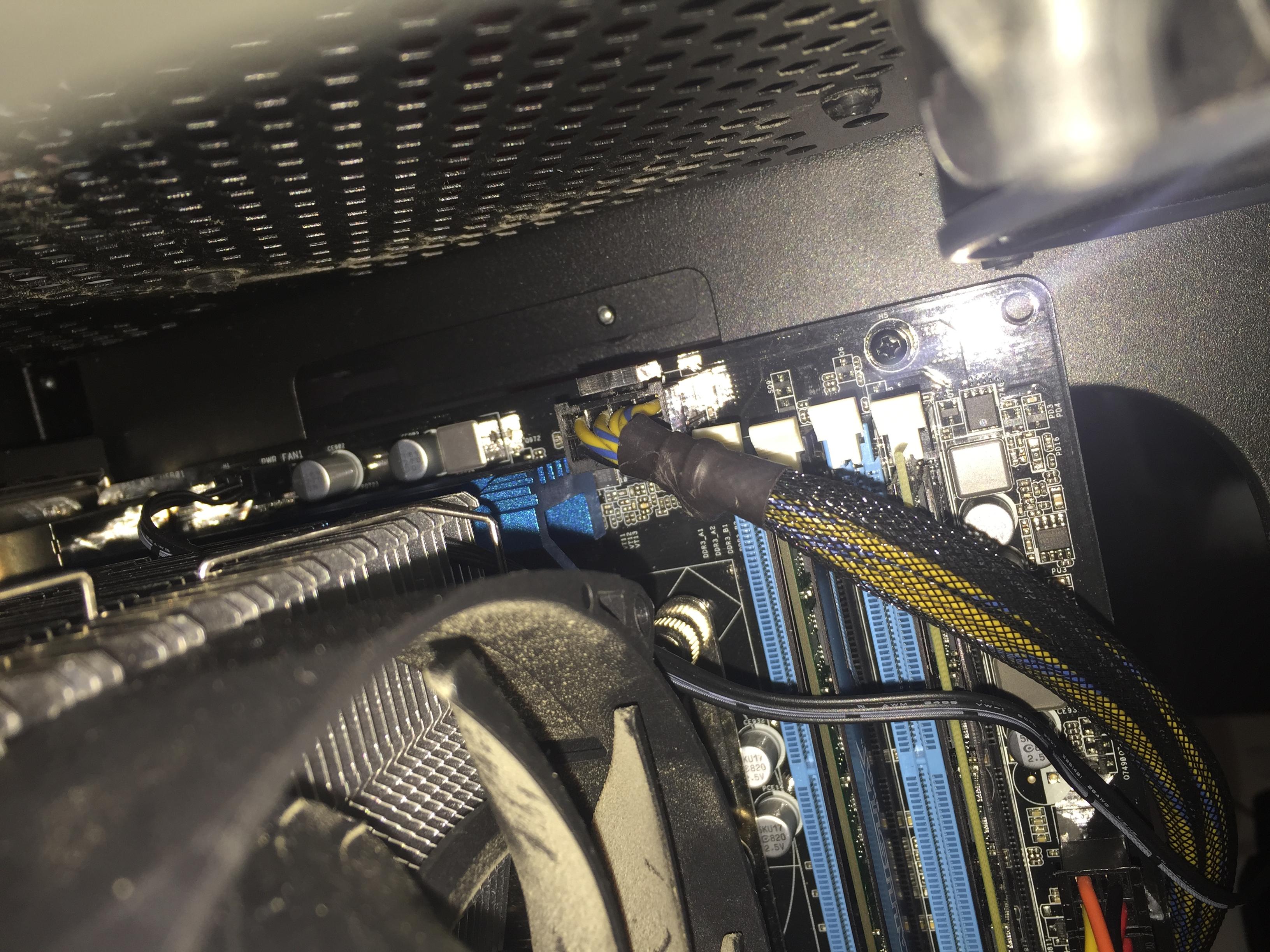

keine Ahnung ob es "hilft", aber wenn ich das Kabel wieder einstecke dann gibt es son typisches Geräusch als würde da kurz was funken o.ä.,
