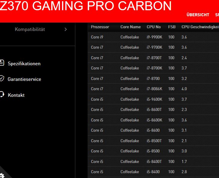

Auszug aus der CPU Supportliste die auf das Board passen.
ach mensch, JETZT hat es "klick" gemacht.. also doch I7 aber halt ein I7 - 8700 und kein I7-7700!
