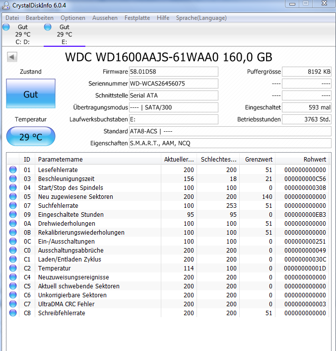

Mein Bekannter hat mir das CrystalDisk Bild gemailt:
Irgend etwas auffällig daran?

3 "UltraDMA CRC Fehler" in der kurzen Zeitspanne könnten auf Verbindungs-Probleme deuten. SATA Kabel mal auf festem Sitz prüfen, bzw. austauschen und/oder einen anderen SATA-Steckplatz verwenden und den zugehörigen Rohwert von C7 im Auge behalten.
Sollte er sich ändern (=steigen), dann dürfte es sich um ein Übertragungs-Problem handeln.

@M.sch: Nein, die Andere ist älter und hat auch eine andere Firmware. Dort sind auch die Grenzwerte der Suchfehlerrate, Drehwiederholungen und Rekalibrierungswiederholungen auf 0. Beide sind aber WD1600AAJS.
@Randy89: Es kann sein, dass der Wert noch aus den Zeiten der Festplatte kommt, in der sie in seinem "Server"-PC im RAID1-Modus gelaufen ist. In diesem Rechner war noch ein etwas älteres MB verbaut und die FP über einen IDE-SATA-Konverter angeschlossen. Im jetzigen PC hängt sie direkt an SATA. Aber ich werde ihm sagen, dass er mal nachschauen soll.
