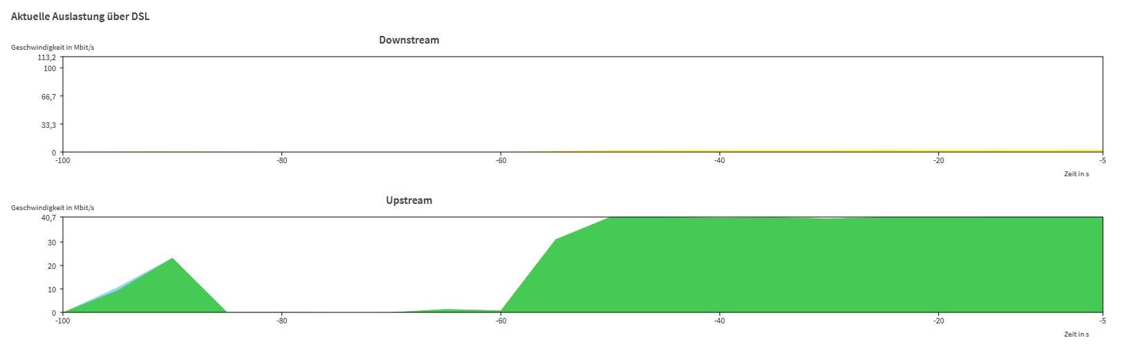

Ich habe 2 Fritzboxen 7590 mit VPN verbunden.
Kriege seit dem Update 7.20 den vollen Upload vom 100.000er DSL damit ausgelastet.
7.20 war glaube ich das Update, bei dem das VPN der Fritzbox beschleunigt wurde.
Die volle Auslastung von 40 Mbps hatte mich trotz der Hardwareunterstützung erstaunt, weil AVM selbst mit "bis zu dreifacher Geschwindigkeit" geworben hat, womit ich nach einigen Quellen mit Werten zur 7590 auf älteren Versionen maximal um die 18 Mbps erwarten würde. Ein Test bestätigte dann auch diese Hausnummer mit ermittelten 15 Mbps. Allerdings ist hier etwas völlig anderes zu sehen, mit 143 Mbps für die 7590 und 6 Mbps für die 7530. Das liefert dann ein völlig abweichendes Bild.
