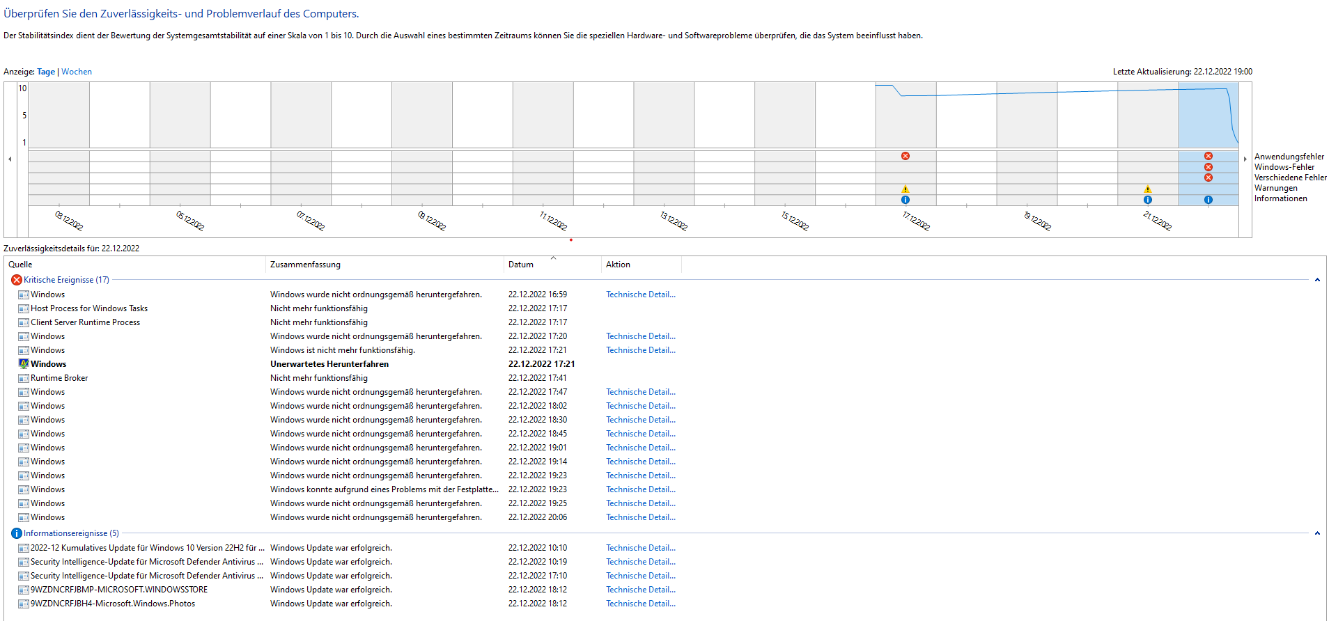

nachdem ich diverse Blue Screen Threads gelesen habe und die Probleme nicht lösen konnte, nun ein direkter Versuch über einen eigenen Thread.
Mein ~4 Jahre alter PC scheint langsam den Geist aufzugeben, da ich seit einigen Wochen in unregelmäßigen Abständen Blue Screens und Abstürze zu verzeichnen habe. Dabei entstehen die Abstürze nur selten unter Last.
Ich habe bereits CPU/GPU Benchmarks durchgeführt, welche die Abstürze ebenfalls nicht gezielt herbeiführen konnten. Windows wurde komplett neu aufgesetzt. Treiber und BIOS wurden aktualisiert.
Nachdem die Abstürze in den letzten Tagen nur vereinzelt aufgetreten sind, häufen sie sich seit heute und treten nun fast direkt nach dem Boot auf. Anbei findet sich ein Screenshot des Zuverlässigkeitsverlaufs.
Auffällig ist für mich als Laie, dass trotz Blue Screen keine Logs im Ordner MiniDump erstellt werden. Hier findet sich lediglich einer, der im Anhang zu finden ist. Kann dies auf defekte Hardware hindeuten?

Vielleicht weiß hier jemand besser Bescheid und kann Tipps geben, um das Problem einzugrenzen. Vielen Dank vorab :)
