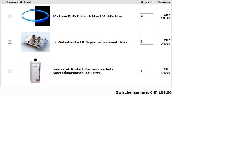

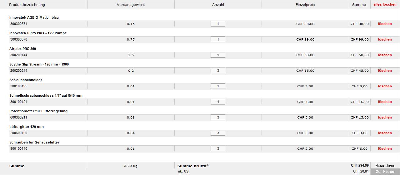

so habe mir jetzt alles zusammen gestellt kannst du das noch überprüfen?

ich würde noch ein paar sachen anpassen. je nachdem wie du vor hast die waku zu montieren.
