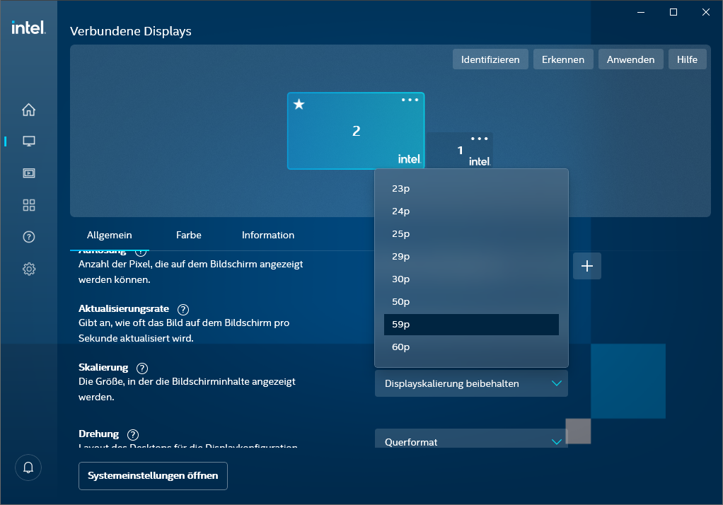

Ich habe eben mal geschaut und ich kann gar nicht bei meinen jeztigen Setup die Hz auf 30 setzen
Es gibt nur 60hz. Somit fällt das testen ob 30HZ reichen erstmal raus.
