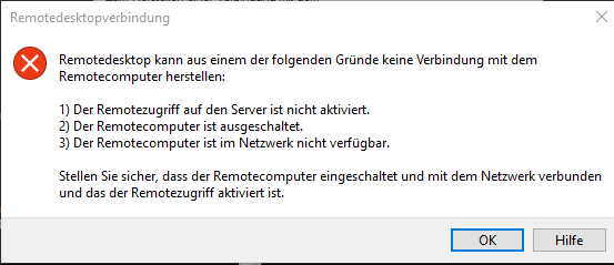

Ich habe einen PC im Haus, den ich über einen anderen PC mit Remotedesktop verbinde bzw. ansteuere.
Nun habe ich am Wochenende meine Vodafone-Station mit der Fritz Box getauscht, die ich von Vodafone erhalten habe.
Nun klappt die Verbindung zum meinem Remote-PC nicht mehr (Fehlermeldung siehe Screenshot).
Hat jemand eine Idee, woran das liegen könnte?
Würde mich über ein paar Feedbacks freuen :-).
Gruß
Tancok
Baust du die Verbindung per DNS (Name statt IP) auf? Dann könnte es sein dass er den Namen des Computers in der FritzBox noch nicht registriert hat und somit nicht auflösen kann.

die Netzwerkverbindung steht auf "Privat".
Ich spreche dem Remote-PC über eine IP an.
Entscheidende Frage: Von wo baust du die Verbindung auf?
Willst du per RDP einen PC in deinem Netzwerk von einem anderen PC in deinem Netzwerk steuern? Oder versuchst du, den PC in deinem Netzwerk aus dem Internet zu steuern?

ich möchte aus meinem eigenen Netzwerk über RDP auf meinen PC zugreifen. Also nicht über das Internet.
Wie funktioniert das anpingen?! :-)
Ich habe IPconfig /all eingegeben an beiden PCs und die sind beide zeigen Verbindungsspezifisches DNS-Suffix: fritz.box an.
Könnte sich die IP Adresse geändert haben, mit der ich auf den PC zugreife?
Welche IP hat der Zielrechner denn? Funktioniert Ping auf den Zielrechner?
Ist die IP fest auf dem Client eingetragen oder wird sie vom Router vergeben (DHCP)? In letzterem Fall hattest du evtl. auf dem alten Router dem Client eine feste IP zugeordnet, dies aber auf dem neuen nicht gemacht?
