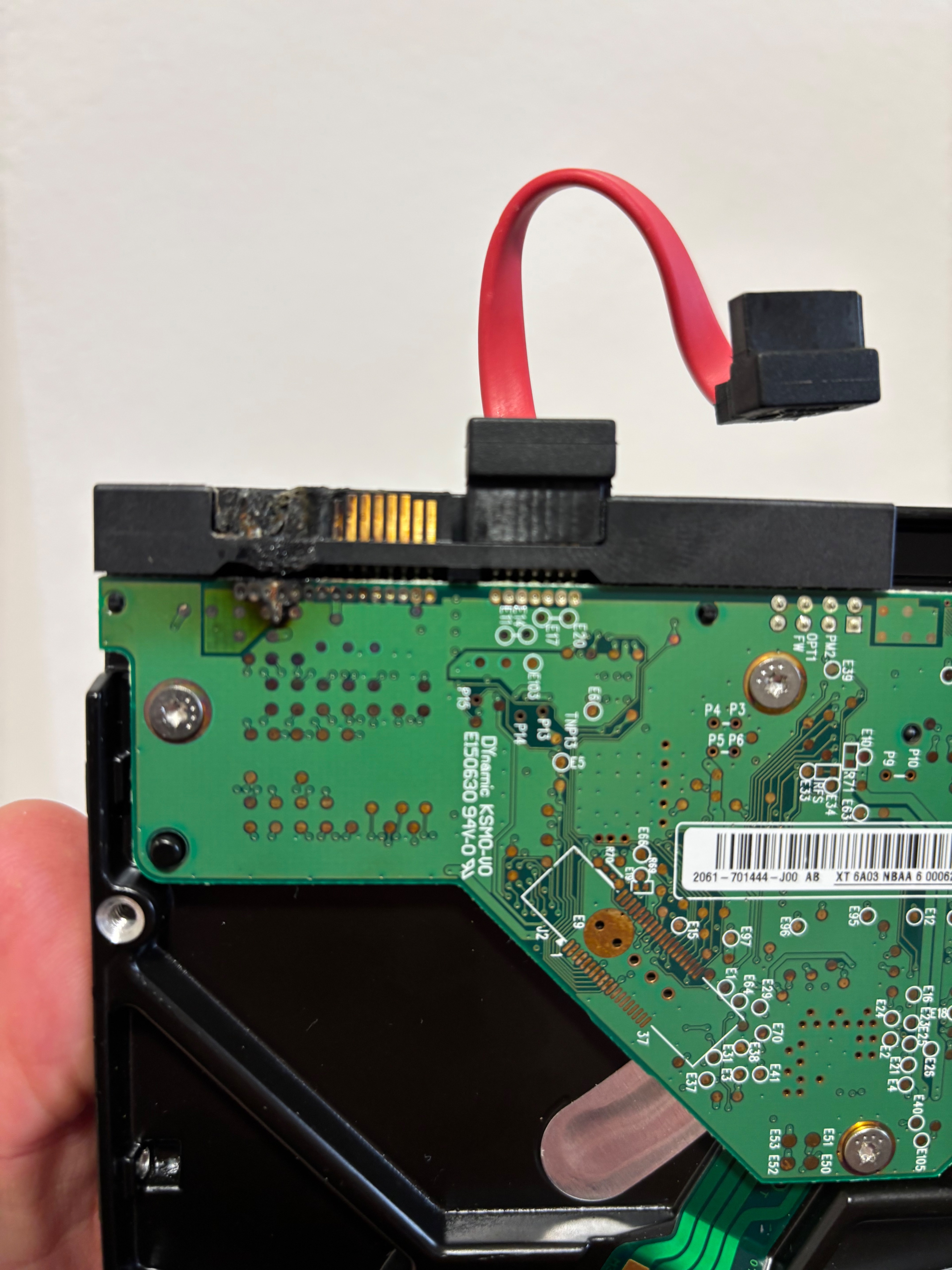

Hi zusammen,
ich habe eine alte Festplatte mit externer Stromversorgung bei der der Anschluss leider abgeschmort ist, siehe Bilder.
Kann man sowas reparieren und wenn ja wie?
Kriegt man das selber hin oder braucht man einen Fachmann?
Wäre euch super dankbar für eure Rückmeldungen!

Dürfte sich nicht lohnen wirtschaftlich, sich sehe ich das die Platine in Mitleidenschaft gezogen wurde.
Wurden Schäden auf der Platine schon genau geschaut insbesondere auf der Rückseite?
Ich habe Zweifel ob man da was großartig retten kann wenn man nur die Anschlüsse tauscht.

Sind da wichtige Dinge drauf und wie bastelwillig bist du? Man könnte versuchen einen neuen Anschluss anzulöten.

Platine umbauen
Wenn du Glück hast kannst du wieder auf die Daten zugreifen

Ich wir der vor einiger Zeit hingewiesen das ein Platinentausch bei moderneren HDDs ohne weiteres nicht möglich ist bzw. nicht funktioniert.

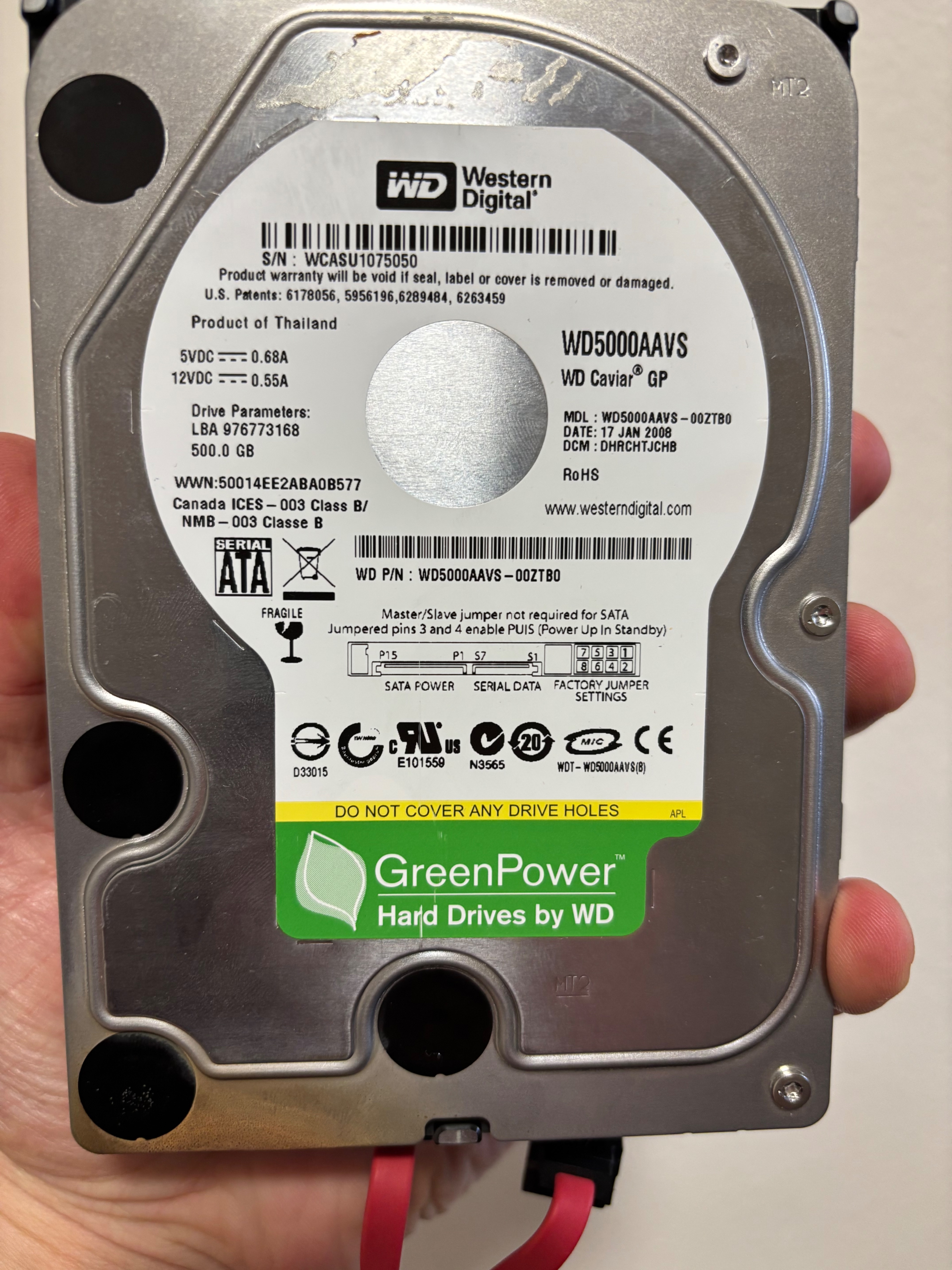

Man wird dir kaum die Platine sagen können, das wirst du vermutlich selber auf der HDD bzw. auf der Typenbezeichnung der Platine lesen müssen. (Gibt ja durchaus auch verschiedene Typen und Revisionen)

Auf der Platine sind verschiedene Parameter gespeichert die kannst du nicht übertragen, du müsstest die alten wissen und auf die neue Platine "einspielen" damit alles klappt. So hat es was von Lotto spielen.

Platine tauschen, aber den alten EEPROM auf die neue Platine vor Inbetriebnahme umlöten.
Die sind seit spätestens SATA auf einem EEPROM gespeichert, allerdings gabs einige wenige Baureihen bei denen die Adaptionsdaten im HDD Controllerchip (MCU) abgelegt wurden.
EEPROM: kann umgelötet werden (8 "Beinchen")
MCU: umlöten aussichtslos (drölfzighundert "Beinchen")
Oder auslesen und überspielen, manche löten gern, manche machen lieber auslesen und "einspielen" und für manche ist das alles nix ;)
Naja, die Frage ist ja aber auch, warum der Stromanschluss so angekokelt ist.
Von alleine passiert das ja nicht. Wenn es zum Beispiel ein Schaden des Motors ist der für zu hohe Stromaufnahme gesorgt hat, dann hilft auch ein Ersatz PCB nicht. Und dann bleibt nur der Weg zur Profidatenrettung.
