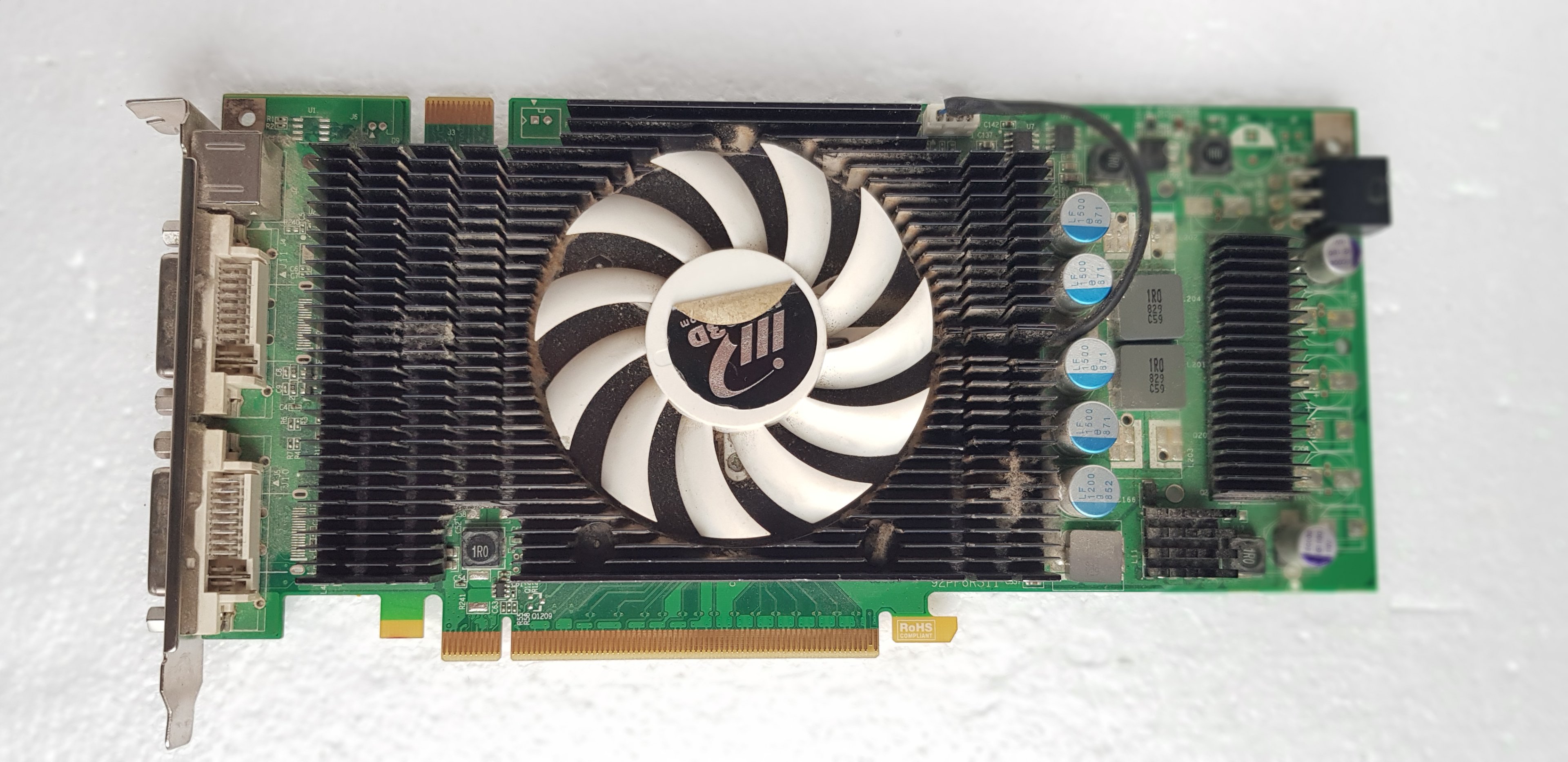

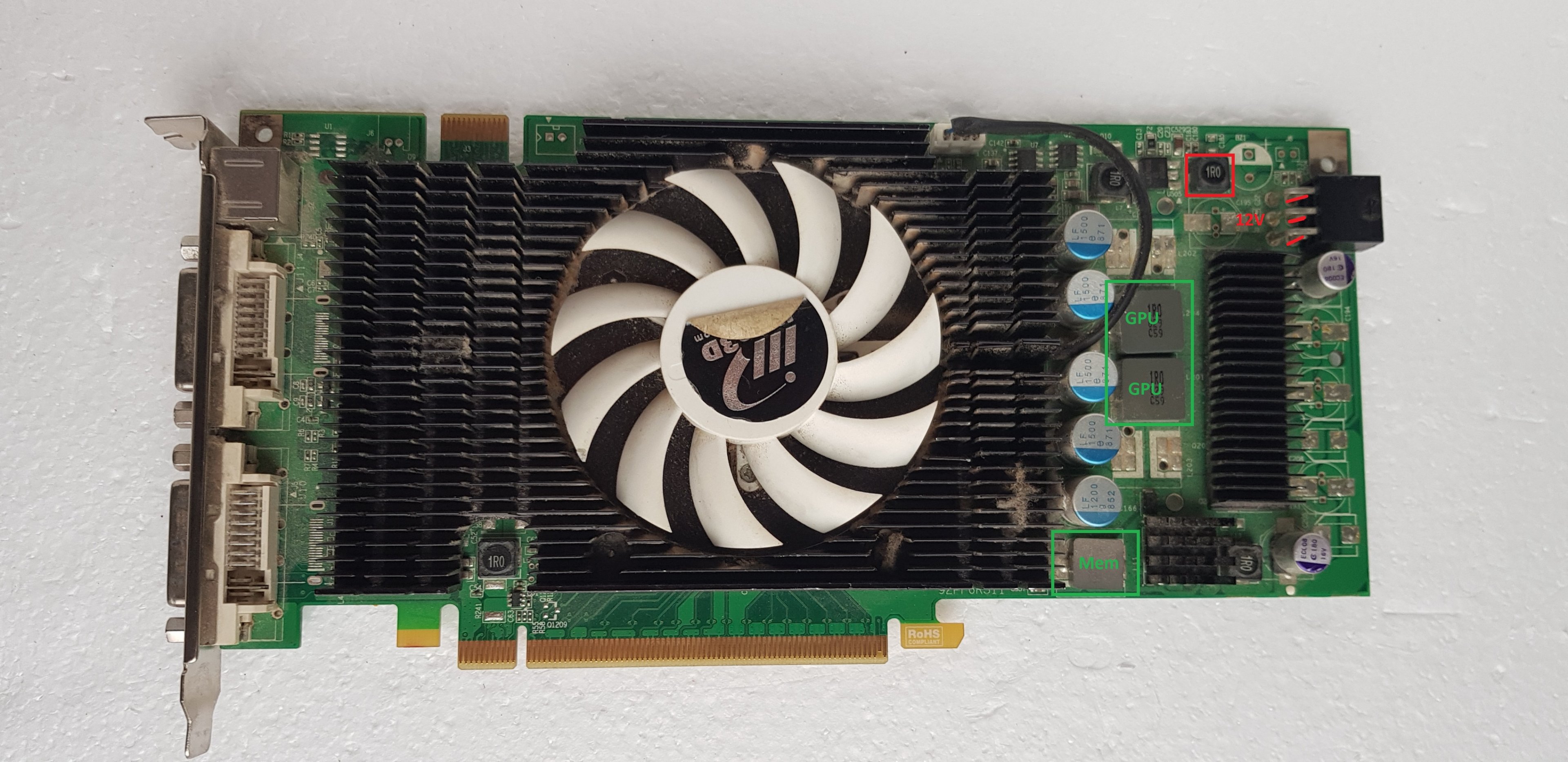

Folgender Delinquent:

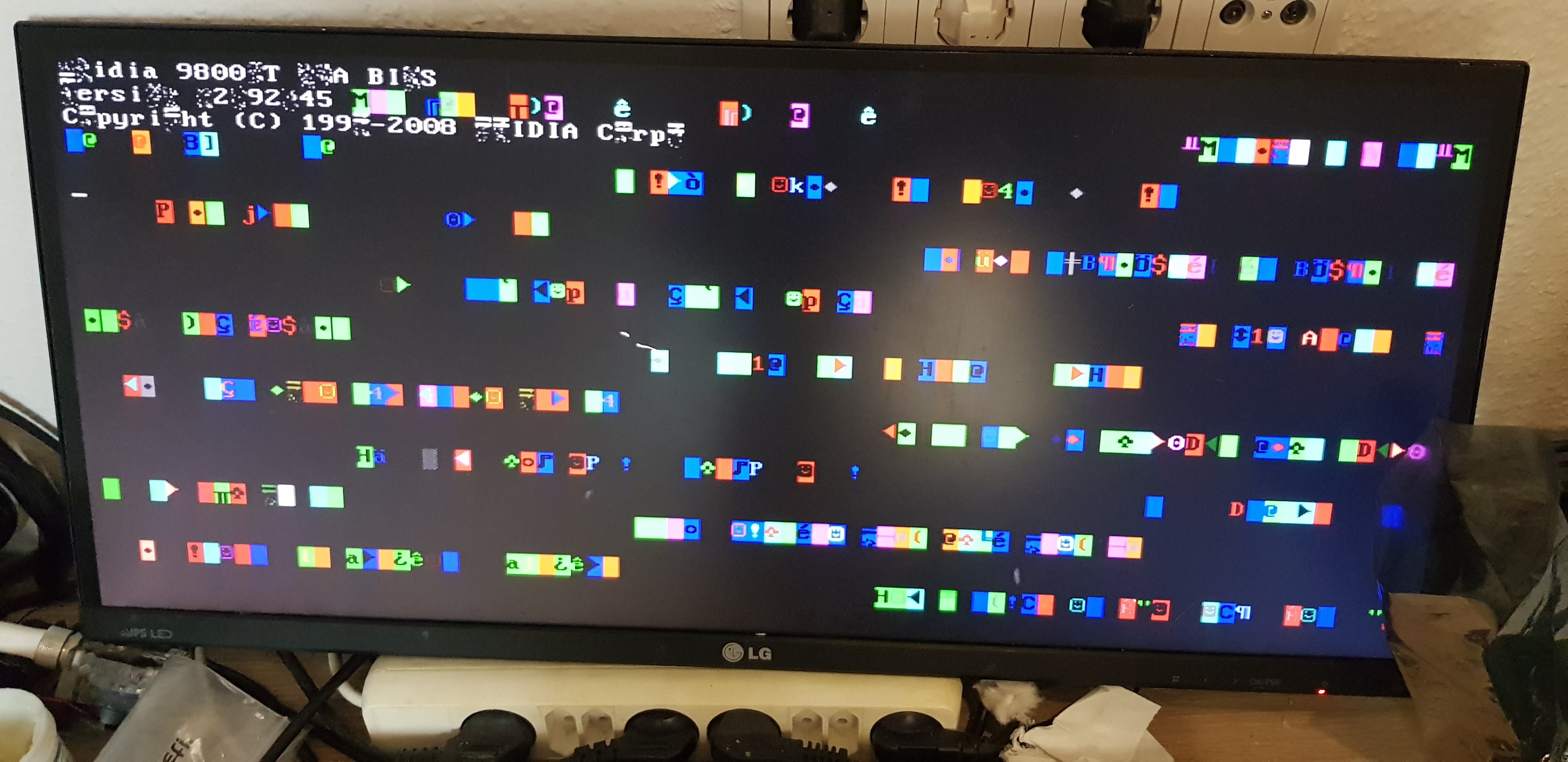

Schonmal vorweg: Die Karte schubst zwar noch Pixel, aber teilweise mit falschen Farben oder in die falsche Richtung. :D Diagnose Bildfehler. Und wir werden jetzt rausfinden, wieso.
Ich erzähle gleich was von Linux bzw. Testsoftware, dafür gibt es Tutorials (einfach mal Nvidia Mods/Mats setup) googlen. Wenn Interesse besteht, kann ich dazu ein Folgetutorial machen und auch zeigen, wie man bei AMD-Karten vorgeht. Aber eins nach dem anderen.
1. Optische Kontrolle
Als erstes Glubscherchen auf, und schauen, ob wir mit bloßem Auge irgendwelche offensichtlichen Beschädigungen entdecken können. Hervorstehende Bauteile (auf denen die Karte liegt), sind immer gute Kandidaten. SMDs auf der Rückseite, und sonst Elkos und Mosfets checken. Lupenlampe regelt. Außerdem kann man jetzt schon den Kühler abmachen und den GPU Chip auf Verfärbungen, Kratzer und abgebrochene Ecken prüfen. Dann ist nämlich alle weitere Arbeit umsonst.

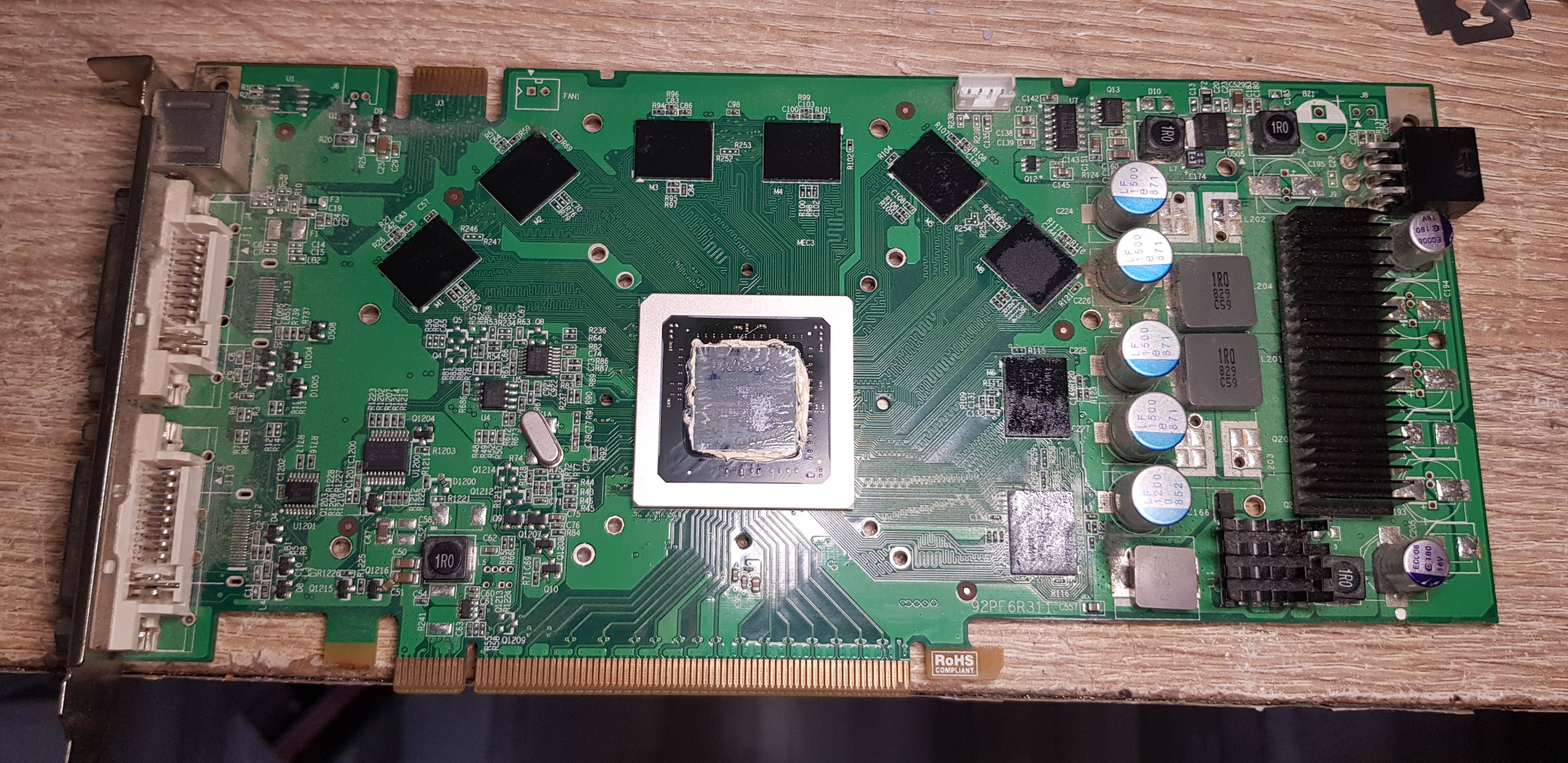

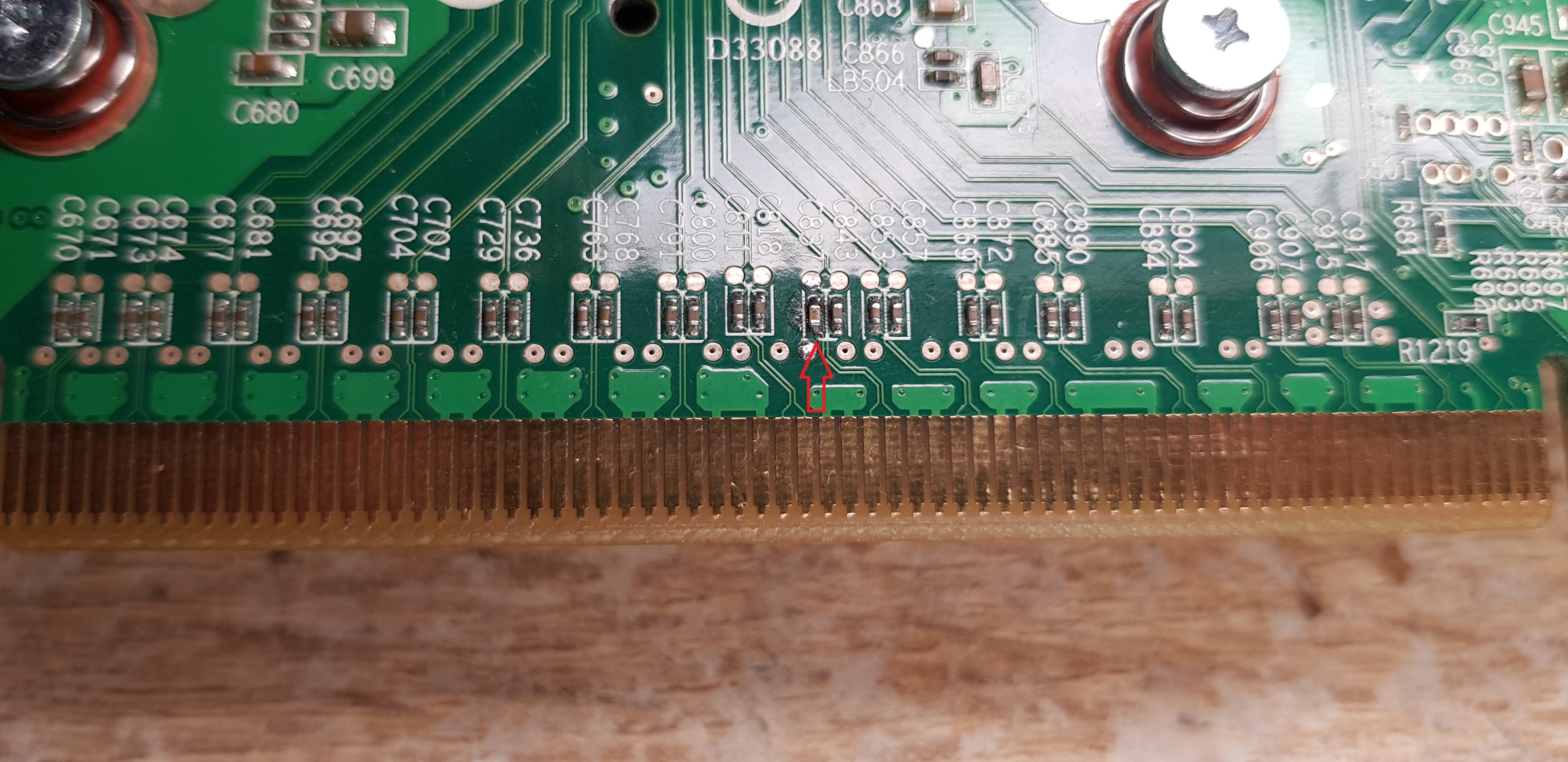

Auch PCB auf Biegung und beschädigte Ecken kontrollieren. Diese Karte sieht gut aus, nur ein bisschen dreckig.

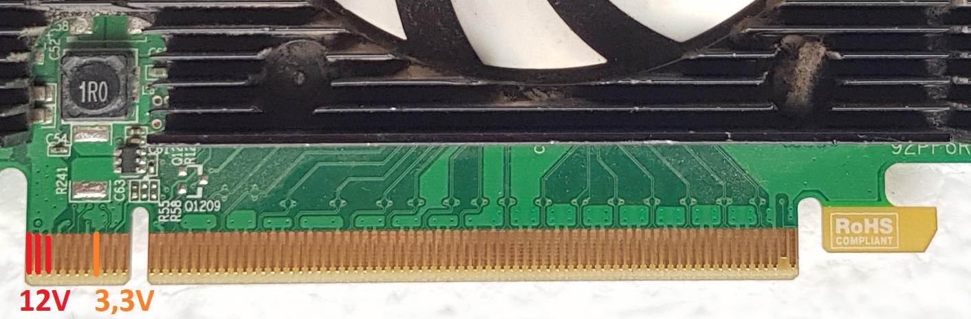

Vorderseite Slot:
12V sollte anfangs bei ~2-3kOhm liegen und steigen, während ihr messt, weil sich die Kondensatoren laden.
3,3V ist unterschiedlich, könnte so von 500 Ohm-5kOhm liegen. Wichtig ist erstmal nur, dass kein Kurzschluss vorliegt (0 Ohm oder nahe dran).
Rückseite Slot:
12V und 3,3V brauchen wir nicht nochmal zu messen - neu sind PEX Reset und die Data Lines.
Bei PEX RST ist eigentlich nur wichtig, dass ihr eine Verbindung messt. Die kann im MOhm Bereich liegen. Dafür müsst ihr die Messspitzen umdrehen: Masse auf den PCI-E Pin und Plus auf die Blende, sonst messt ihr nichts. Falls euer Multimeter einen Diodenmodus hat, kann man auch damit messen. Spannungsabfall über PEX_RST sollte relativ hoch bei ~0,6-0,7V liegen.
Die Data Lines messen wir, um die Verbindung zwischen GPU Lötpunkten und PCI-E Slot zu checken. Das ist die Anbindung für PCI-E x1. Die Werte sollten so um die 1-2 MOhm liegen, aber wichtig ist eigentlich nur, dass beide gleich sind!

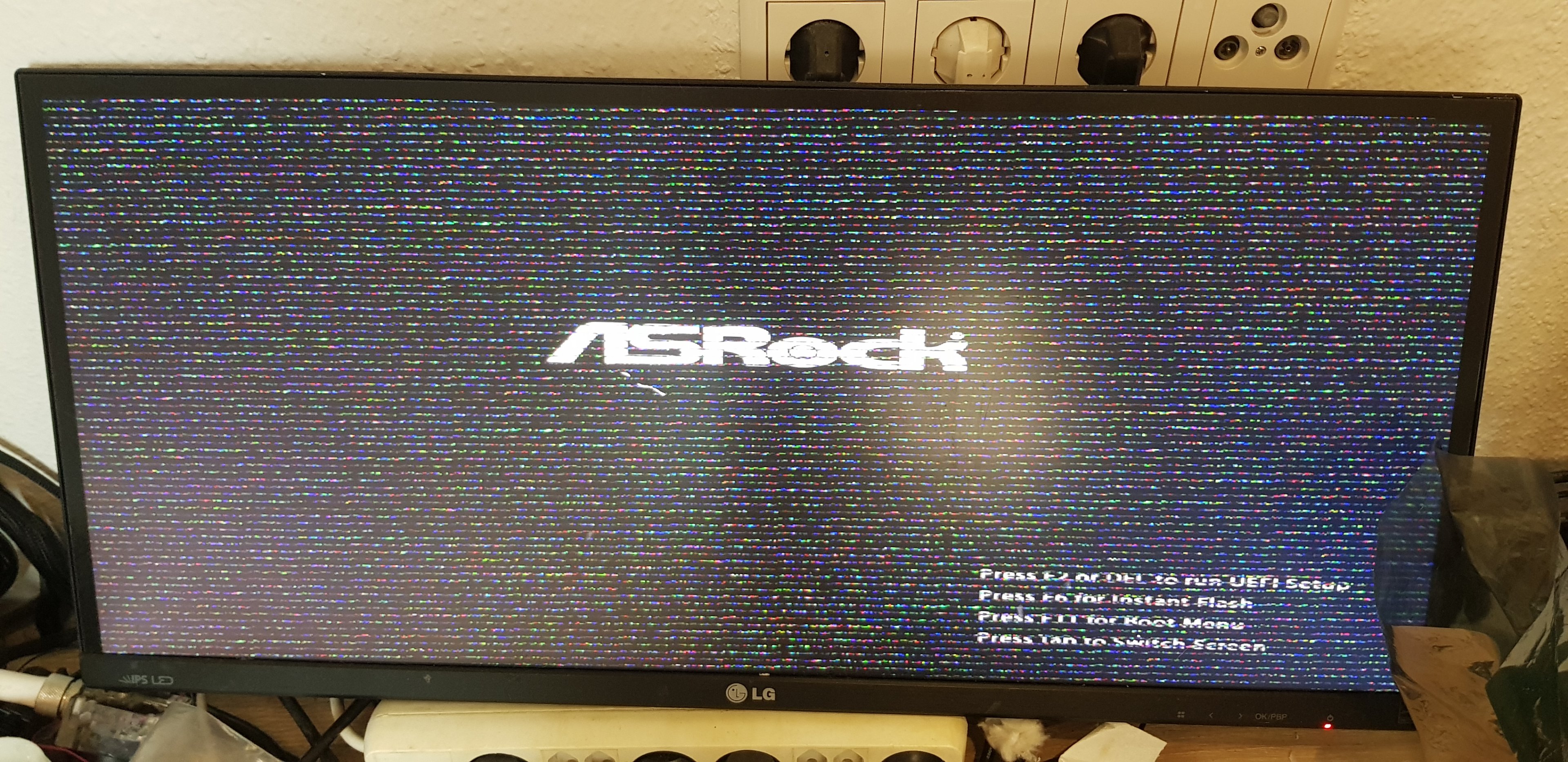

Der Post-Screen sieht folgendermaßen aus:
Also Bild ist da, was uns gleich mehrere Sachen verrät:
  • Keine Arbeitsverweigerer im VRM, die Spannungen müssen alle da sein.
  • Die GPU wird als PCI Device initialisiert, kann also nicht katastrophal beschädigt sein.
  • BIOS Chip und Software sind grundsätzlich in Ordnung.
  • Das Quartz auf der Karte muss funktionsfähig sein.

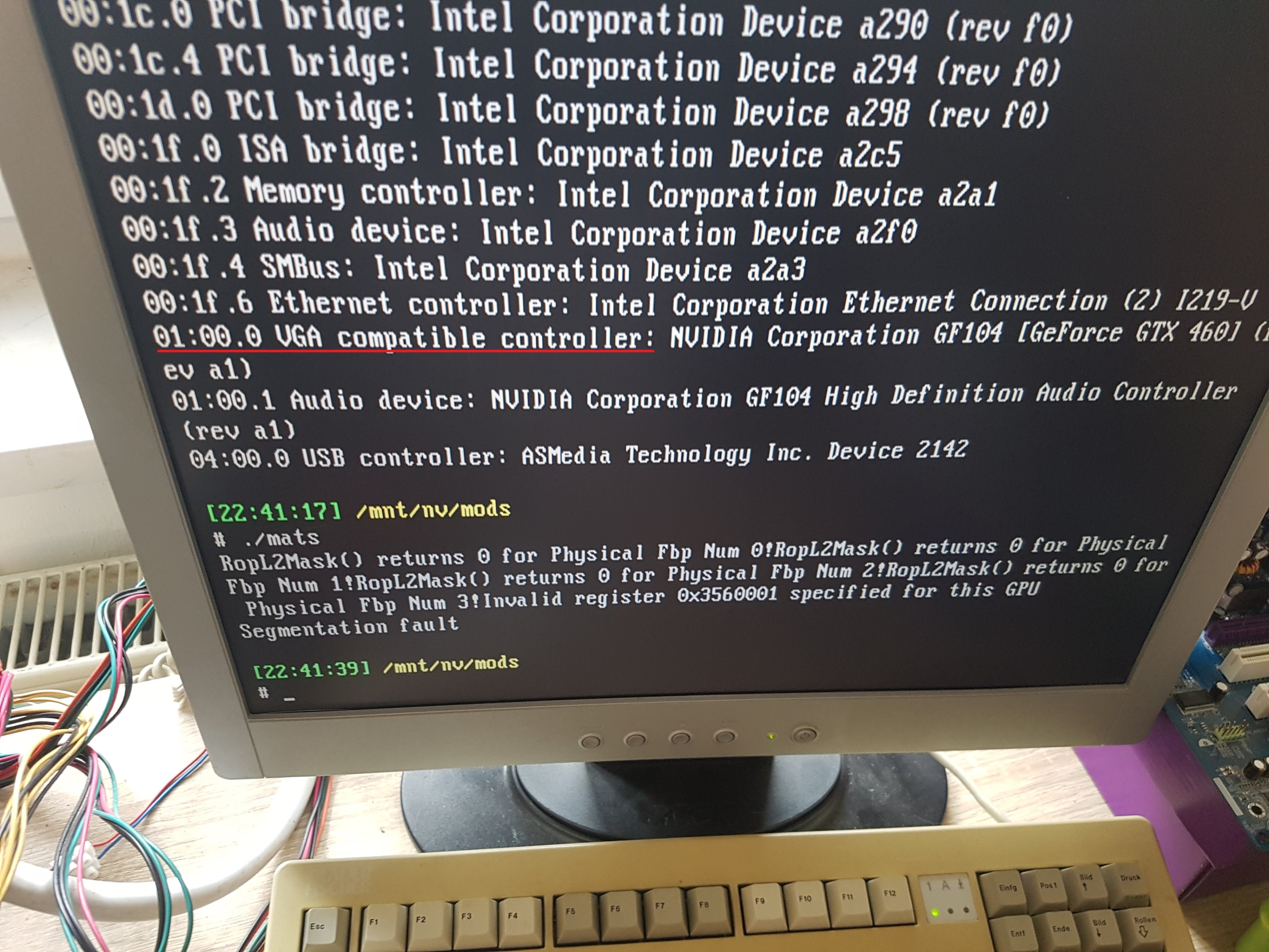

Bildschirm an "known-good" GPU anschließen und die defekte in den zweiten Slot. Dann kann man Linux booten und weiter diagnostizieren. Mit dem Command
Code:
lspci -v
werden euch alle PCI Devices angezeigt.
Wichtig ist, dass eure defekte Karte hier als VGA compatible controller erkannt und aufgelistet wird. Wenn nicht, ist größere Baustelle: entweder fehlen Spannungen oder die GPU ist defekt/muss reballed werden.

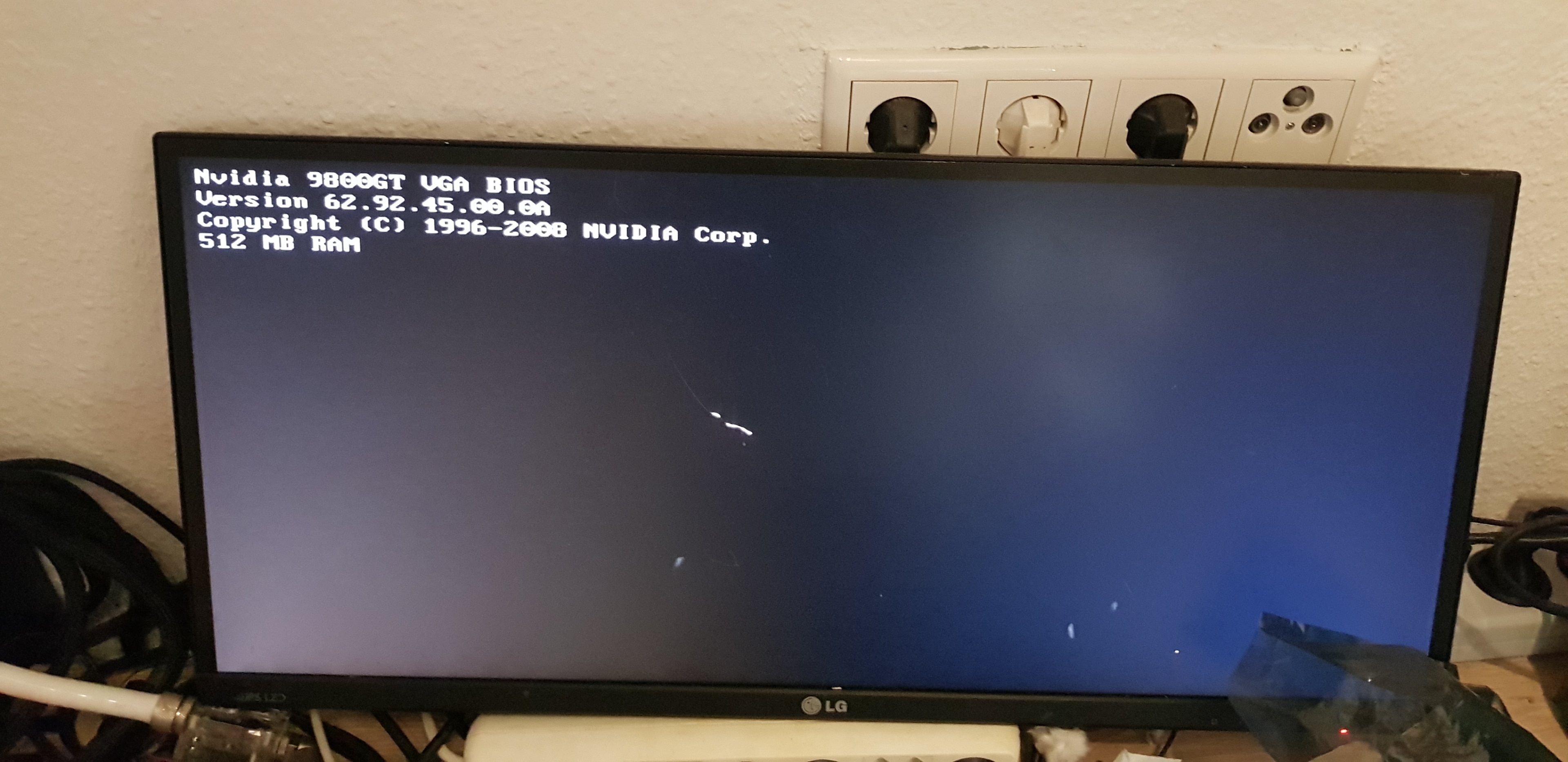

Bildfehler wie die von meiner 9800GT deuten erfahrungsgemäß meistens auf die Speicherchips. Wir können die Nvidia Software MODS benutzen, die zum Glück in vielen Versionen relativ frei verfügbar ist, und unsere GPU so testen wie der Hersteller es tut. Nicht nur bei Defekten, sondern auch während des Herstellungsprozesses. Wie man das auf einem bootbaren USB Stick installiert, findet ihr wie gesagt mithilfe von YT-Tutorials heraus. Ich beanworte aber auch gerne Fragen dazu.
Kurz zur Einordnung: MODS (Modular Diagnostics Software) ist der Oberbegriff, und "Mats" heißt der Speichertest.
Die 9800GT funktioniert zum Glück mit der Mods Version 173.48, die ich installiert habe (die Zahlen sind gleich zu den Treiberversionen). Diese alte Mods Version läuft noch unter DOS, und nicht Linux.

Ich konnte mit dem Monitor an der 9800GT bis in DOS booten und den Test ausführen. Da ich im Entziffern von Hieroglyphen allerdings nur durchschnittlich bewandert bin, konnte ich mit den Ergebnissen nichts anfangen - das Bild war einfach zu verpixelt.
In diesem Fall können wir den Rechner ausschalten, und den USB Stick, auf dem wir MODS haben laufen lassen, einfach an einen anderen Rechner anstöpseln. Mods und Mats speichern ihre Ergebnisse automatisch in "mods.txt" bzw. "report.txt" ab.

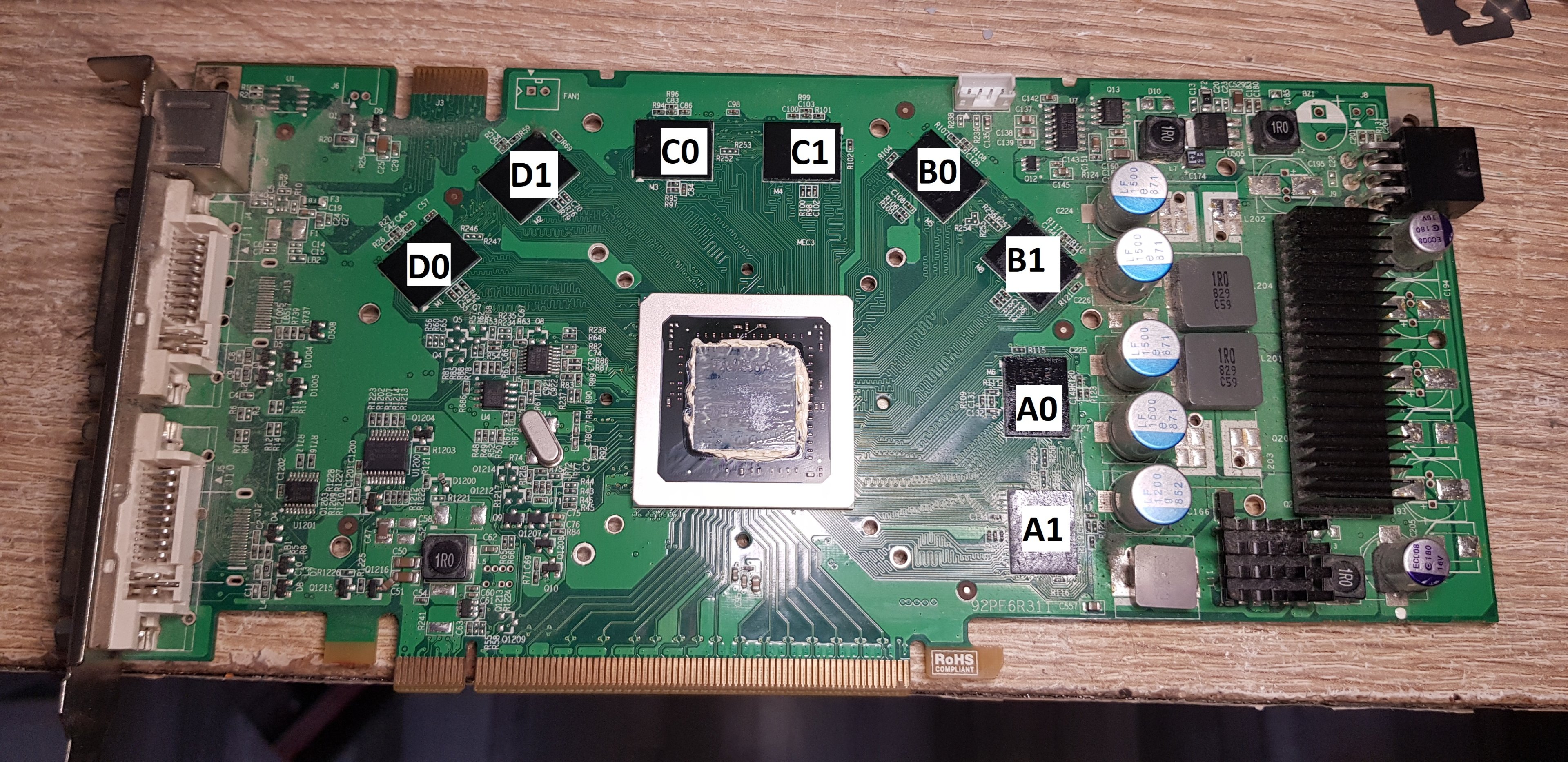

Damit uns das irgendwas bringt, müssen wir aber auch noch wissen, welcher Chip auf dem PCB denn jetzt überhaupt welche Partition hat.
Man zählt grundsätzlich vom PCI-E Slot gegen den Uhrzeigersinn. Die Reihenfolge ist bei Nvidia so:
Wir müssen an D1 und D0, also die "letzten" beiden Chips.
Bei ganz alten NV Karten (6800) und auch ATI zählt man übrigens A0->A1->B0->B1 und ganz neue Grakas fangen meines Wissens nach teilweise mit C1 an... Aber die Ausnahmen bestätigen bekanntlich die Regel.

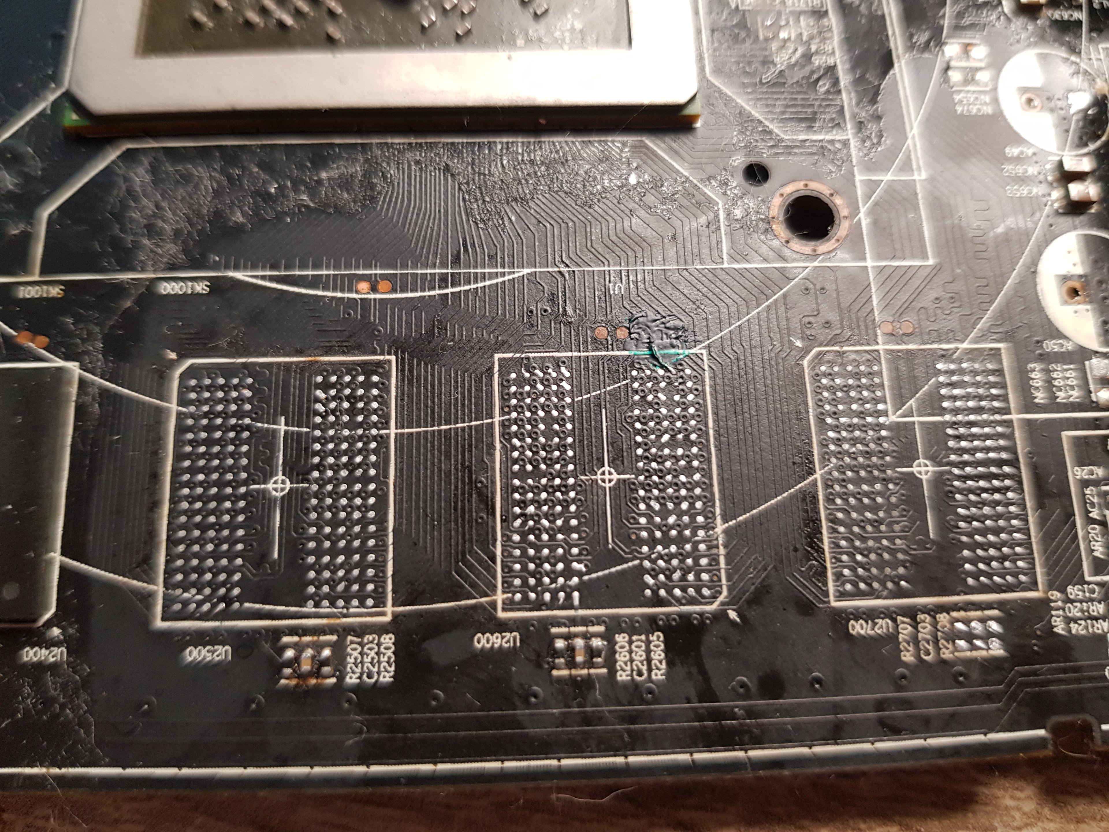

Grakas werden im Betrieb bekannterweise ziemlich toasty und vom Gewicht her immer schwerer. Mit vielen heat cycles und gleichzeitiger mechanischer Belastung über schwere Kühler reißen irgendwann die BGA-Lötstellen unter der GPU oder dem Speicher. Deswegen bin ich Verfechter von Graka-Stützen!
Verschiedene Generationen sind hier unterschiedlich anfällig. Alte Radeon 9700/9800 AGP haben z.B. IMMER Bildfehler durch Speicherchips aufgrund von hohen Temperaturen, Nvidia G80 haben das gleiche gerne unter der GPU.
9800GT's bzw. G92 GPUs sind jetzt nicht besonders für irgendwas bekannt, hier wird es einfach das Alter sein. Vielleicht ist die Karte auch mal unsanft angefasst worden oder runtergefallen.
Die wichtige Erkenntnis daraus ist aber, dass wir keine neuen Speicherchips brauchen. Wir können einfach die vorhandenen neu einlöten und sollten in 95% der Fälle fine sein.
7. Reparatur
Hierfür ist jetzt etwas mehr Equipment nötig:
  • Heißluftlötstation
  • Preheater
  • Flussmittel
  • Basic Werkzeuge (Pinzetten, Schraubenzieher etc.)
Es gibt zu jeder "vernünftigen" Lösung auch eine Ghetto-Lösung. Z.B. kann man das auch mit nem Heißluftfön und ner Kochplatte probieren. Die Erfolgschancen sinken aber, je weiter man sich von dem idealen Equipment entfernt! Grafikkarten sind empfindlich und euch fehlt dann die Justierbarkeit, Wiederholbarkeit und Kontrolle.
Für die Einsteiger-Lösungen landet ihr insgesamt bei ca. 120€.
Bewegte Bilder sagen mehr als 1000 Worte.
Die Karte kommt auf den Preheater, bis sie 120-150° PCB hat. Das Lötzinn wird bei 217°C flüssig. Achtung: bei ganz alten Karten (Nvidia 7000, ATI X1000 oder älter) wurde noch bleihaltiges Lötzinn mit einem Schmelzpunkt von ca. 180° verwendet.
Wir können dann ganz entspannt mit 350° Einstellung auf der Hot Air Station die Speicherchips reflowen. Die Pinzette dient eigentlich nur als Test, ob der Chip auch wirklich frei schwimmt - ist aber auch gut, um die Balls neu zu verbinden. Hier ist Fingerspitzengefühl gefragt - zu doll anstupsen, und man hat Kurzschlüsse überall und muss den Chip doch reballen. Das ist mir mehr als einmal passiert.
Es gibt auch Preheater für z.B. Handy-Displays, die haben dann deutlich weniger Power. Naja, es ist alles besser als Raumtemperatur. Je höher die Unterhitze, desto weniger Temperatur müsst ihr dem Chip über Heißluft geben, und man will generell so geringe Temperaturen wie möglich verwenden.
Korrekterweise würde man die Ramchips übrigens runternehmen und reballen. Dafür ist aber deutlich mehr Equipment nötig, was erst recht keiner einfach so rumliegen hat. Das hier ist die "quick and dirty" Methode, die in 95% der Fälle zum selben Ergebnis führt und in meiner Erfahrung bisher genauso haltbar ist. (Ausnahmen wären z.b. abgerissene oder stark korrodierte Pads unter den Chips, wie auf dieser HD7870 - mittlerer Chip oben rechts - dort musste ich das Pad ersetzen).

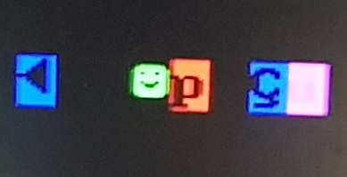

Bild nicht mehr verpixelt, Junge!
An diesem Punkt können wir uns sicher sein, dass die Speicherreparatur erfolgreich war. Dafür braucht es dann auch keine erneuten Speichertests - die Pixelfehler vorher und das Bild jetzt sprechen eine deutliche Sprache.

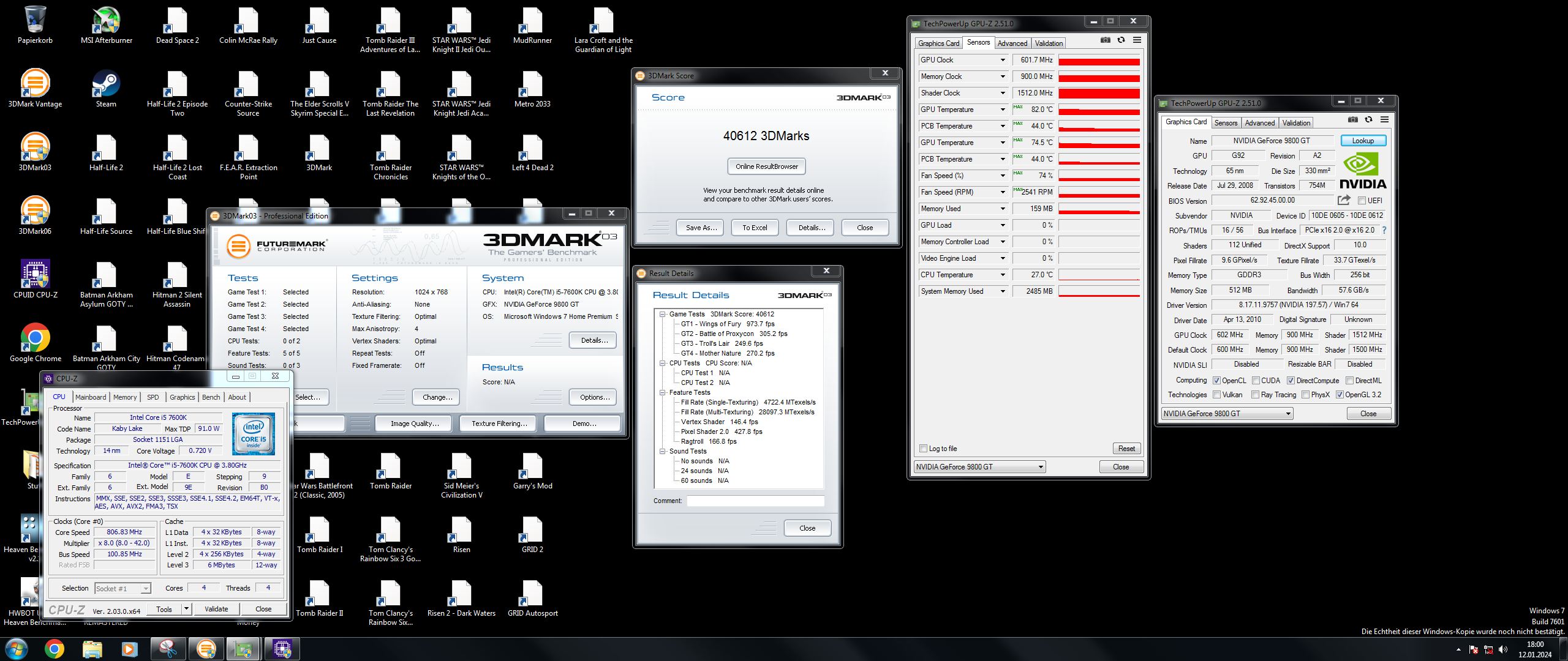

Treiber lassen sich installieren und 3D läuft. Zuerst lief die Karte nur im x4-Modus - habe dann bei genaurerer Untersuchung einen gebrochenen Kerko am Slot entdeckt, der unmöglich zu sehen war. Den ersetzt, und jetzt läuft sie auch x16.
3D Tests:

Die Erkenntnis sollte sein, dass die Lötstellen zwischen Speicher und PCB das Problem sind. Daraus geschlussfolgert sind die Chips selbst wahrscheinlich in Ordnung. Gibt zwar auch Ausnahmen, aber in aller Regel reicht neu einlöten der vorhandenen Komponenten.
Kerko wurde ja schon erklärt, ist die im deutschen übliche Abkürzung für Keramikkondensator (die kleinen SMD Caps). Das liegt hauptsächlich daran, dass uns noch nichts besseres eingefallen ist. :D

Danke für das coole Tutorial! Werde ich definitiv mal zu Rate ziehen. Sind MODS/Mats auch für AMD/ATI Karten geeignet?
Vor einigen Jahren musste ich auch mal einen G80 wärmebehandeln (mit Heißluftlötstation). Das hielt leider nur kurz. die GPU Chips haben da die Schwäche wohl zwischen Die und Träger. War übrigens eine Notebook-GPU, also auch nix mit krummbiegen.
MODS/Mats ist Nvidia exklusiv und unterstützt je nach Version auch nur bestimmte GPUs. Mit der 173.48 kann man z.B. alles von einer 6800GT bis zur 9800GTX+ testen, aber das wars dann auch. Für neuere Versionen sollte man sogar sehr penibel die unterstützten Karten einhalten, da sonst ggf. falsche Ergebnisse auftauchen können. Für AMD heißt das ganze TServer und funktioniert so ähnlich, gibt es soweit ich weiß aber nicht als Standalone für USB Sticks. Im Discord von gerrepair haben wir aber ein Festplatten Image mit 6 Partitionen, womit man alles zwischen R7 270 und 6900XT testen kann.
Zum Reflowen: die richtigen Temperaturen, gleichmäßige Erwärmung und vernünftiges Flussmittel sind die halbe Miete. Die Ofen-Methode ist daher unter erfahreneren Leuten auch ziemlich verschrien. ;) Aber cool dass du's probiert hast.

Ich mache das ganze erst so seit ca. einem Jahr intensiv, aber da ich immer GPU-Pakete defekt auf eBay gekauft habe (früher noch zum Benchen), hatte ich reichlich Übungsmaterial. :)
Quartze gehen meiner Erfahrung nach ziemlich selten kaputt. Ich hatte das bisher bei einer 1080Ti und einer Radeon 9800XXL. Man sollte das Quartz prüfen, wenn man alles andere gecheckt hat, die Spannungen alle da sind und die Karte trotzdem nicht mit "lspci" erkannt wird.
Am besten prüft man das mit einem Oszi, da sollte sich eine schön saubere Sinuskurve mit z.B. 27MHz zeigen. Falls keins vorhanden ist, geht auch Spannung und Widerstand prüfen und mit einer ähnlichen Karte vergleichen. Ist natürlich bei weitem nicht so zuverlässig.
