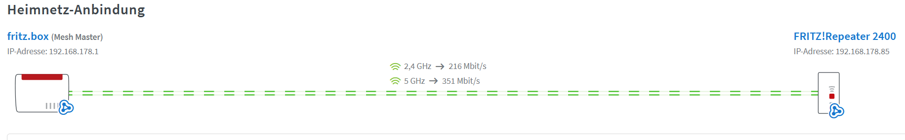

Ich habe doch noch einmal eine Frage zu meinem jetzt neuen 2400 Repeater.
Der Repeater ist in der unteren Etage und der Router in der Oberen.
Der Repeater zeigt vollen Empfang.
Allerdings kommt mir 216Mbit/s bzw. 351Mbit/s sehr wenig vor.
Ist der 2400er zu weit vom Router entfernt, obwohl er vollen Empfang hat?
Außerdem das Beispiel mit dem Garagentoröffner Repeater 310 -> 2400
Veränderung von -73dBm auf -71dBm
Da habe ich echt etwas anderes erwartet.
Finde ich gute Werte. Welchen Internet-Geschwindigkeit hast Du bzw. welchen Wert bräuchtest Du?

Den Absatz hat glaube ich niemand verstanden, deswegen vielleicht auch bisher keine Antwort?
gragry schrieb:
Der Garagenöffner ist mit "nur" -73dBm verbunden. Das ist im Moment das Gerät was am weitesten entfernt ist. Die Alexa habe ich im Winter im Haus, dürfte denke ähnlich dann sein.
Ist dieser „Garagentoröffner“ ein WLAN-Client? Hattest Du zwei FRITZ!Repeater 310 oder hast Du nun Deinen FRITZ!Repeater 310 woanders platziert? Was für einen Durchsatz braucht jener WLAN-Client?
Ich habe lediglich den 310er durch den 2400er Repeater ersetzt.
Der Garagentoröffner hat natürlich Wlan.
Der Empfang hat sich mit dem neuen Repeater nur minimal verbessert. (Veränderung von -73dBm auf -71dBm)
Das hatte mich ziemlich gewundert. Die Reichweite ist dann mit dem 2400er Repeater nur minimal besser.
Ich habe einen Glasfaseranschluss mit 100mbit dl/up.
Die Reichweite ändert sich nicht bzw. marginal. Am Ende ändert sich der Durchsatz wegen den mehr an Spatial-Streams und 5 GHz zwischen FRITZ!Box und FRITZ!Repeater.

Ich dachte die Reichweite würde sich auf Grund der 4x4 Antennen verändern.
Sorry kenne mich nicht so gut mit der Technik aus :-)
Der Durchsatz bessert sich, ja verdoppelt sich, was oft schon hilft. Wenn es dann weiterhin nicht stabil ist, brauchst Du eine WLAN-Reihenschaltung. Du könntest also den FRITZ!Repeater 310 zwischen Garagen-Tor-Öffner und FRITZ!Repeater 2400 setzen.
Wie ich hier ausdrücken wollte:
Baal Netbeck schrieb:
Neuere Router/Repeater haben keine höhere Sendeleistung...ist gesetzlich gedeckelt.
Steigt die Reichweite nicht unbedingt.
Mehr Antennen können helfen um mehrere Verbindungen gleichzeitig zu erreichen oder wenn beide Geräte mehrere Antennen haben, auch um die Bandbreite zu verbessern.
Sie können auch helfen die Abdeckung zu verbessern, wenn sie in unterschiedliche Richtungen ausgerichtet sind.
Aber meist hilft es der Reichweite nicht und du musst mehr Repeater einsetzen...nicht bessere.

gragry schrieb:
115Mbit/s steht bei der Verbindung zum Repeater.
Wenn der theoretisch 450mbps kann ist das Signal einfach schlecht. Du
Musst snterscheiden zwischen Router zu Repeater und Repeater zu pc. Wenn einer der Wege schlecht ist (Router zu Repeater) wird das Signal Repeater zu pc trotz 7balken genauso schlecht wiedergegeben wie Router-Repeater
Und das dein Repeater nur eine Antenne hat, also nur abwechselnd senden oder empfangen kann…..
Der 1200ax oder 2000er Repeater macht beides zeitgleich.
@chrigu meinte eigentlich „Funkmodul“, aber verwechselt das auch mit dem FRITZ!Repeater 450. Der 310er könnte maximal 300 Mbit/s, wenn der quasi im nächsten Raum hing. Aber ja, beide müssen hin und her wechseln, und können nicht wie ein Repeater mit zwei Funkmodulen Crossband-Repeating machen. Also auf gut Deutsch, empfiehlt auch er einen anderen FRITZ!Repeater (als den 310er), aber eher wegen dem Crossband-Repeating. Ich war mehr für Spatial-Streams. Und jetzt WLAN-Reihenschaltung.

Aber den 310er habe ich ja nun garnicht mehr. Ich rede ja die ganze Zeit von dem 2400er.
Hier war ich einfach nur verwundert, dass dieser trotz mehrerer Antennen nicht spürbar besser ist.
Ihr habt ja bereits erklärt, dass die Reichweite mit dem Upgrade nicht besser werden kann.
Sie können halt mehr Bandbreite maximal erreichen, wenn beide Geräte das unterstützen.
Wenn der Empfang kritisch ist und abbricht, denke ich nicht dass ein neuer Repeater das Problem löst.
Eher ein zusätzlicher Repeater um kritische Bereiche besser zu überbrücken.
