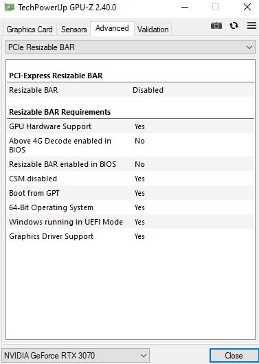

Die NVIDIA Systemsteuerung zeigt mir an, dass der Größenveränderbare Bar nicht aktiviert ist. Dort steht: Nein
GPU-Z zeigt mir ebenfalls disabled an. GPU-Z zeigt weiter an, dass die Above 4G Decoding und Re-Sizebar Support im BIOS nicht aktiviert sind. Schaue ich aber im BIOS nach, sind diese aktiviert. Habe diese Funktionen auch schon mehrmals und einzeln ein und ausgeschaltet. Leider keine Änderung.
Ich habe schon diverse Seite und Videos geschaut um den Fehler zu finden, jedoch finde ich keine Einstellung die bei mir falsch sein könnte. Weiß jemand noch einen Rat?
