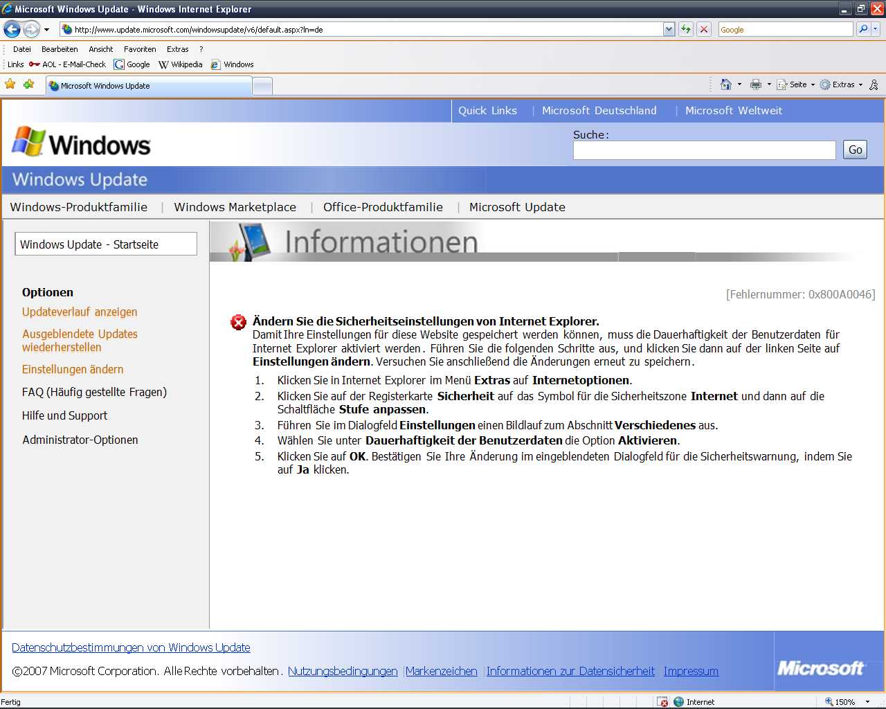

- Ich konnte keine WIndows-Updates installieren (nach Download sagte er immer "Fehlgeschlagen), daher habe ich es mal mit dem Winfuture Update Pack versucht. Anscheinend konnte der die instalieren (da habe ich geschlafen), doch nun kann er noch nicht mals mehr Downloads suchen, weil dann immer folgends kommt:
(Anhang)
So ein Mist. Egal. Ich danke Euch beiden noch mal sehr herzlich. VIelleicht könnten mal mehr Leute dann ihren Lösungsweg aufschreiben (das die das mehr systematisieren), denn dann könnte man Euch ein Stück weit arbeitslos machen und Ihr könnten auch mal was am Wochenende unternehmen ;-)

Wurden denn mal die Sicherheitseinstellungen im IE nach 'unten' geändert?
