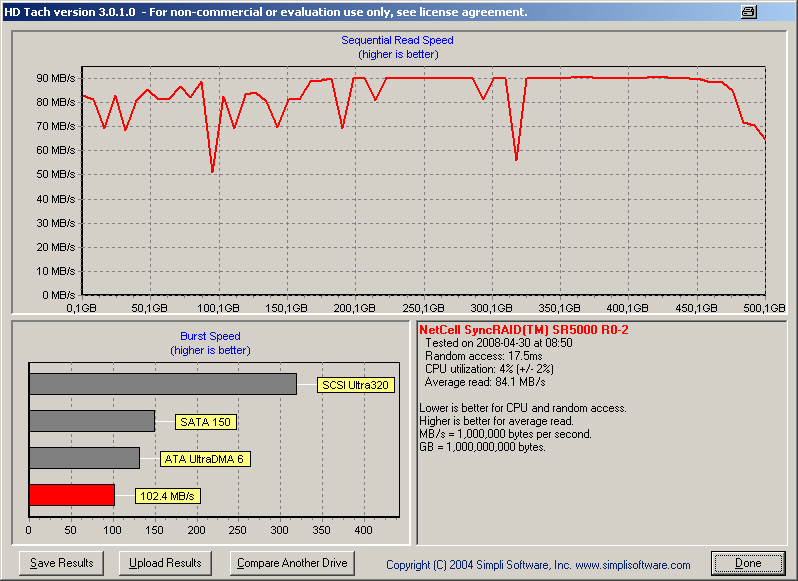

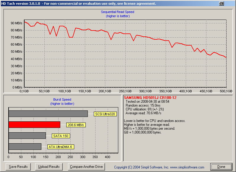

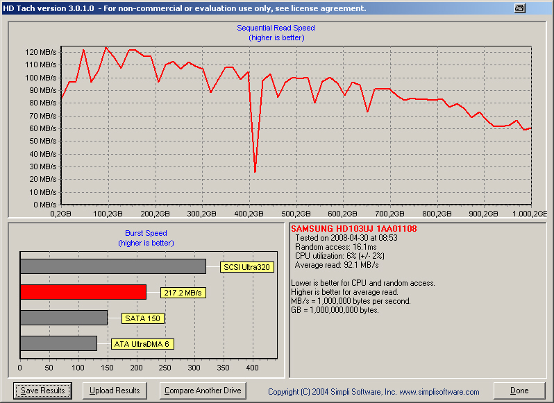

Ich habe mal ein paar Daten von meinen System mit HD-Tach gesammelt:
Controler BUS Platte Mode Burst
NetCell PCI 2x250GB Samsung Raid0 SATA1 97,7 MB
NForce 4 Onboard 1TB Samsung IDE SATA2 214 MB
NForce 4 Onboard 500GB Samsung IDE SATA2 201 MB
Sil 3132 Onboard 500GB Samsung IDE SATA2 117 MB
Anmerkung:
Der NetCell ist ein echter Raid mit 64MB Cache. Es gibt den Hersteller nicht mehr.
Die letzten Controller wurden von XFX für 20 € verschleudert.
Die Leistung von knappt 100MB stehen über die gesamte Größe der 500GB an.
Mit 64 MB Cache ist dieses Paket schneller als man bei der gemessenen Leistung
glauben mag.
Der Sil 3132 (onboard / DaviControl 300e) ist über PCIE 1x angebunden,
so das hier keine höhere Leistung möglich ist, weder mit IDE noch mit Raid.
Gruß Mika
