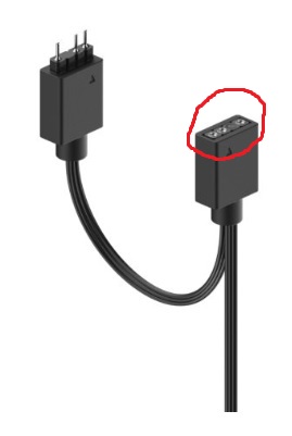

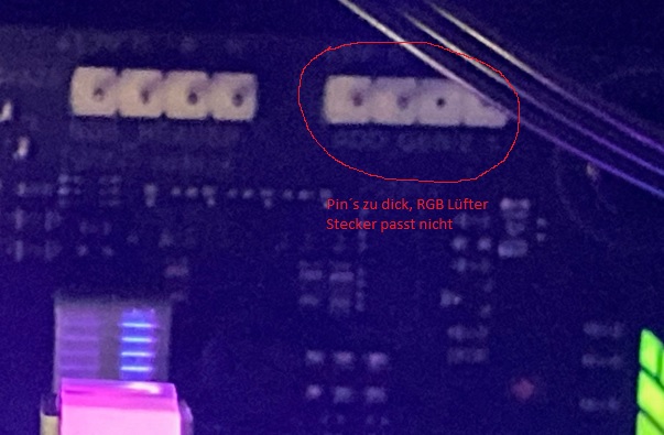

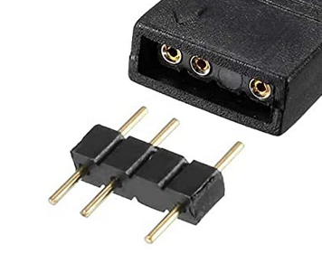

ich brauche einmal bitte einen Ratschlag. PC läuft alles gut nun hatte ich RGB Lüfter von Fractal gekauft und wollte die
ins Gehäuse montieren. Alles gut. Nur der RGB Anschluss passt nicht direkt auf das MB.

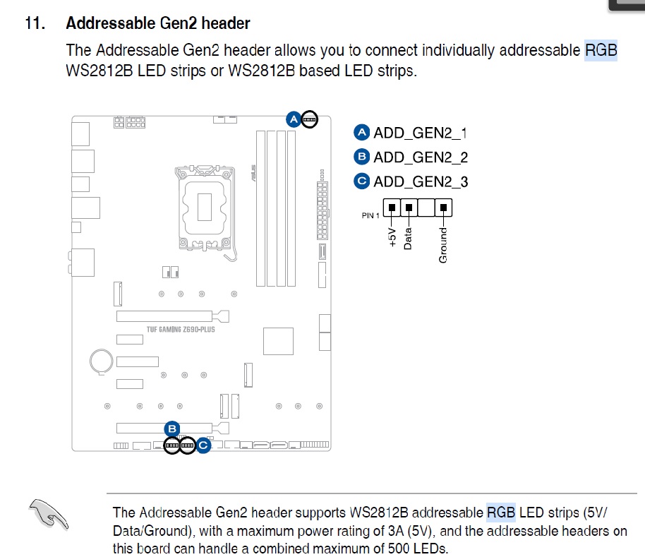

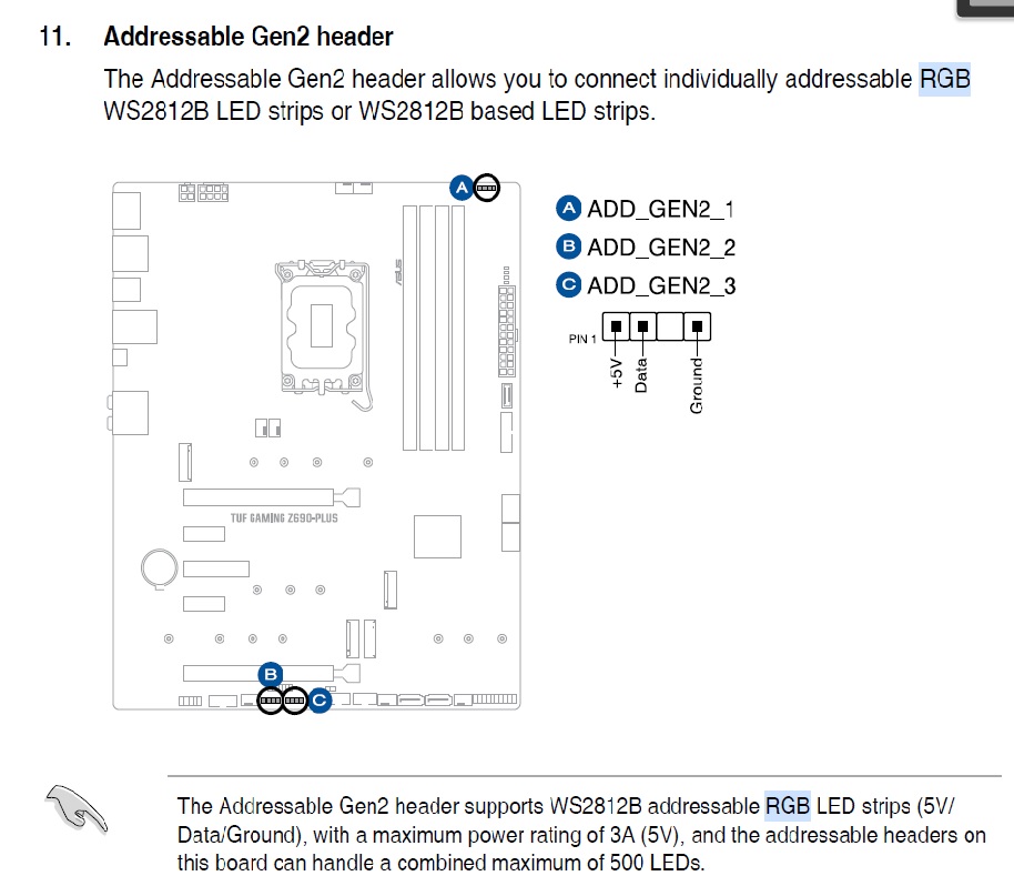

Im Asus Handbuch steht das man mit den RGB 5v / 3Pin Anschluss "Led Strips" verwenden darf. Einen 12v Anschluss hat das MB auch aber den kann ich eh nicht nutzen. Der RGB Lüfter hat einen 3 Pin RGB Anschluss aber der passt nicht auf den 3 Pin Anschluss des Mainboards. ( Buchsenstecker vom Lüfter zu klein). Was nicht passt gehöhrt nicht drauf ?
Mache ich da was falsch ? oder muss ich einen RGB Hub nutzen und kann den direkten RGB Anschluss auf dem Mainboard nicht nutzen ?
VG HH
Und welche genau?
Es kann sein, dass Fractal eigene Anschlüsse nutzt, welche nicht der "3Pin ARGB Norm" entsprechen.
Wo ist das Foto für uns davon?
@hawkiehawk
der Stecker von 2ten Bild passt auf den ARGB Header von Mainboard. Das ist der quasi "3 Pin ARGB Standard".
Drewkev schrieb:
Welches Mainboard?
Laut Bild 1 hat es das Gaming Z690 Plus.

ich vermute ich brauche das Ding wenn die Buchste des RGB Lüfteranschluss nicht direkt auf das
MB passt ... ( wegen RGB Nadelbuchsen am Lüfteranschluss )
https://www.fractal-design.com/de/products/accessories/hardware/adjust-2/black/

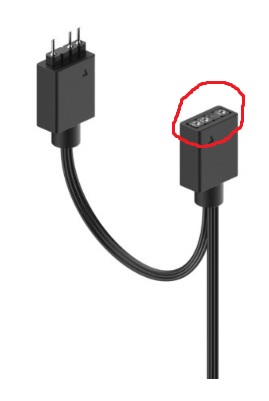

@hawkiehawk
auf deinem 2ten Bild der rechte Stecker kommt aufs Mainboard, der linke ist fürs Daisy Chain, also wenn du noch einen ARGB Lüfter hast, dann kannst du von dem Stecker das RGB abgreifen und musst nicht erst wieder auf das Mainboard.

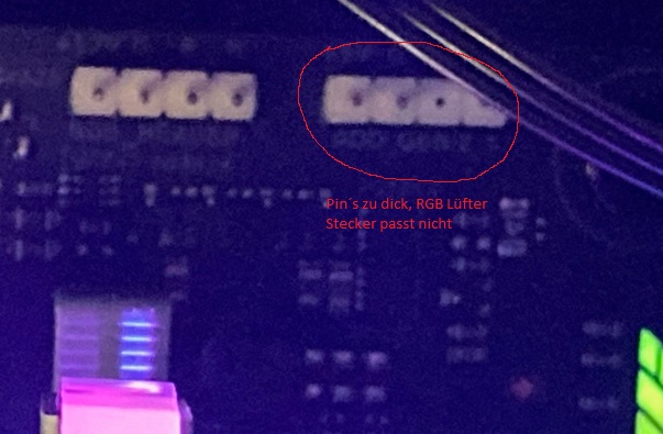

Mach doch mal ein Bild, auf dem du die Buchse von dem Kabel vom Lüfter an den Stecker vom Mainboard hälst.
Damit wir sehen können was du meinst mit "passt nicht".
Weil, das muss passen. Normalerweise...

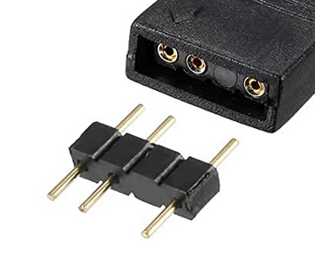

Hi, ja das habe ich auch so versucht aber der Buchsenstecker RGB Lüfter scheint kleinere Buchsen zu haben als der auf dem RGB Anschluss des Mainboards. Mit Gewalt will ich die nicht reindrücken :-/
Sollte eigentlich nicht so sein. Du kannst auch mal den linken Stecker probieren, du musst nur die Brücke aus dem Stecker entfernen. Die Stecker sind ja gleich aufgebaut.
Moin zusammen, vielen Dank für die Tipps ich dachte ich werde bekloppt weil die Steckerbuchse nicht auf das MB passte. Grund war ein kleiner Grat an dieser Steckerleiste am Pin auf dem MB. Alles gut jetzt leuchtet alles :-) VG HH
