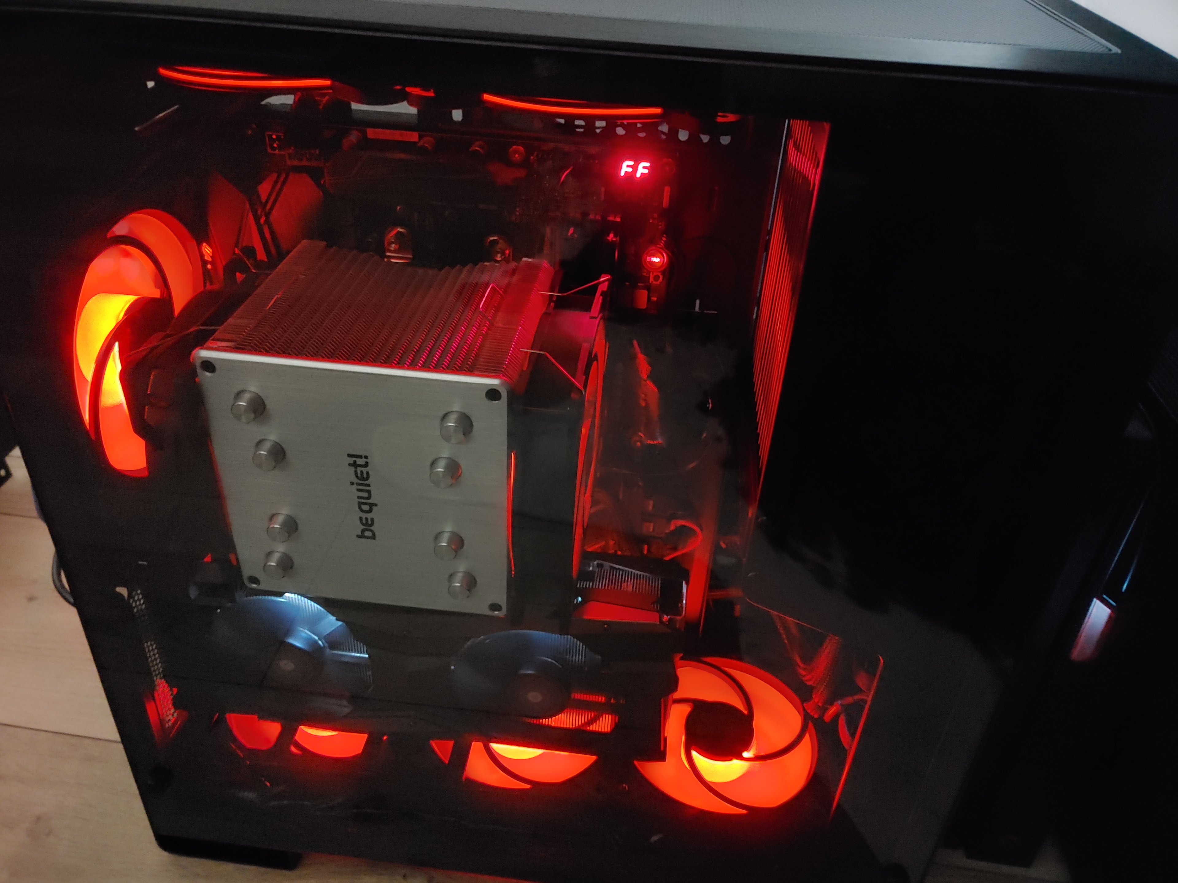

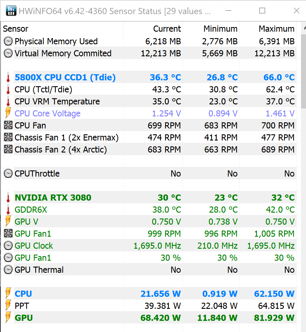

So, build ist fertig, bin sehr zufrieden mit den neuen arctic argb Lüftern. Sehr schicke Effekte möglich und gute Kühlleistung. Klare Empfehlung.
p.s.: Der Fehlercode "FF" ist neu, nach Recherche ist es was mit Aura Sync. Hab es noch nicht neu installiert, danach soll es weg sein. Gut, funzt alles, Leistung passt. Wayne.
Vg Chris
So fern es keine Absicht war, sind zum. die Lüfter am CPU-Kühler als auch hinten am Gehäuse (oben unter dem Deckel ist auf den Bildern nicht zu sehen) falsch herum verbaut.
Die Luft sollte an der Stelle aus dem Gehäuse raus befördert werden.
Dein Netzteil vorne/oben bekommt schon genügend Luft durch die unteren drei Lüfter ab.
@Midnight Sun
Danke dir, aber das ist in dem Gehäuse so vorgesehen. Kamin Effekt. Hab mich zuerst auch etwas gewundert, aber die Temps sind echt top und leise ist es auch.
Vg Chris
