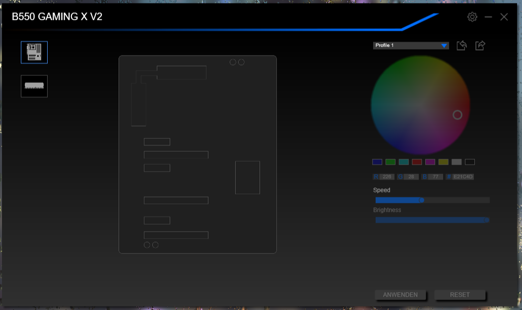

RGB-Beleuchtung vom Case und vom RAM lassen sich nicht einstellen.
Gigabyte App Center, RGB Fusion 2.0 & Crucial MOD Utility installiert.
In RGB Fusion wird der RAM angezeigt, jedoch bringt das Verstellen der Farbe nichts. Die Riegel leuchten in Regenbogenfarben.
Im Reiter Mainboard ist alles ausgegraut. Ich kann da nichts einstellen (siehe Bild)
Die Crucial Software kann ich zwar installieren, sie startet jedoch nicht.
Hab alles mehrmals installiert/deinstalliert. Hat alles nichts gebracht.
System ist frisch aufgesetzt. Alle Mainboardtreiber (BIOS, Chipsatz) sind aktuell.
Das Gehäuse kann ich nur mit dem Umschalter auf der Oberseite umschalten. Auch das 3 sekündige Drücken bringt nichts. Es stellt die Casefarbe dann fix auf rot ein.

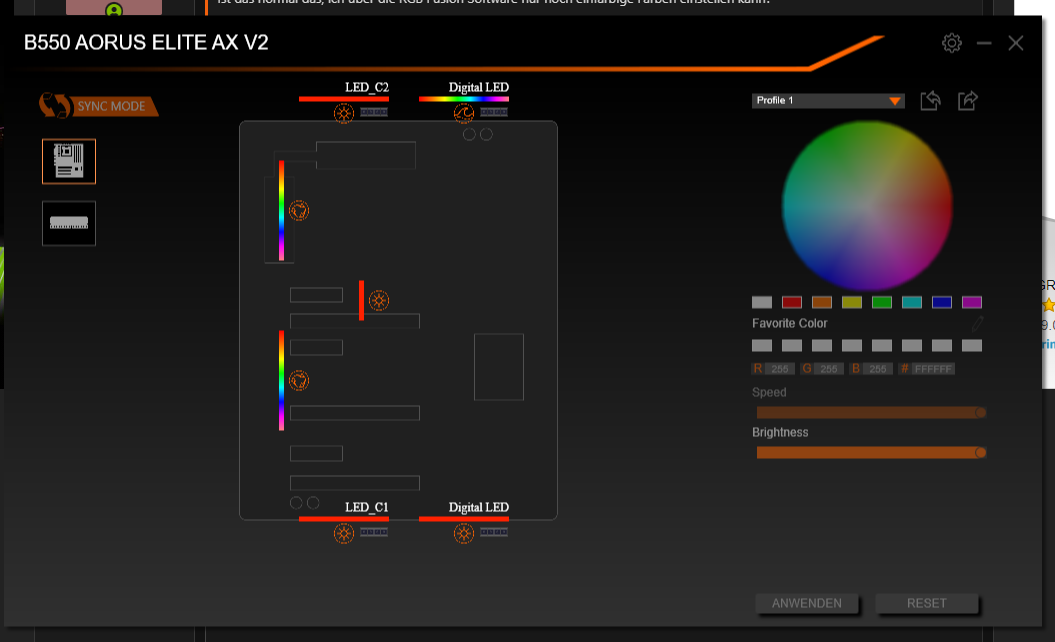

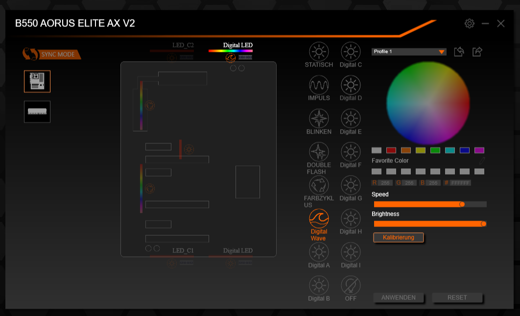

Viele Effekte lassen sich nicht im Sync Modus nutzen, den entsprechenden ARGB Port konfigurieren bringt dann auch z.B RGB Wave zum Vorschein.
Und wie kann man denn einen ARGB Port am Mainboard konfigurieren? Wird das im Bios gemacht?
Und mehrmals die Software neu installieren das es mehrfarbig klappt kann doch auch nicht die Lösung sein?
Bei modernen Gigabyte Boards gibt es gar keine Bios Einstellung mehr dafür. Du klickst in RGB Fusion auf dein Mainboard und dann auf den entsprechenden argb Port.
Sieht dann z.B. so aus
Reaktionen: iVeDAkiLLa
Habs nun gefunden, danke :)

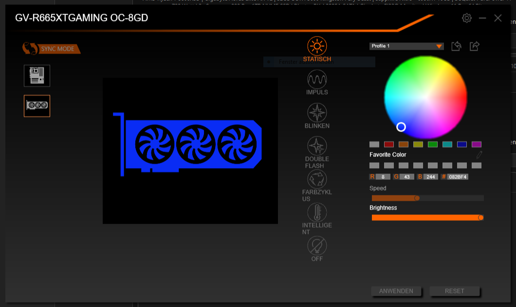

Hallo Zusammen,
darf ich mich mal an das Thema dranhängen? Vielleicht kann mir hier jemand helfen.
Ich habe den gleichen Chipsatz wie der Beitragsersteller -> GIGABYTE B550 GAMING X V2
Auf dem Mainboard steckt eine GIGABYTE Radeon RX 6650 XT GAMING OC 8G
Mit der RGBFusion Software kann ich die Grafikkarte nur halb ansteuern. D.h. den Leuchtmodus kann ich ändern: Statis, Blinken, usw...
Die Farbe der LED kann ich aber nicht ändern.
Hat jemand einen Tipp für mich?
