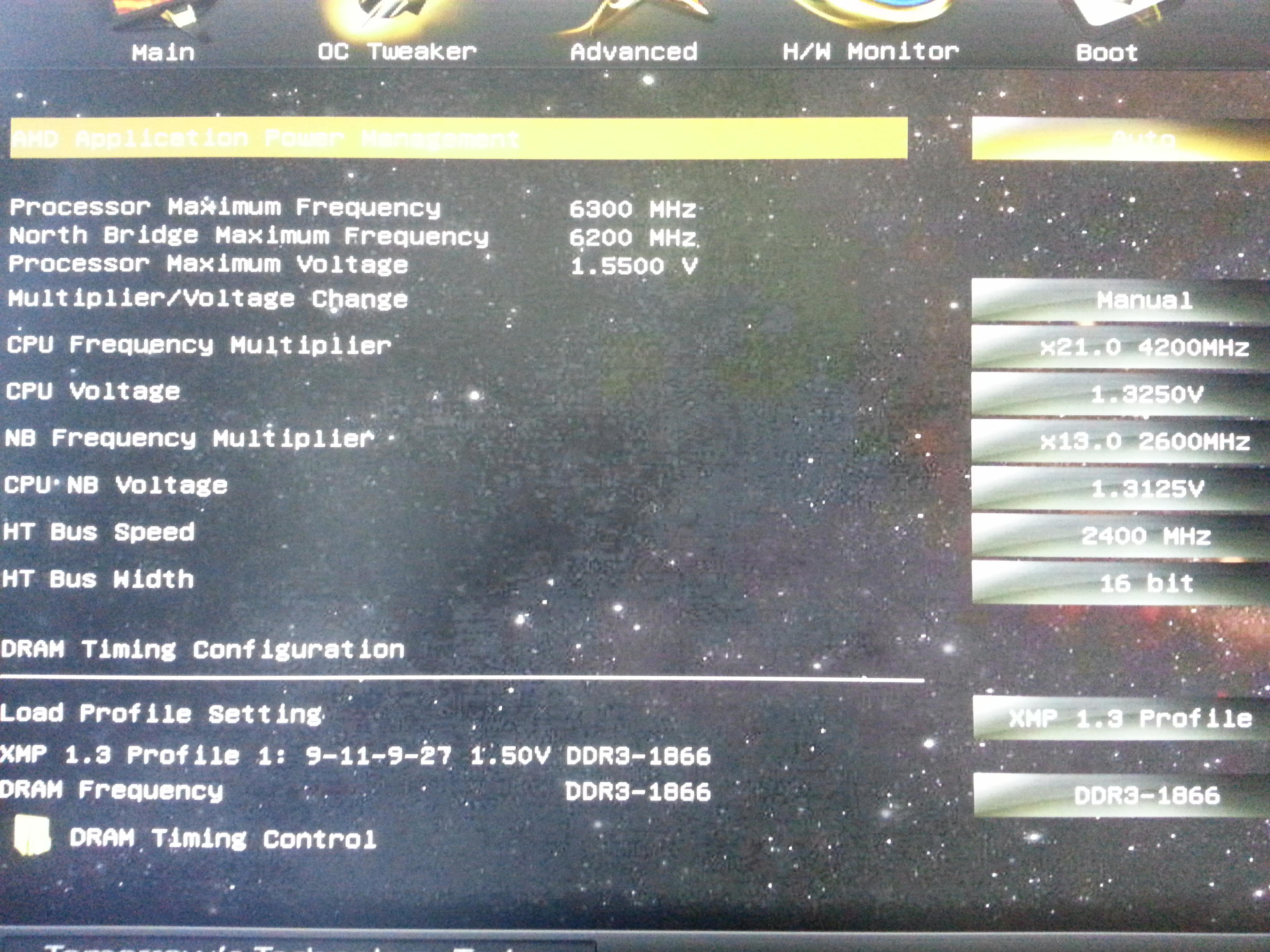

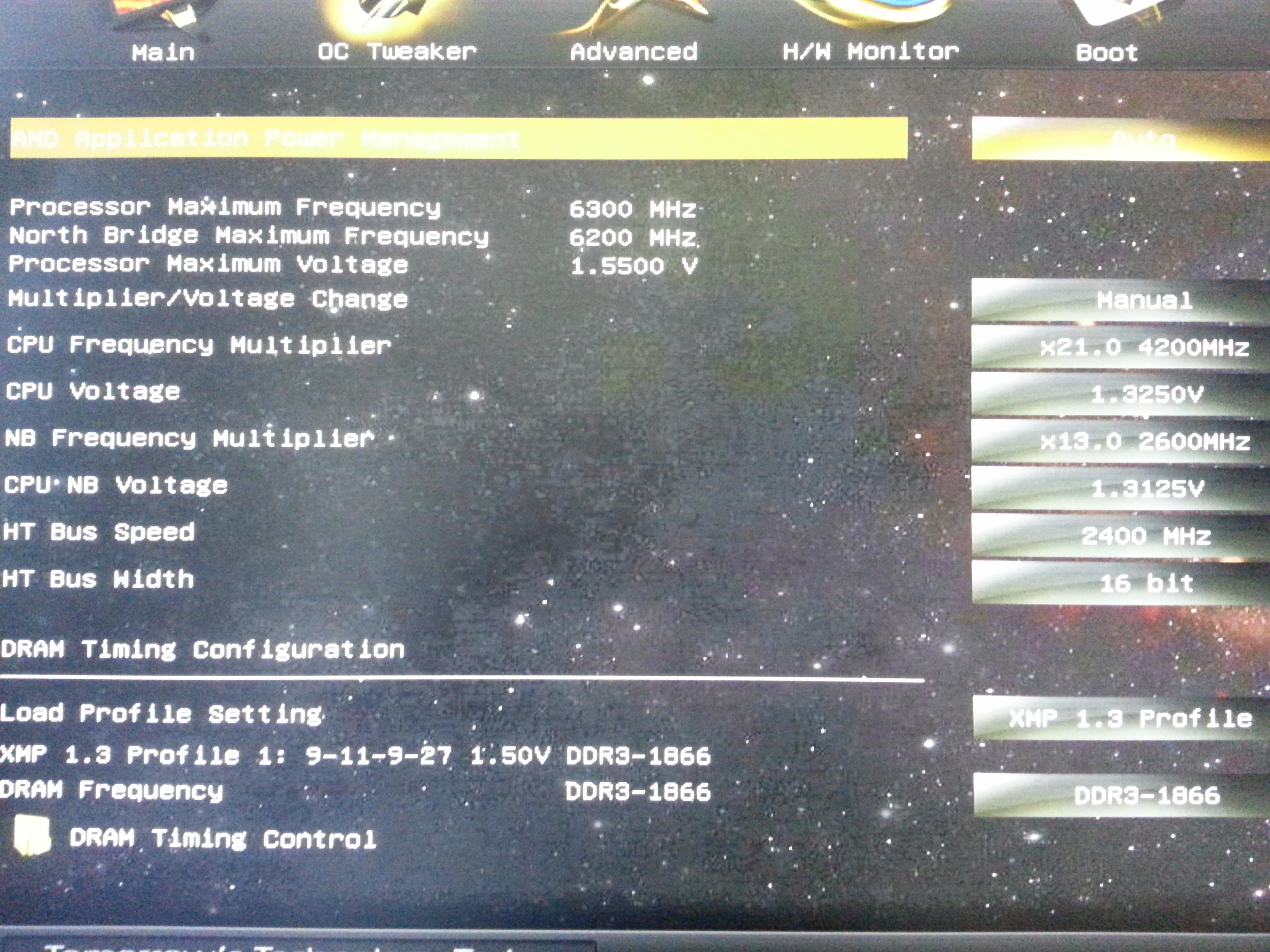

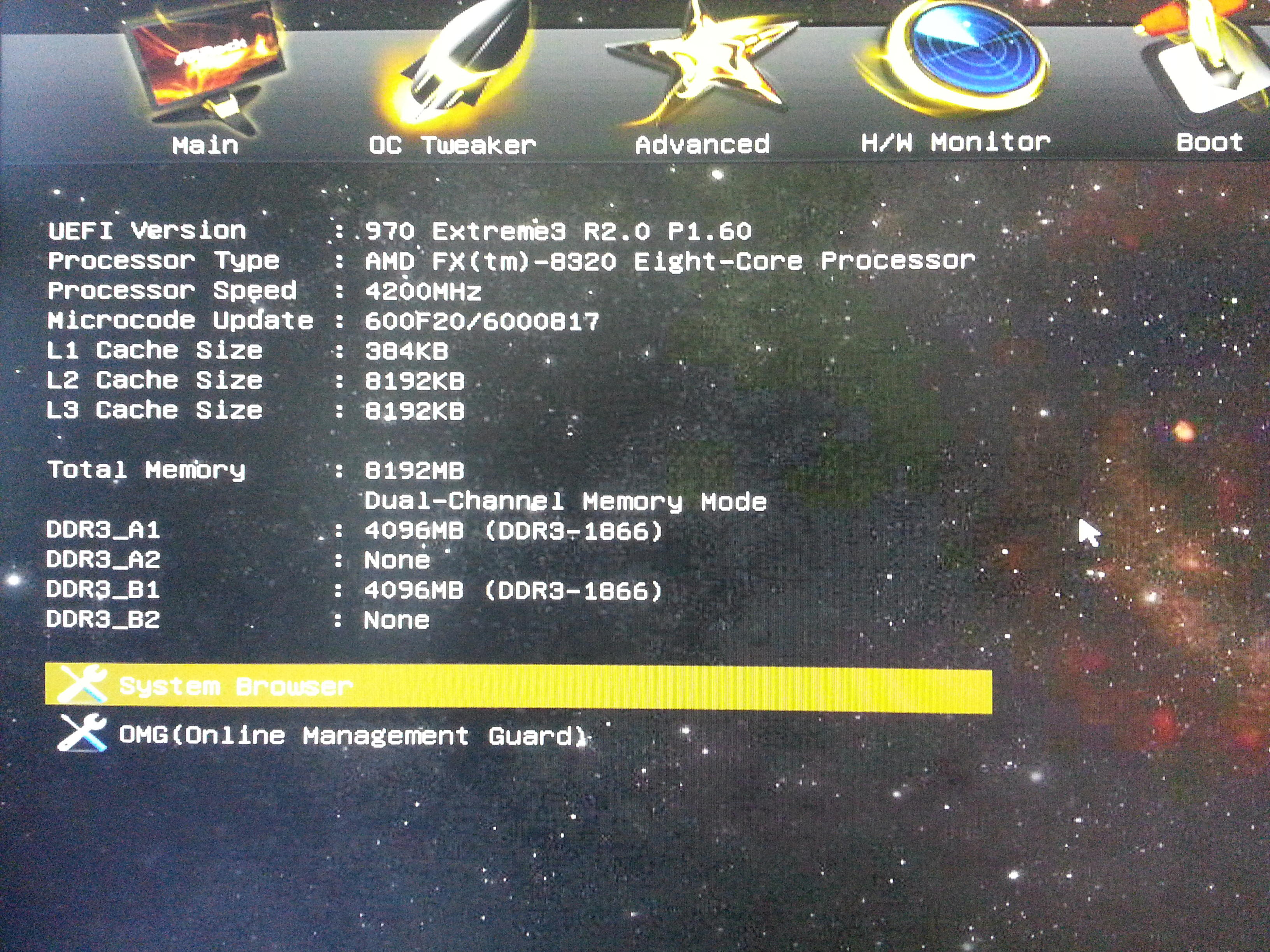

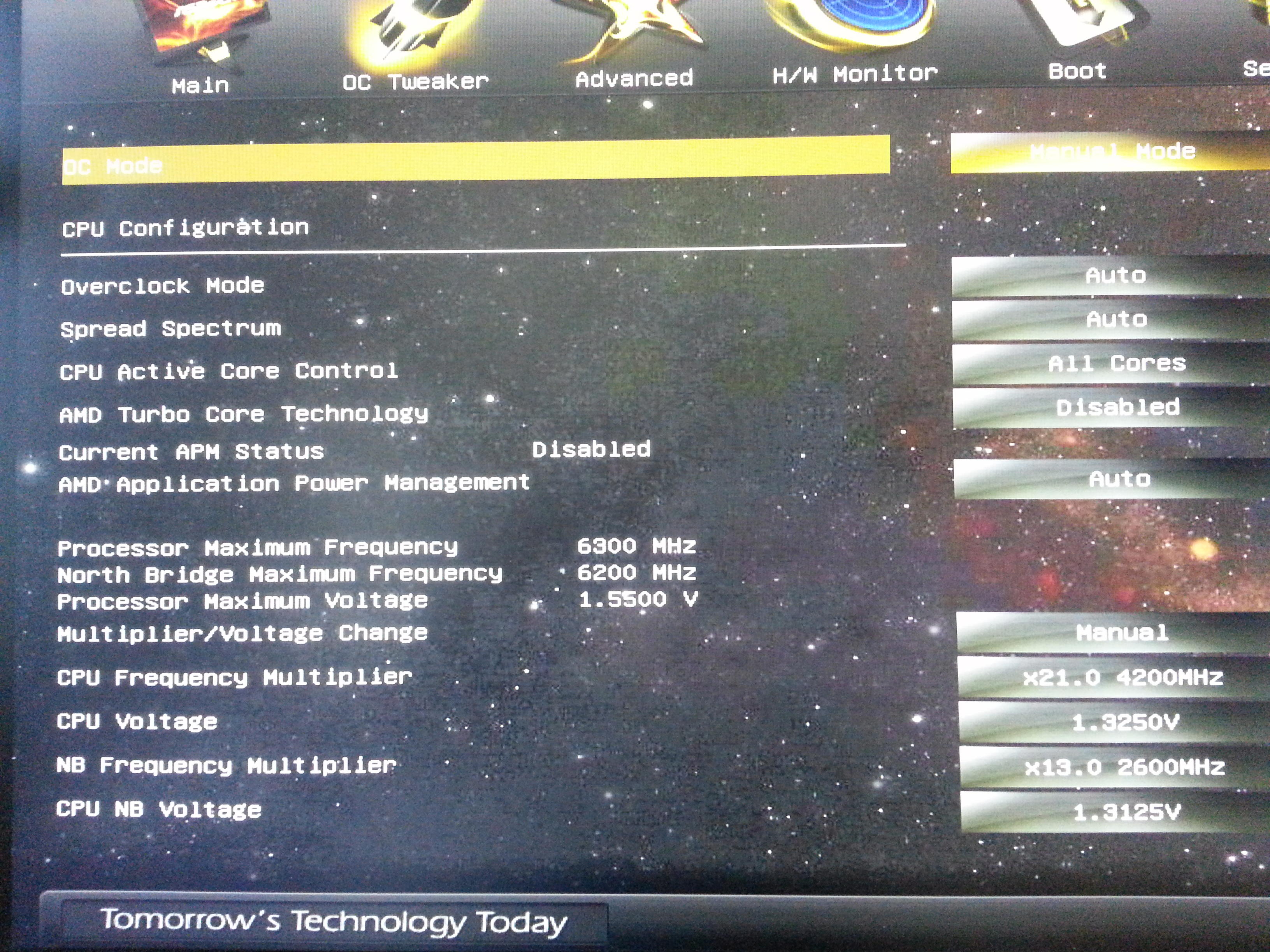

Ohne jetzt alle Beiträge gelesen zu haben melde ich mich mal zu Wort.
Ich habe ein ähnliches Board und auch die gleiche CPU und du lässt einiges an Performance liegen.
Meine Empfehlung: Den FX-8320 auf FX-8350 Niveau bringen und senke zugleich die Vcore=weniger Wärme/Stromverbrauch und deaktiviere den unnötigen Turbo und erhöhe dafür lieber die CPU-NB=je nach Anwendung eine deutlich stabilere/höhere Min FPS
Der HT-Link steht bei dir nur auf 2200MHZ und sollte eigentlich bei Standard 2600MHZ liegen. Bei unseren Board jedoch, kann man ihn nur bis 2400MHZ einstellen.
Der Größte Flaschenhals ist jedoch dein Arbeitsspeicher.
Bei AMD Systemen sollte man mindestens zu 1600MHZ speicher greifen (am besten 1866MHZ). Versuche also deinen Speicher die Sporen zu geben. Solltest du noch nicht ein aktuelles Bios installiert haben, dann tu das via der Update Funktion im UEFI selbst.
PS: Und schau nach ob alle aktuellen Chipsatztreiber auf dem neusten Stand sind

@ Vorredner ... was wird dein Beitrag lösen so das die Grafikkarte keinen Absturz mehr beim Treiber hat ?
Soll ich also all das einstellen, was du als Bild hier rein getan hast?
Ich habe alles soweit verstanden, jedoch frage ich mich, inwiefern sich das auf die Graka auswirkt.
Mit der Grafikkarte hat das absolut nichts zu tun aber dennoch kann man sicherlich mal darauf aufmerksam machen das Potential liegen gelassen wird? ;)
Achso, danke :)!

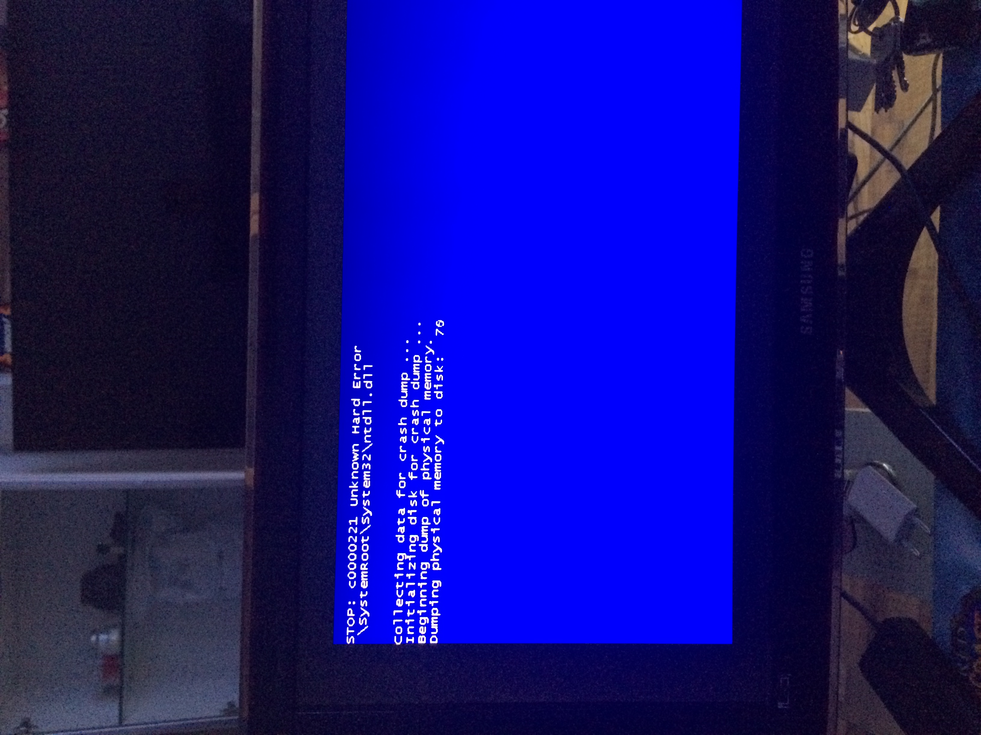

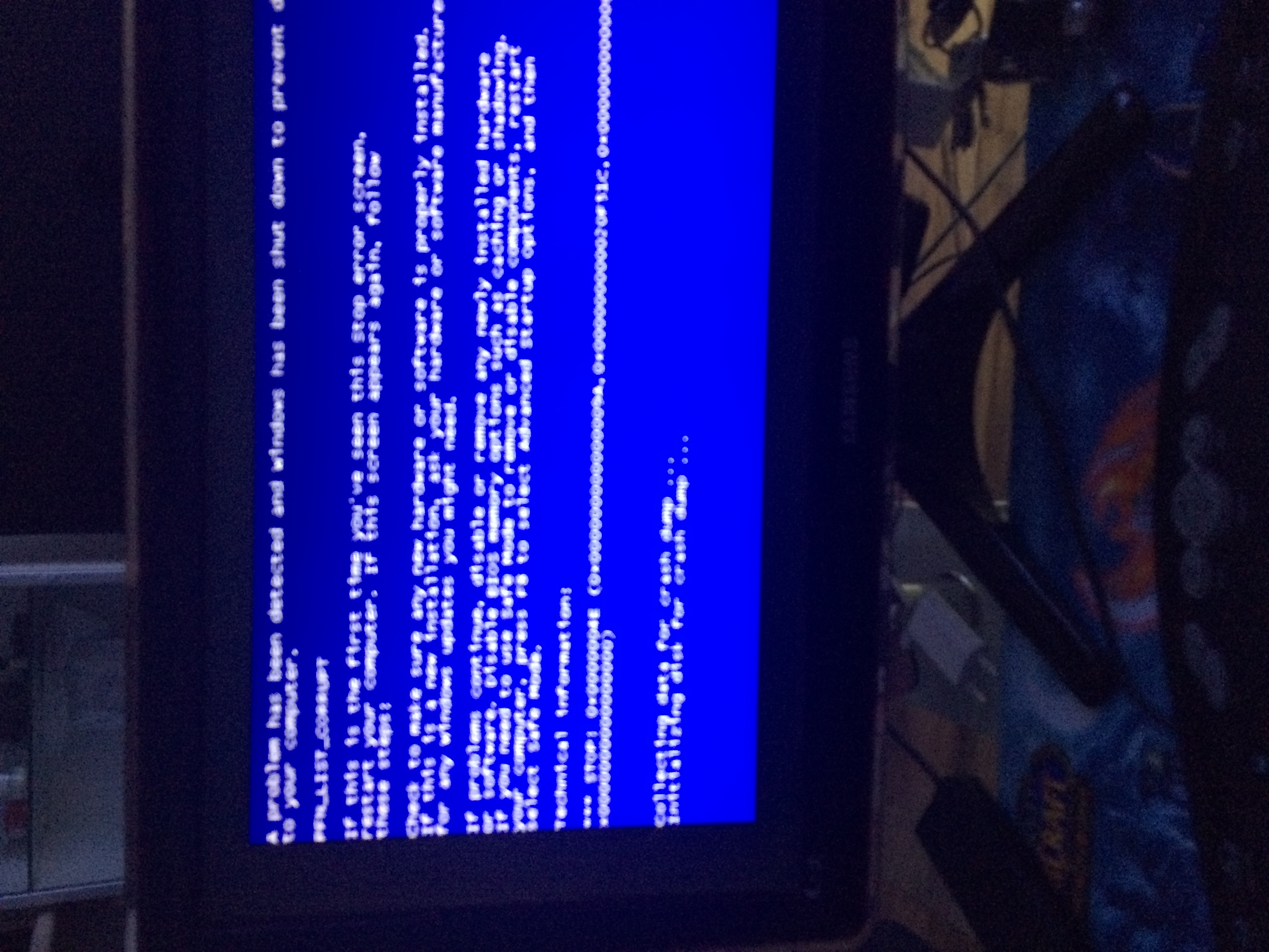

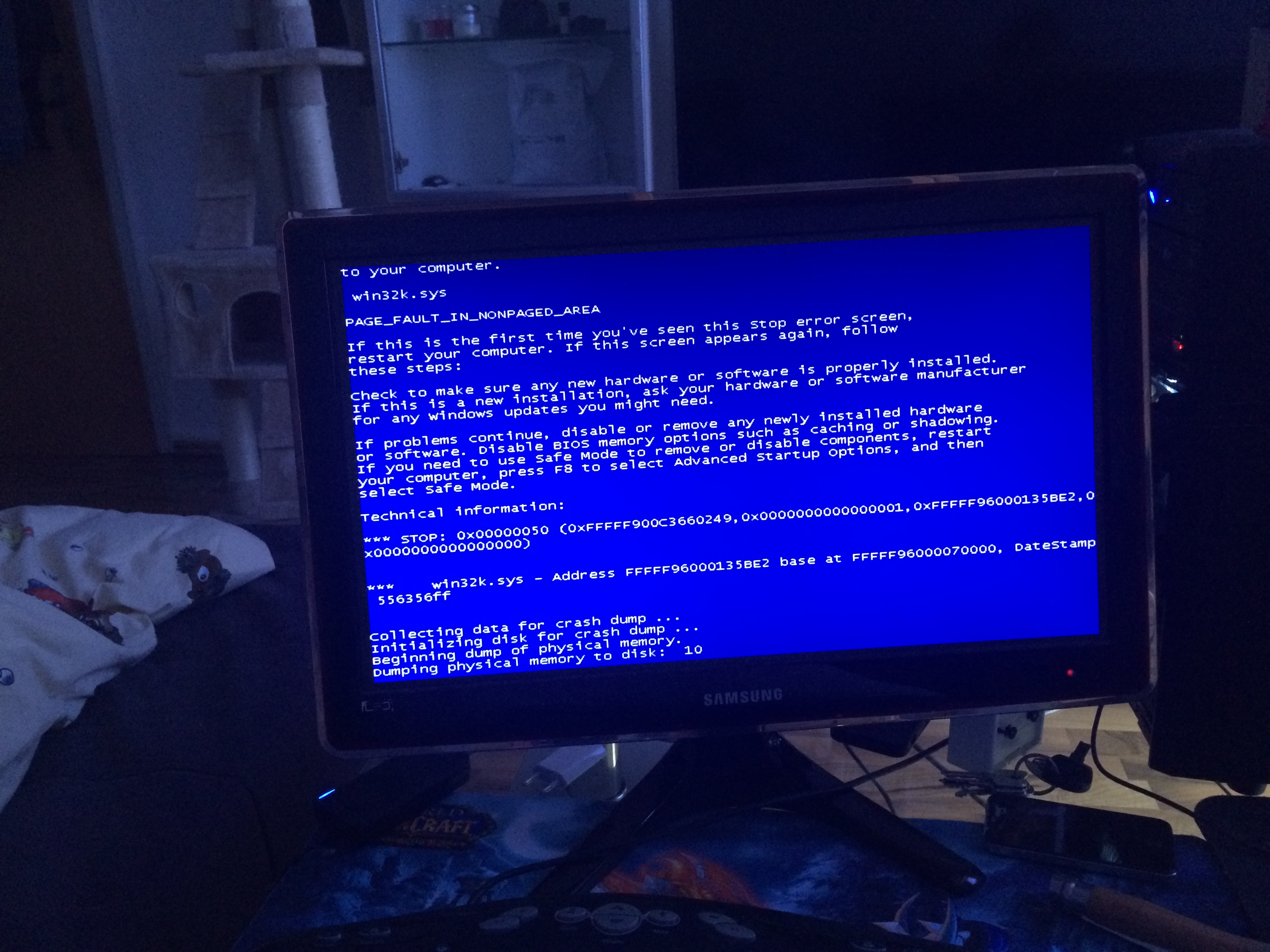

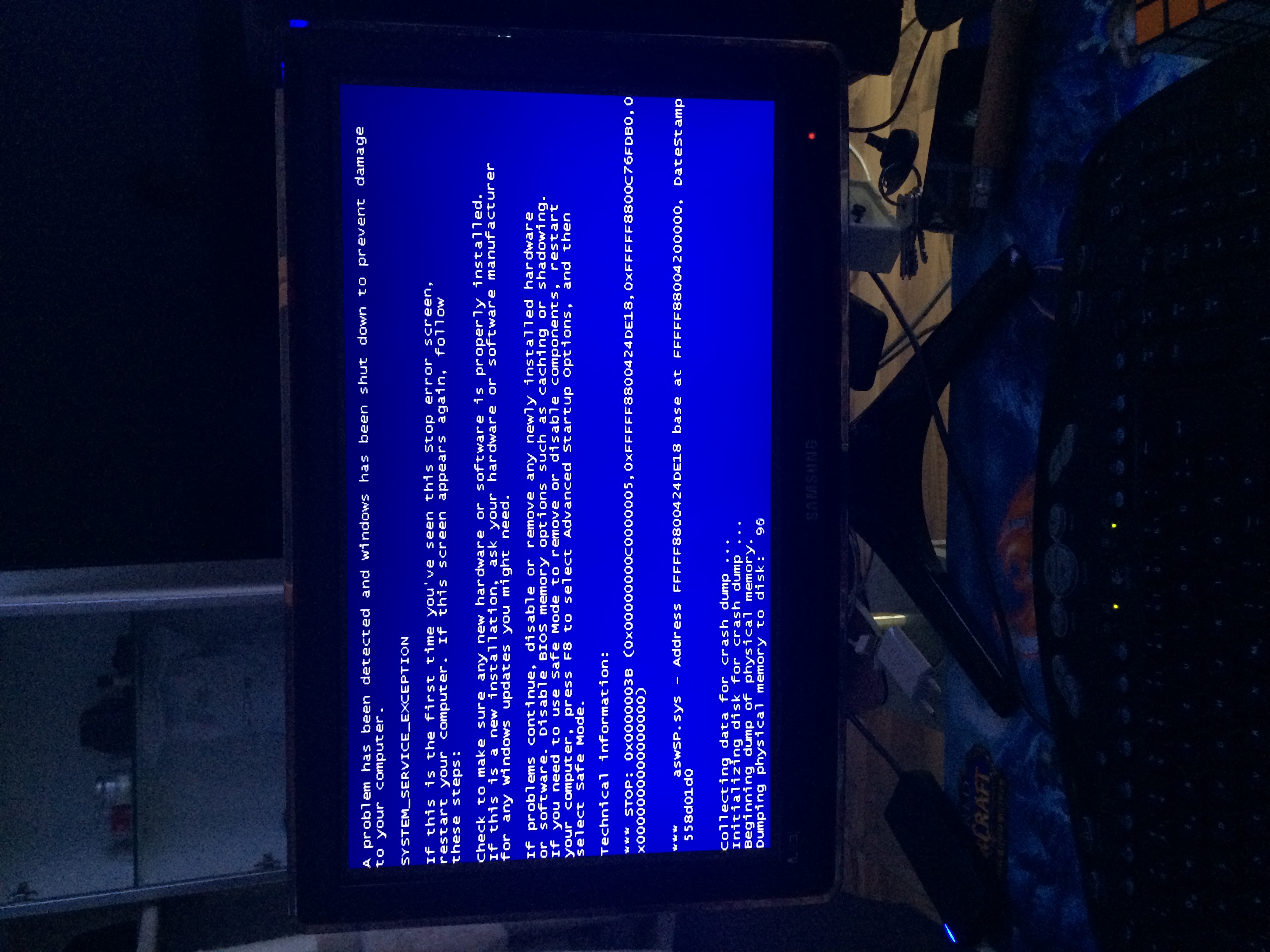

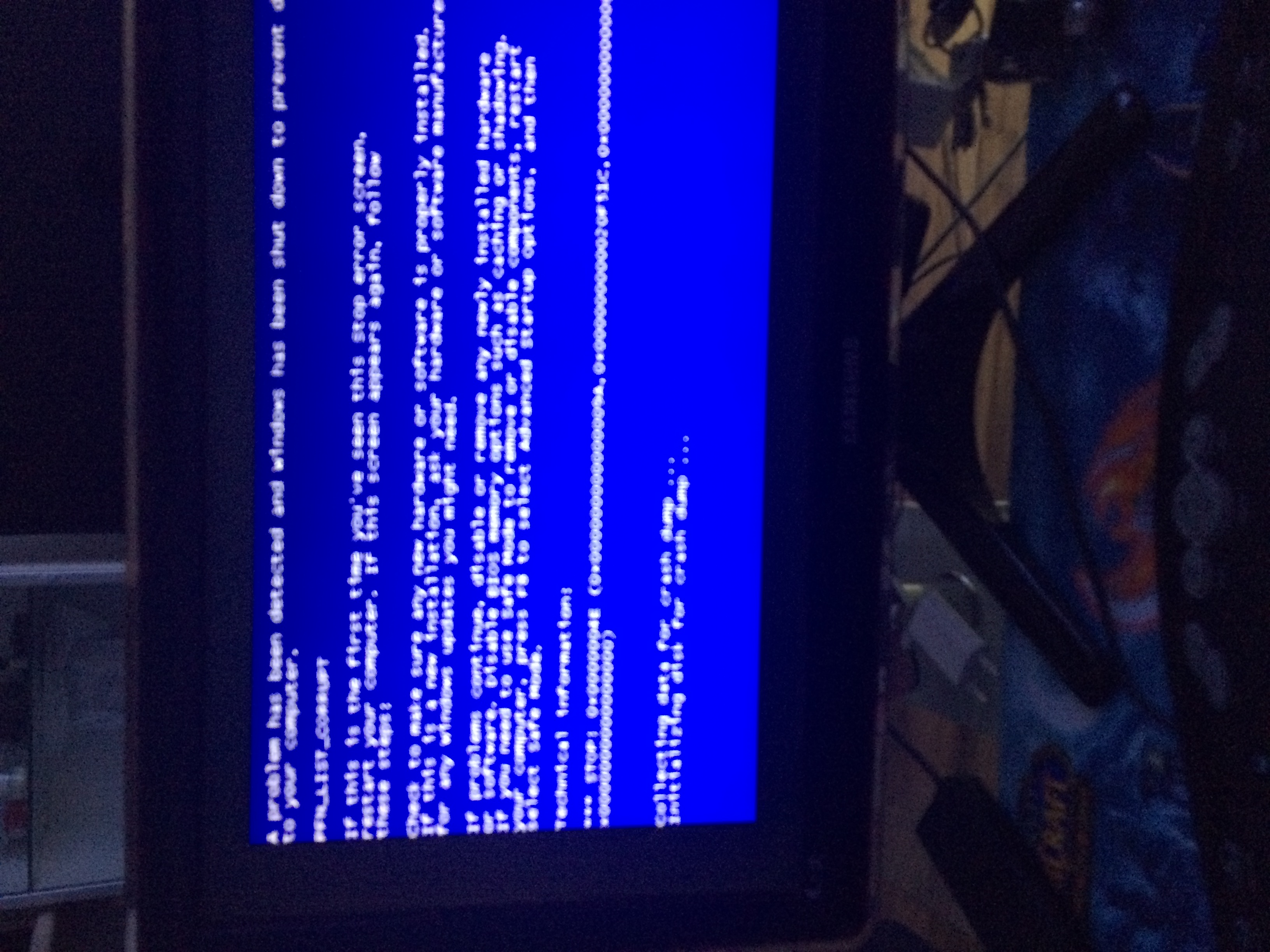

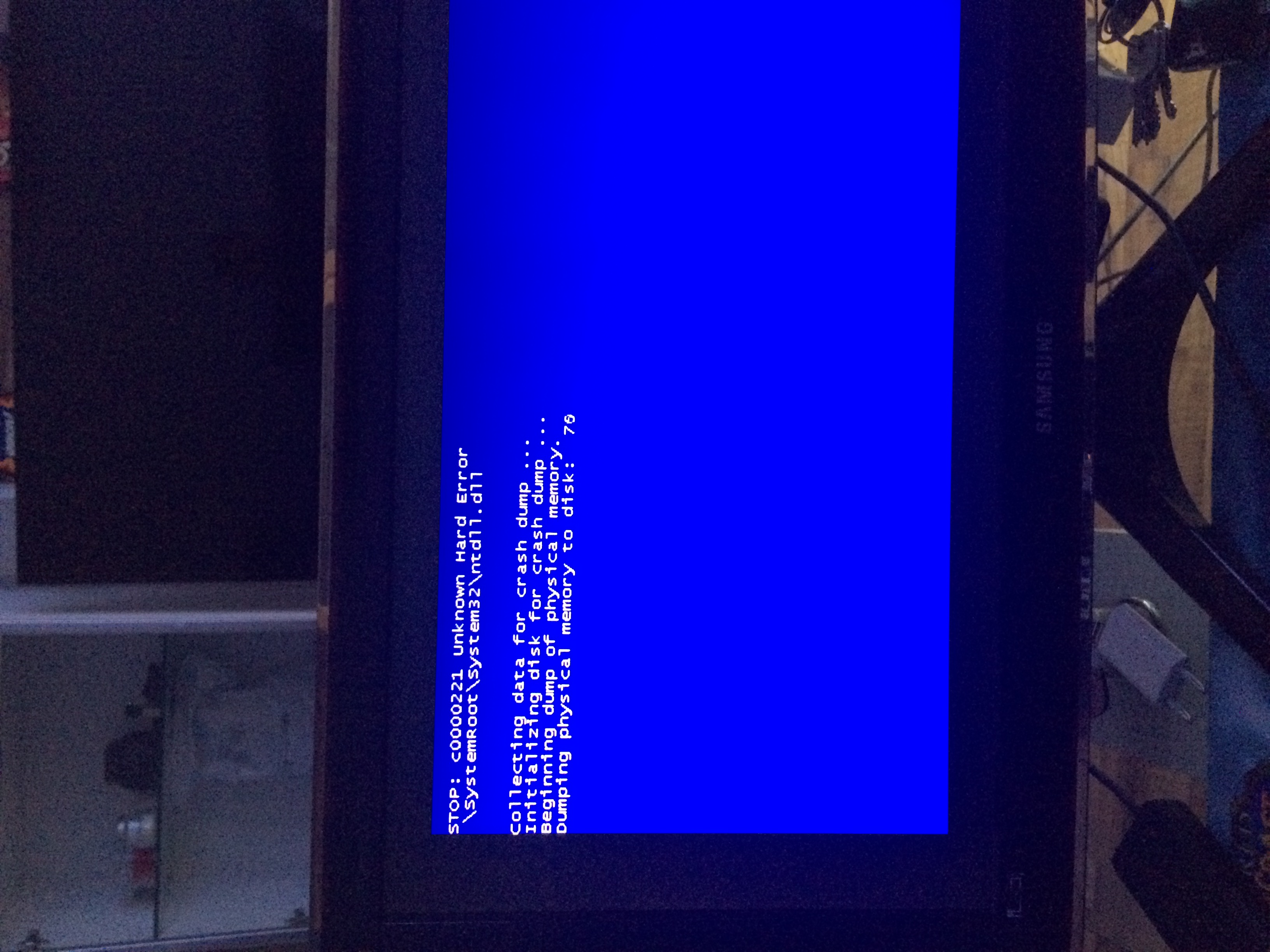

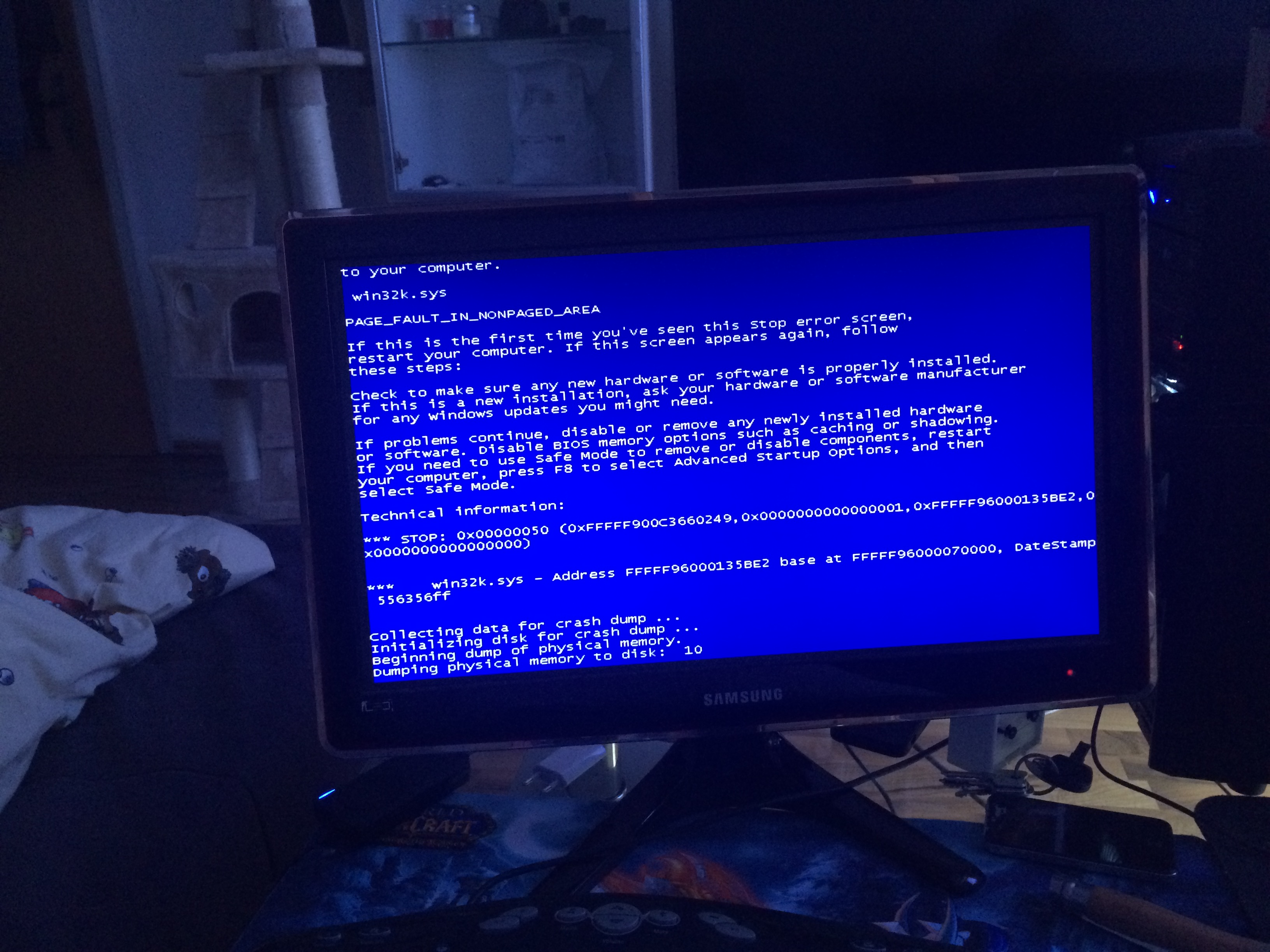

Ich habe gerade einen Bluescreen bekommen, konnte leider nicht so schnell reagieren und ein foto davon machen.
Ich fress hier noch einen Besen.. :grr:
Tut mir leid, dass die bilder senkrecht sind.
Deinstalliere mal alle Chiptreiber und den Treiber deiner Grafikkarte. Starte das System neu und hole dir die aktuellen Treiber aus dem Netz und installiere dann nochmal.
Die Bluescreens sind jetzt aber neu oder hattest du die vorher schon? Hast du bisher nichts von geschrieben. Wann sind sie aufgetreten, beim Zocken? Bei Graka Untertaktung?
Ist denn im untertakteten Zustand noch mal der übliche Treiberabsturz passiert?
Ja die Bluescreens sind neu und kamen, nachdem das system (in google chrome) eingefroren ist. nichts ging mehr also habe ich neugestartet und beim start kamen 4 weitere Bluescreens.
Die Seite, von der ich die Sachen gekauft habe, hat mir gesagt, dass ich alles mal einschicken soll.
