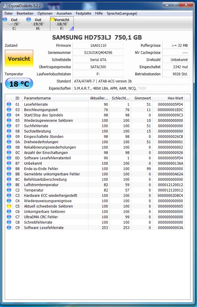

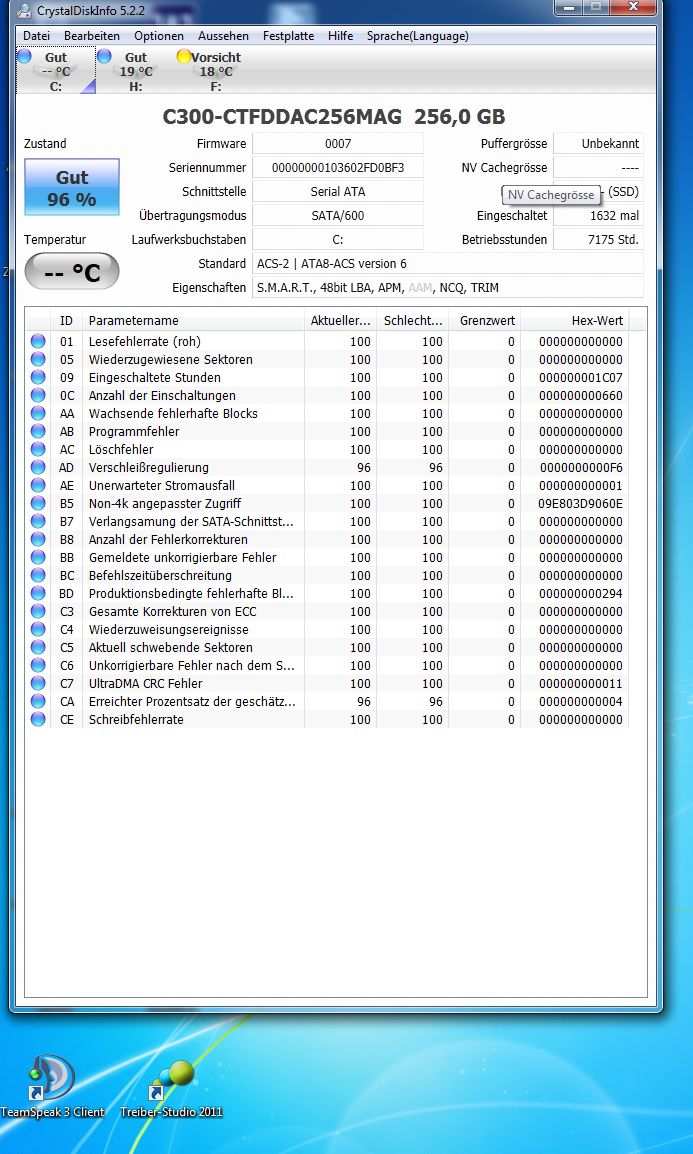

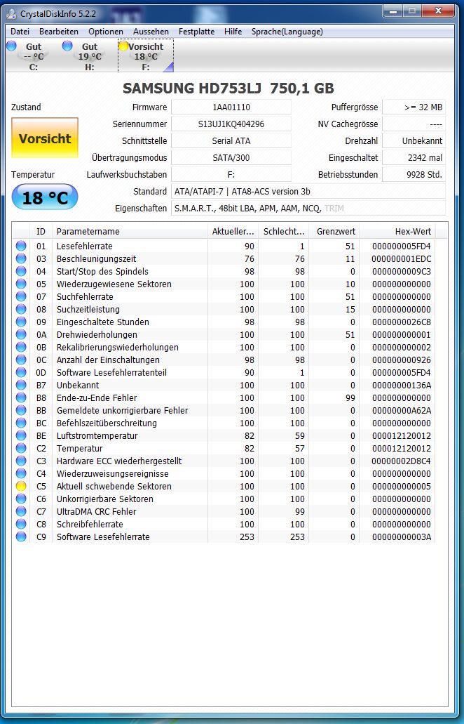

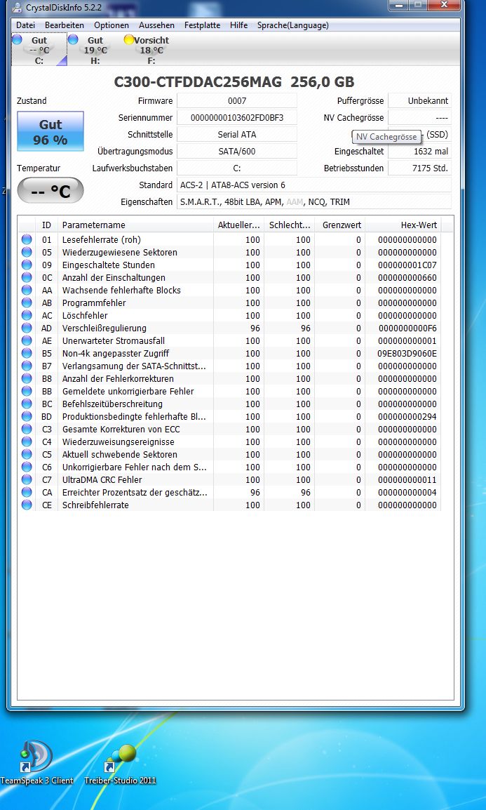

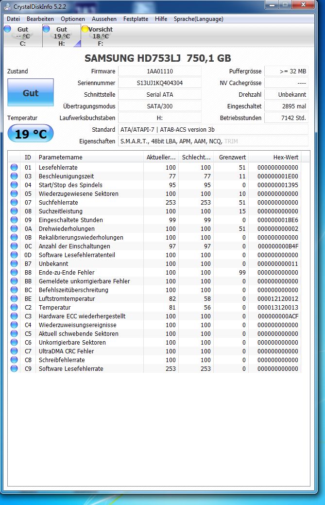

Poste bitte mal den Screen von CrystalDiskInfo für die beiden Samsungs, ziehe aber bitte das Fenster soweit auf, dass alle Attribute und auch die Hex-Werte vollständig sichtbar sind.
Hallo Holt,
hier habe ich ein paar Screenshots gemacht von meinen Festplatten, die du haben wolltest.
Gruß Raimund
Die SSD hat ein paar Ultra-DMS CRC Fehler, die i.d.R. auf Probleme mit dem SATA Kabel hinweisen. Beobachte, ob der Hex-Wert des Attributes C7 steigt, dann wäre das Problem noch aktuell. F: hat 5 schwebende Sektoren. Das ist nicht dramatisch, könnte aber für Verzögerungen sorgen, wenn darauf lesend zugegriffen wird. Werden diese Sektoren wieder beschrieben, so verschwinden die entweder oder werden durch Reservesektoren ersetzt. Ein aktuelles Backup aller wichtigen Daten hast Du hoffentlich und am besten auf einer externen USB Platte. Wenn nicht, dann mache möglichst bald eines und wenn Du danach F: normal formatierst (also nicht schnell), dann sollten die schwebenden Sektoren dabei überschrieben und geprüft werden, also so oder so verschwinden.
