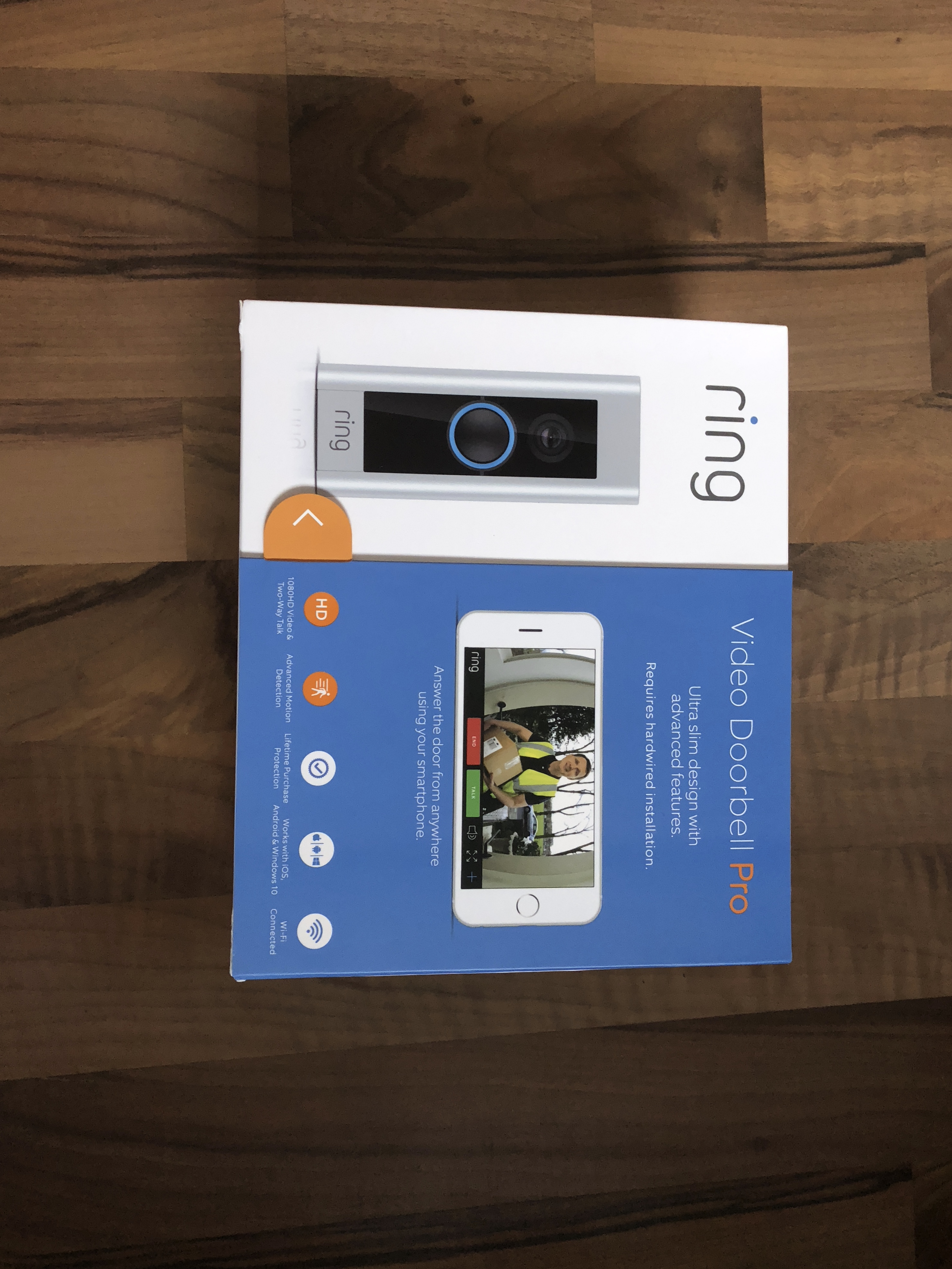

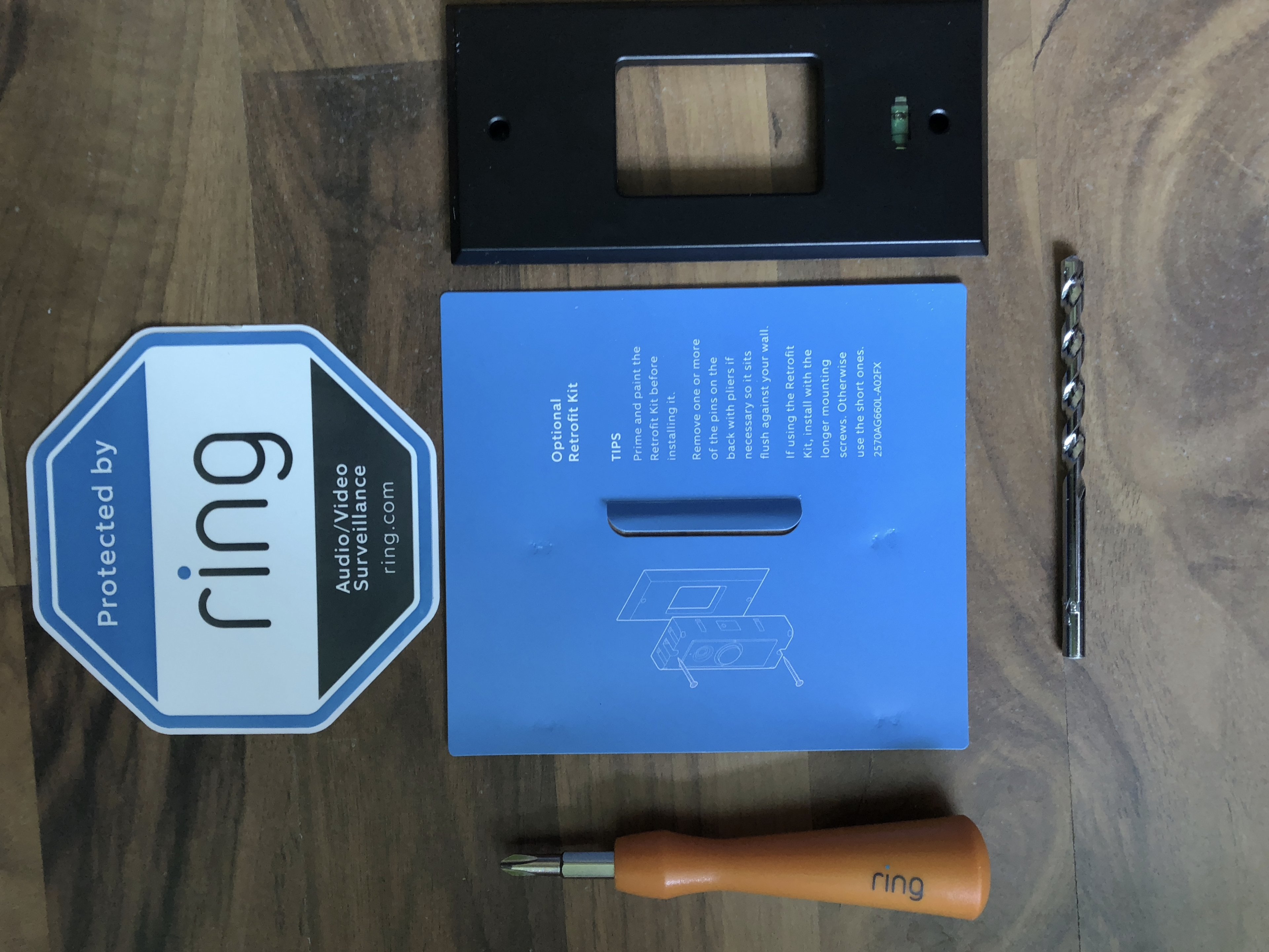

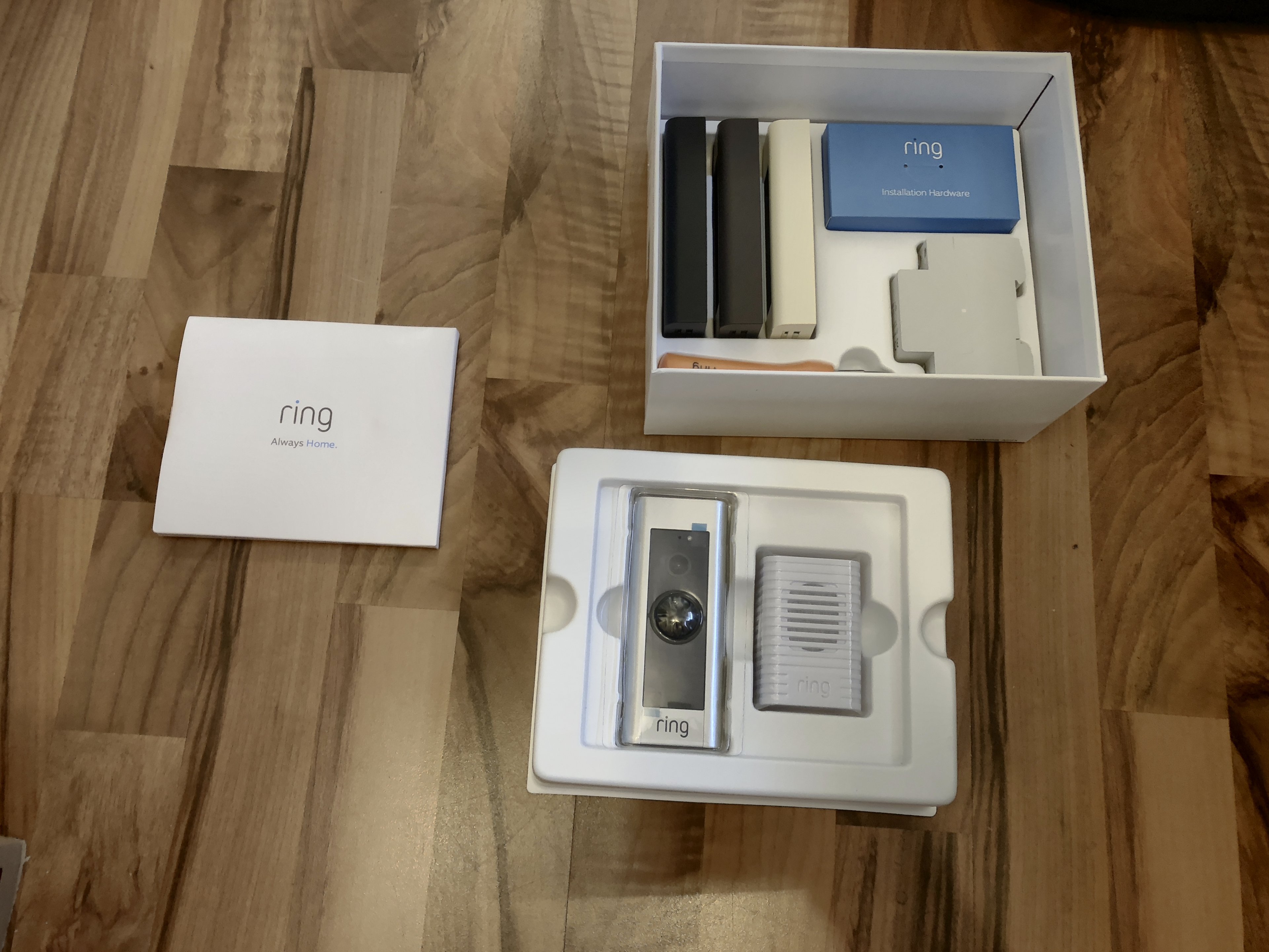

Erster Eindruck und Lieferumfang

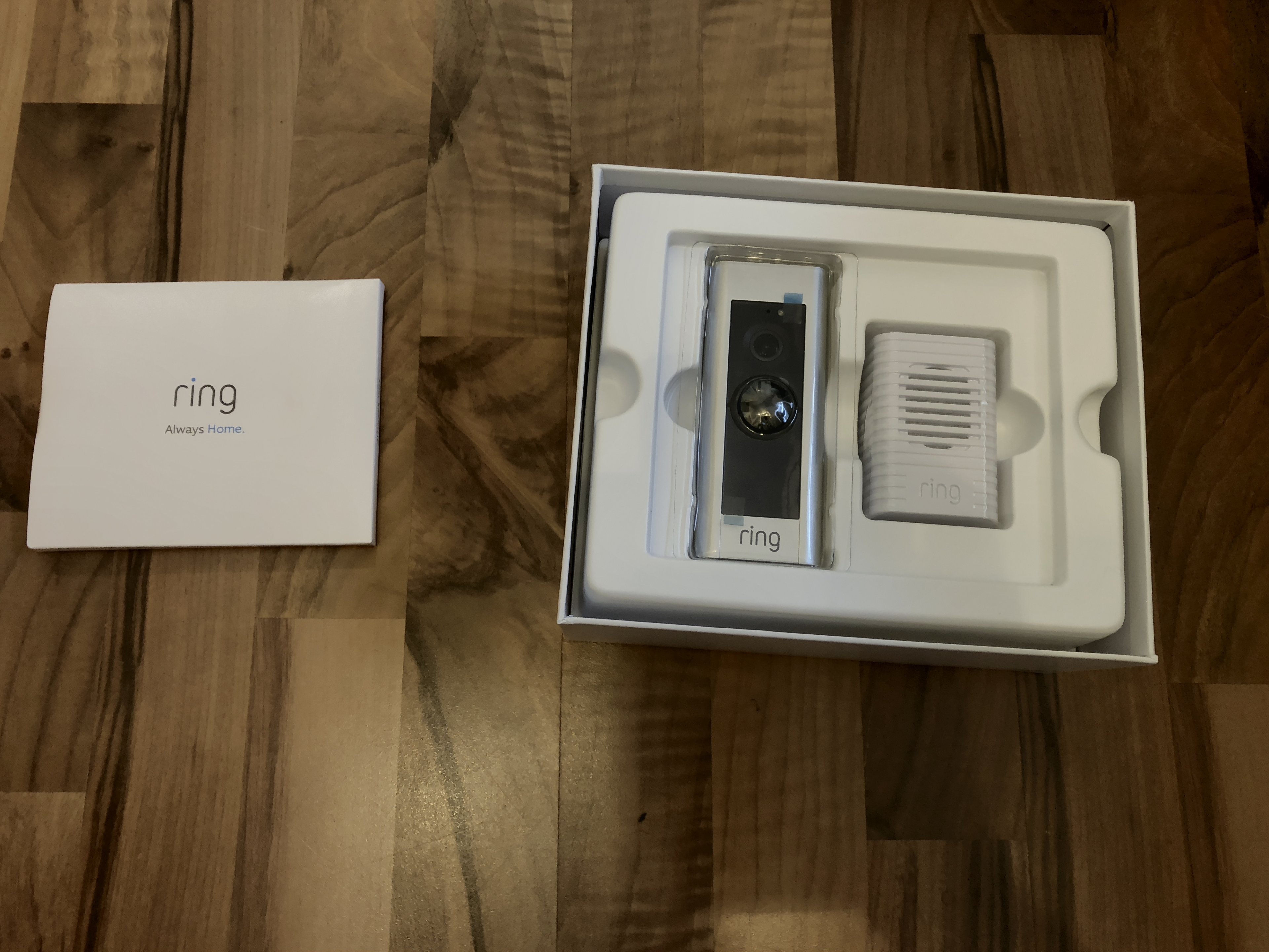

Am 27.08.2018 erhielt ich dann das Paket die sowohl die Doorbell Pro als auch ein Begleitschreiben der Firma Grayling enthielt.

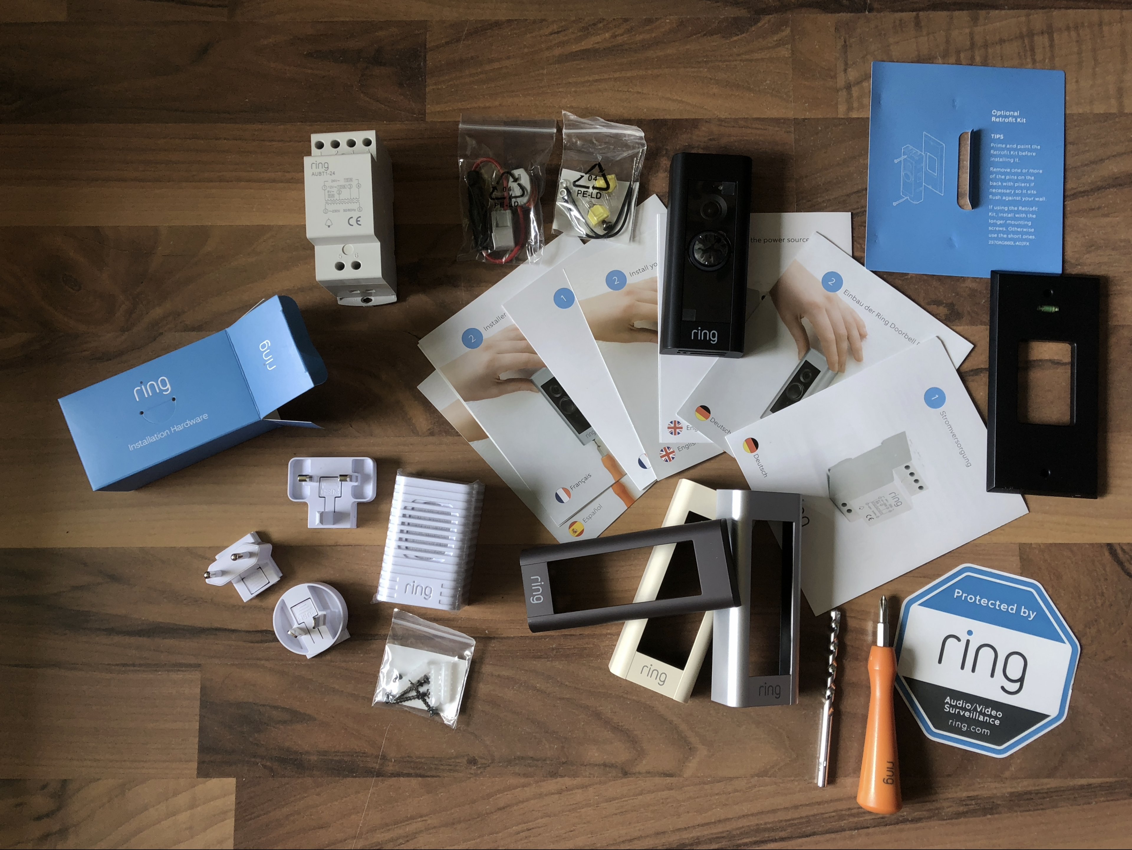

Das Paket der Doorbell Pro enthielt:
Video Doorbell Pro
Halterahmen mit integriertem Halterahmen

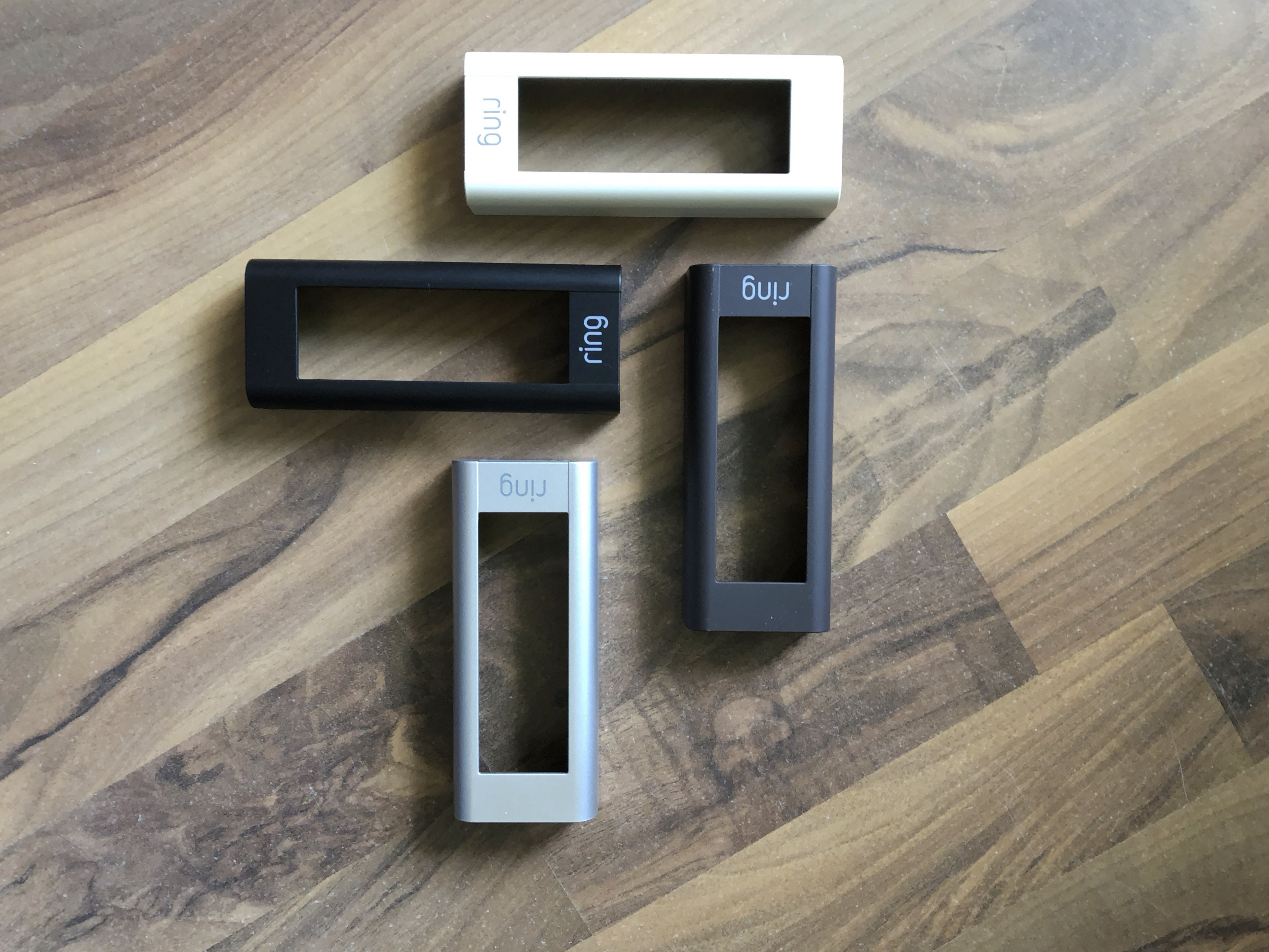

vier Abdeckungen in den Farben Silber, Schwarz, Dunkelbraun und Sandstein
Ring Chime (Türgong) mit Eurostecker
240 zu 12V AC zu 24V AC
6er Steinbohrer
Schraubenzieher mit Kreuzschlitz- und Torxaufsatz
Ein Überbrückungskabel 12V
Montagematerial (Dübel und Schrauben) in verschiedenen Größen
Montage- und Betriebsanleitungen in verschiedenen Sprachen unter anderem Deutsch
Ein Ring Hinweisschild
Verbindungsklemmen für Kabel (vergleichbar mit Lüsterklemmen)

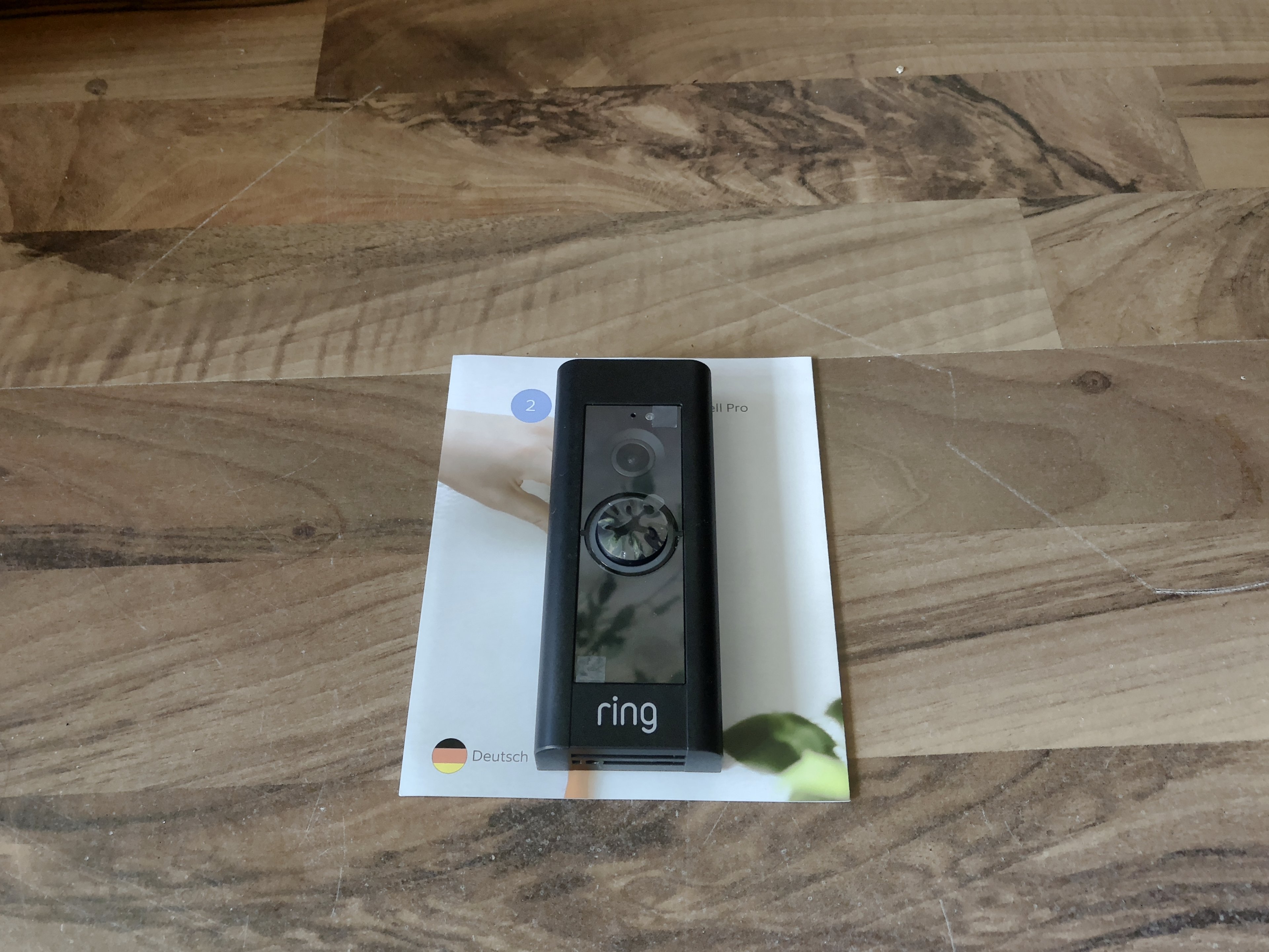

Die Doorbell Pro sowie ihre Aufsätze sind vollständig aus Kunststoff gefertigt. Die Verarbeitung wirkt trotz dessen sehr hochwertig und nicht billig. Teile die bei der Montage und den täglichen Gebrauch genutzt werden sind eher matt gehalten, vermutlich um Fingerabdrücke zu vermeiden. Die Abdeckung der Kameralinse wirkt trotz des Kunststoffes sehr kratzfest. Die Form der Doorbell Pro ähnelt einem Quadrat mit den Maßen 114mm x 47mm x 20mm.
IMG_4936.JPG IMG_4939.JPG IMG_4940.JPG IMG_4958.JPG IMG_4960.JPG IMG_4962.JPG IMG_4963.JPG IMG_4965.JPG IMG_4968.JPG IMG_4969.JPG IMG_4972.JPG IMG_4974.JPG IMG_4975.JPG IMG_4977.JPG

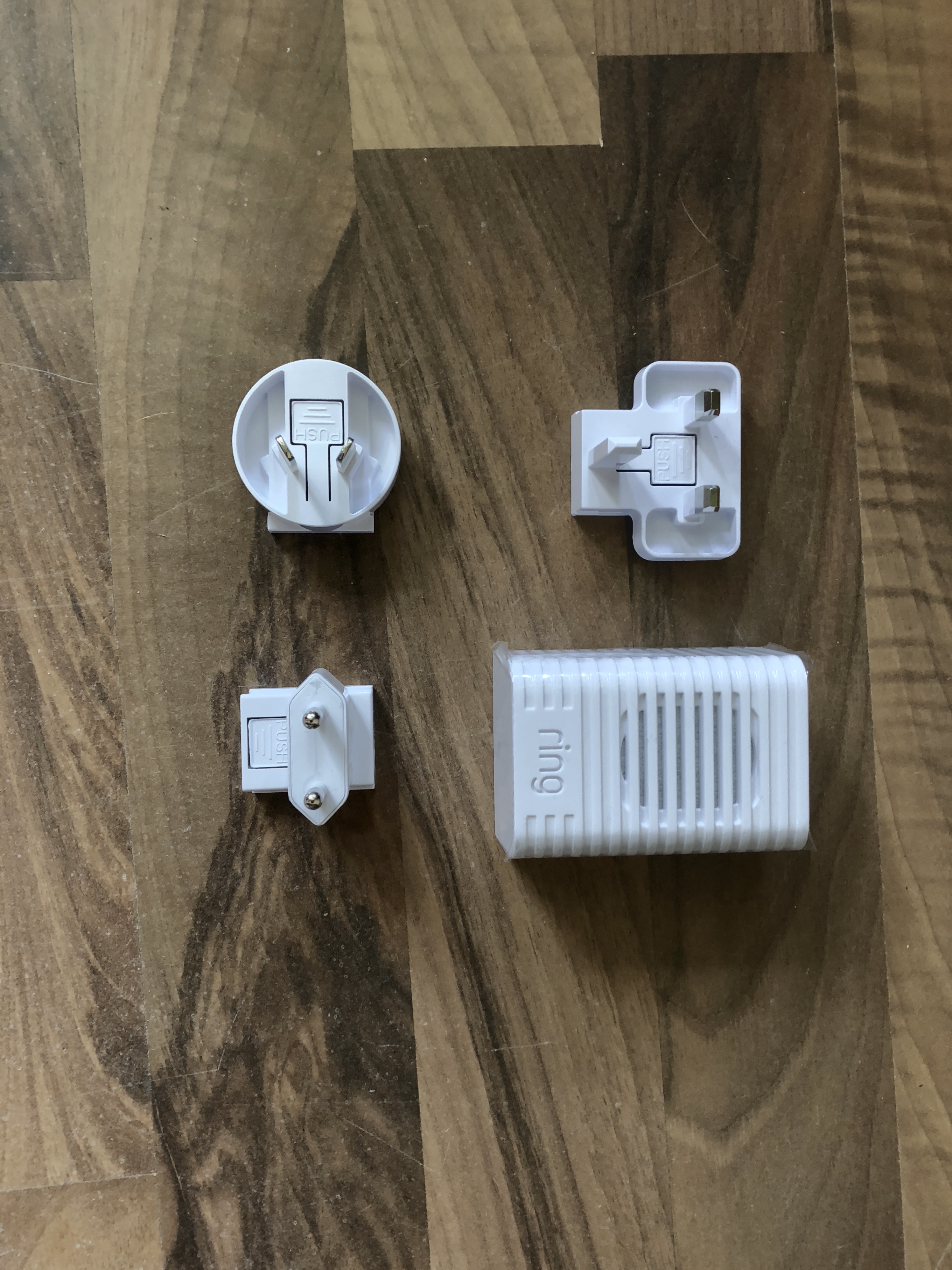

Der Chime fungiert bei der Doorbell Pro als Türgong. Die Töne für Bewegungen oder Klingeln sind unabhängig voneinander wählbar. Leider ist es nur möglich eine einheitliche Lautstärke für beide Signaltöne möglich. Der Chime weißt ungefähr den Verbrauch von 1 Watt auf.

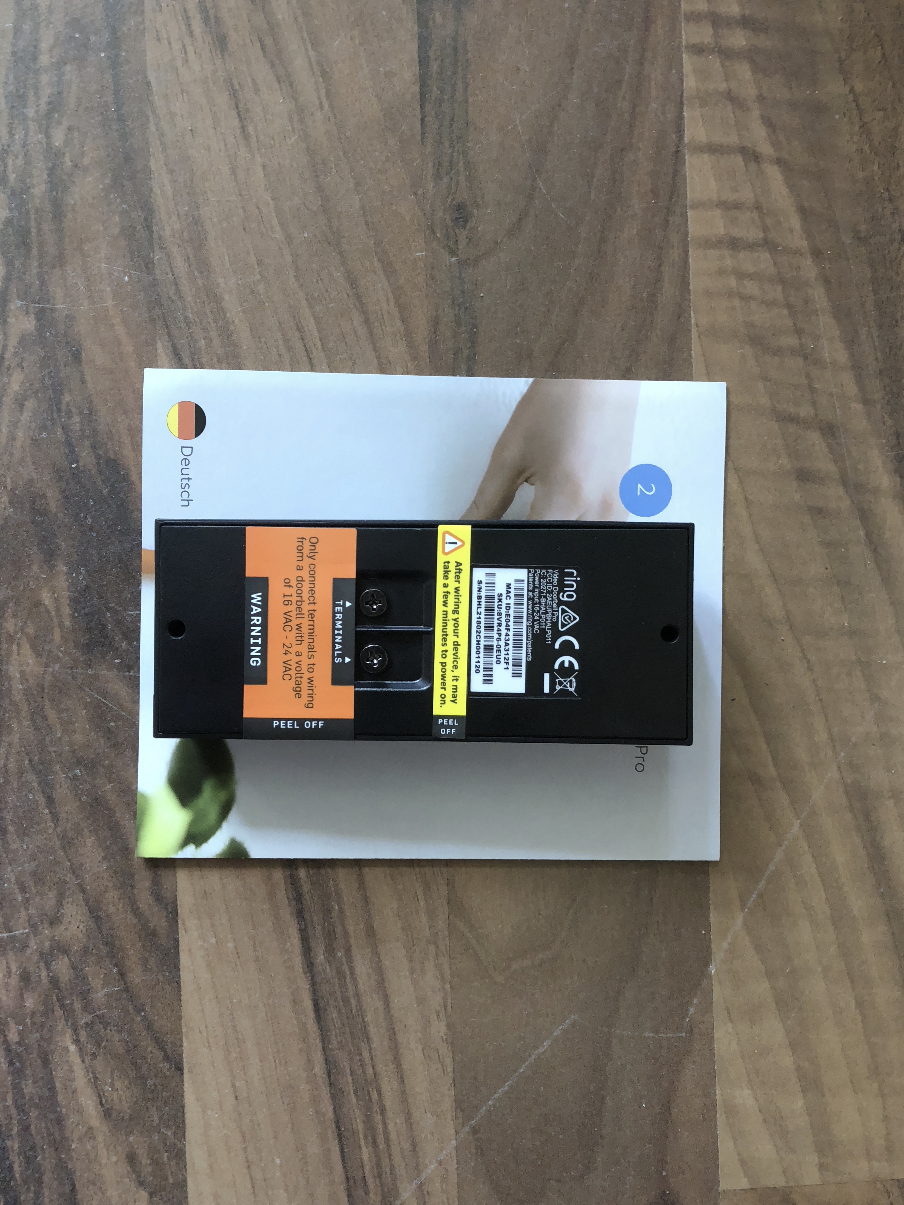

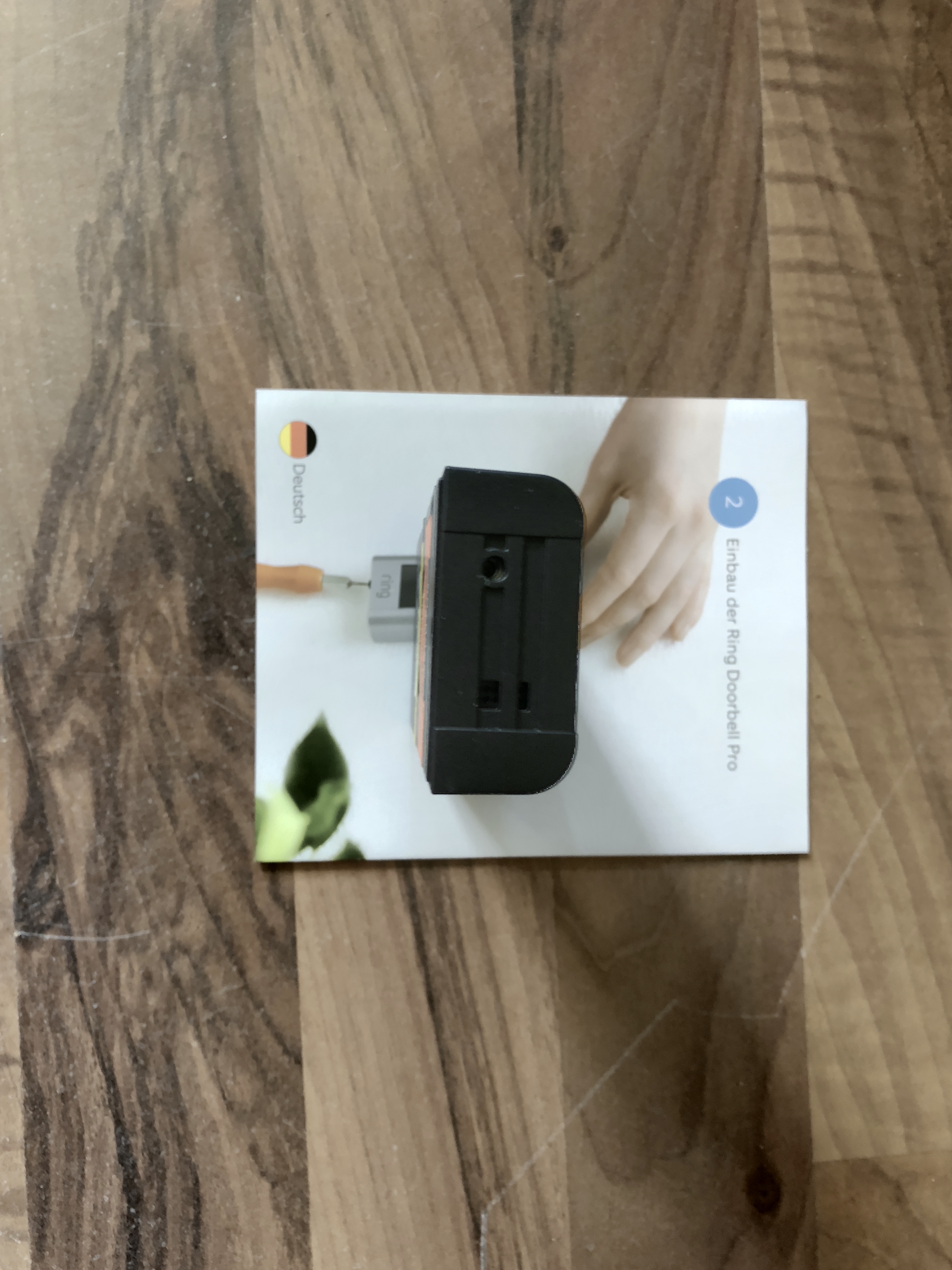

Bitte so nicht nachmachen dies dient wirklich nur zur Veranschaulichung! Wer mit Elektrotechnik nichts am Hut hat sollte sich für die Installation einen örtlichen Elektriker holen. Der Preis für diese ca. 30-minütige Arbeit dürfte sich im oberen zweistelligen Bereich bewegen. Alle angebrachten Teile befanden sich zur Zeit der Montage in *Show Steller* Pose.

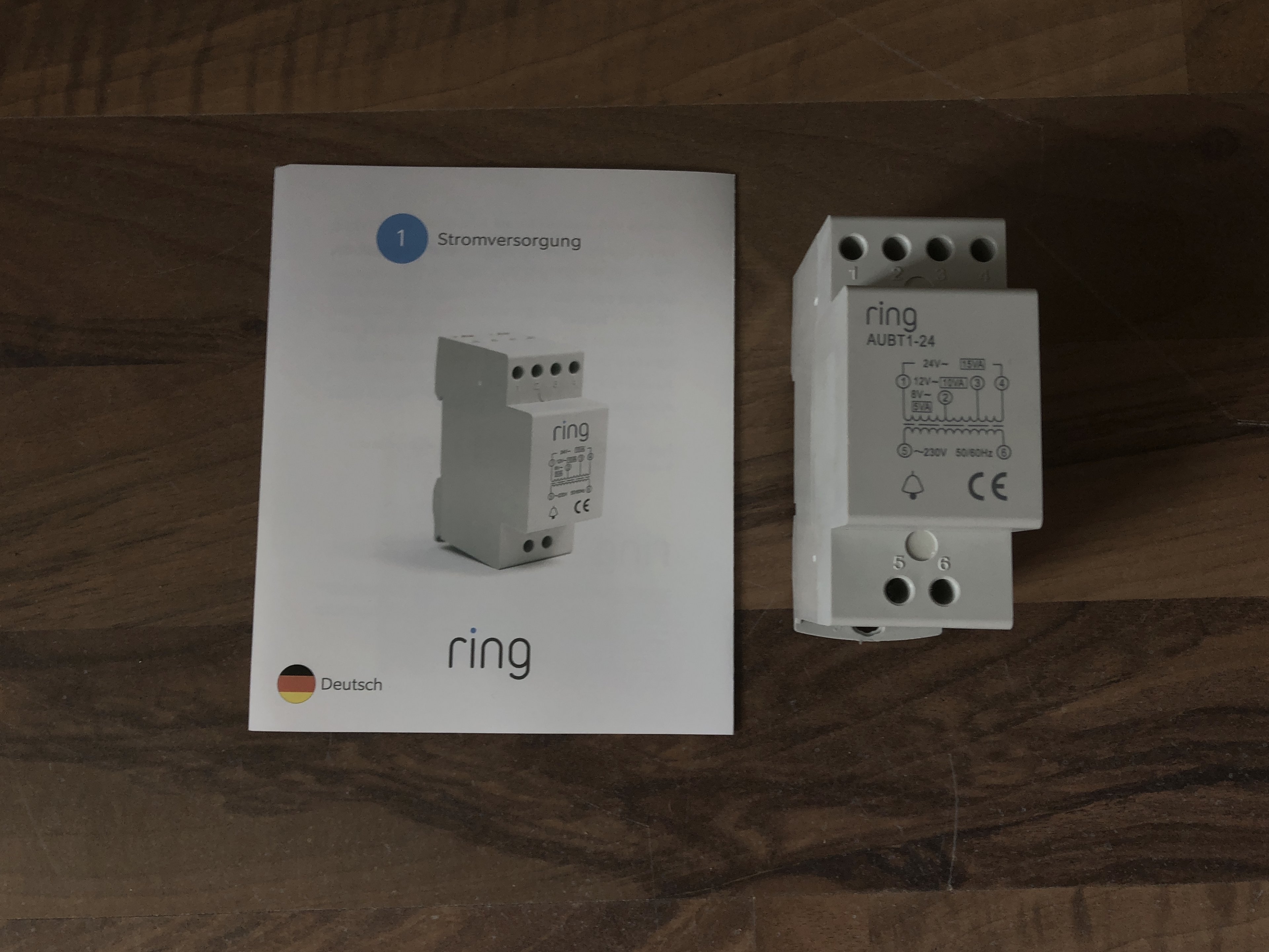

Die Montage der Klingel an der Hauswand an sich bedarf keiner wirklichen handwerklichen Expertise. Das eigentliche Problem ist die Verkabelung, nahezu alle Klingeln in Deutschland laufen mit 12 Volt, für die Doorbell Pro ist dies zu wenig. Sie benötigt 24 Volt und das als Gleichspannung also AC. Ein Trafo in Form eines Sicherungsautomaten wird zusammen mit der Doorbell mitgeliefert. Er wandelt den Strom in den von uns benötigten 24V AC um. Des Weiteren enthält dieser Trafo auch einen 12 Volt Ausgang sowie ein Überbrückungskabel, damit die Doorbell Pro und die alte Klingel, wenn gewünscht, gleichzeitig genutzt werden.
Die untenstehenden Bilder zeigen, wie ich den normalen Hausstrom (230V) abfange und in den Trafo leite und dieser den umgewandelten Strom in die Klingeldrähte (weiße Leitung) weiterleitet. An dieser Stelle war zuvor der Türgong befestigt (Eine Holzverkleidung ist bereits in Arbeit :D). Es gibt sicher Häuser in denen die Klingel einen eigenen Sicherungsautomaten besitzt, so dass der Trafo nur in die Verteilung gedrückt werden muss um dort dann die direkte Leitung mit 24V zur Klingel gezogen wird.
Nun zur eigentlichen Befestigung der Klingel. Der Halterahmen (dieser ist optional anzubringen) besitzt eine kleine eingebaute Miniwasserwage, so lässt sich die Klingel wirklich punkt genau, gerade oder bündig zu einem Objekt positionieren. Ein Steinbohrer mit 6er Profil wird mitgeliefert und muss je nach Stärke der Wand nur noch in eine Schlagbohrmaschine eingespannt werden. Bei besonders weichem Stein sollte auch ein Akku-Schrauber/Bohrer reichen. Es sollte darauf geachtet werden, dass die Löcher nicht zu sehr ausfransen. Also die Bohrmaschine möglichst ruhig halten.
Der nächste Schritt ist nun das Anschließen der Klingel. Die beigelegten Kabelklemmen und die Verlängerungen mit Kabelschuh sorgen für einen sicheren Halt, da die Schuhe dick genug sind, dass die Schrauben an der Rückseite der Doorbell Pro ordentlich festgezogen werden können. Des Weiteren hat man durch die Verlängerung etwa 10cm mehr Spielraum. Es spielt übrigens keine Rolle welcher Draht links und welcher rechts angeschlossen wird.
Sind die Löcher gebohrt und die Klingel an denen mit 24V versorgten Drähten angeschlossen können nun die beiliegenden Dübel und Schrauben verwenden werden, um die Doorbell Pro mit oder ohne Halterahmen am vorgesehenen Platz zu befestigen. Der Wechselrahmen wird mit einer Torxschraube von unten gesichert. Diese fällt nicht weiter auf und „stört“ das Aussehen der Klingel nicht. Es kann einen kurzen Moment (~5min) dauern bis sich die Klingel „zu Wort“ meldet (der Akku…).

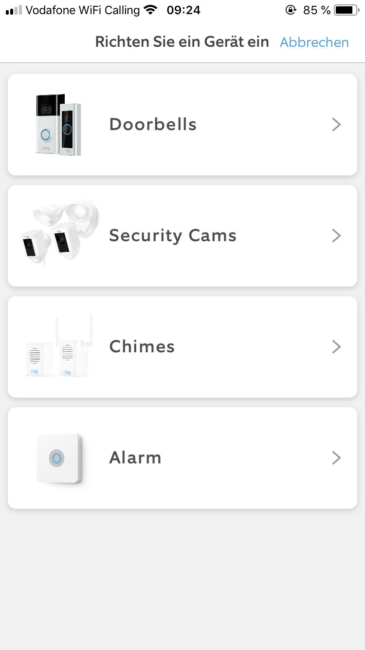

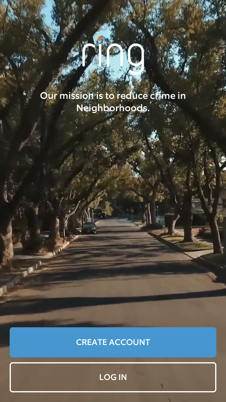

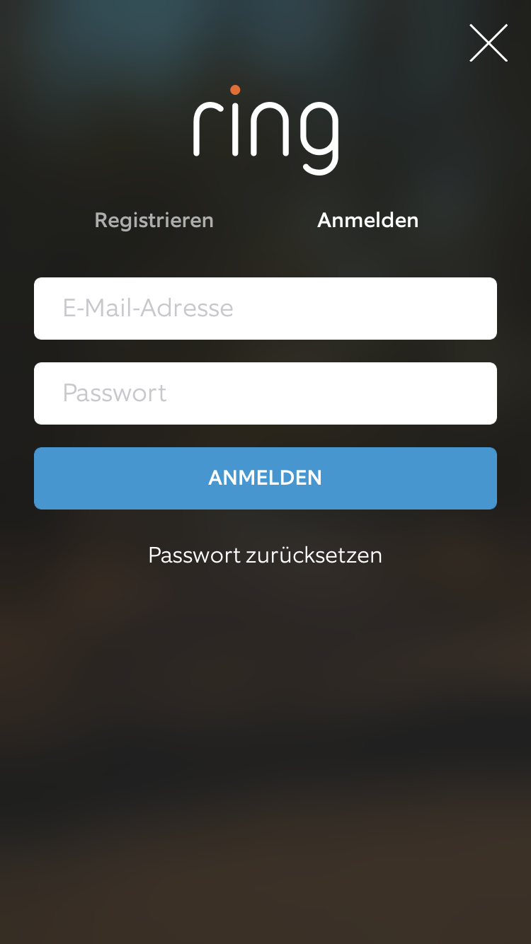

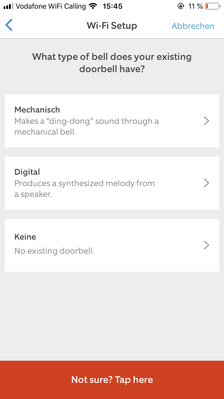

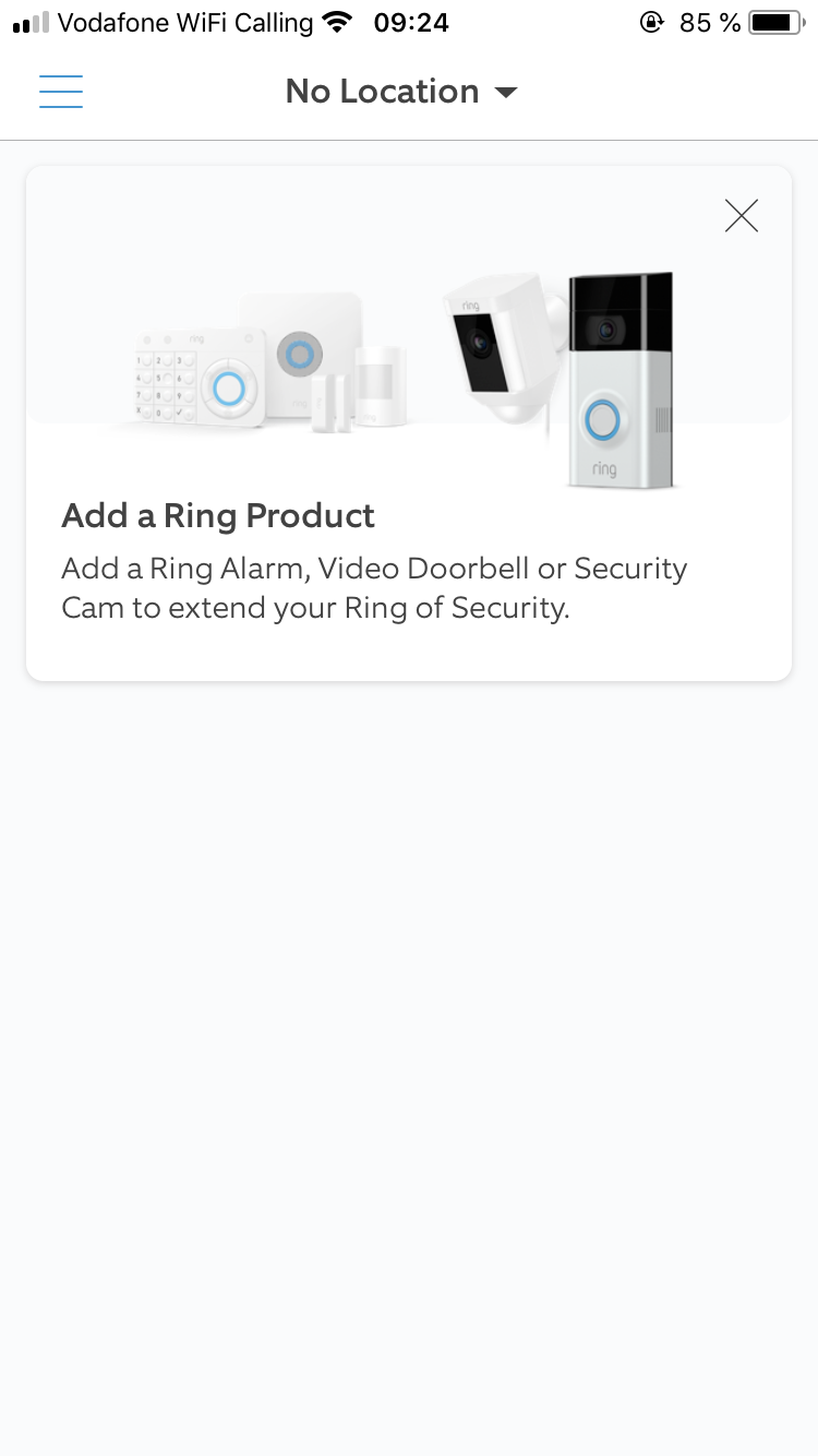

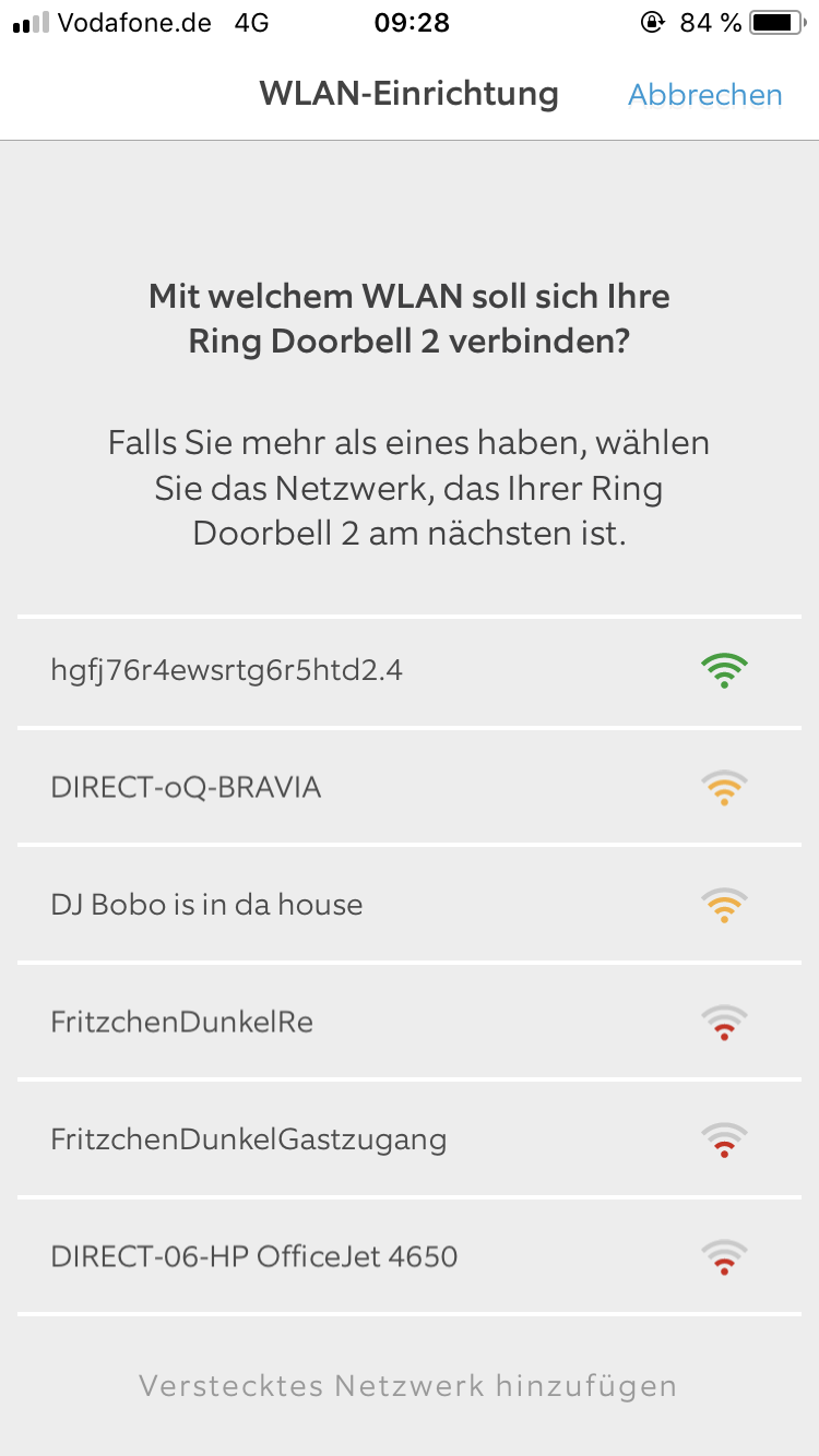

Um die Doorbell Pro einzurichten wird lediglich ein WLAN fähiges Gerät (Smartphone, Tablet, Laptop etc.) und darauf die installierte Ring App benötigt. Diese kann im Appstore, Microsoftstore oder Googleplaystore kostenlos heruntergeladen werden. Unter iOS ist die App jedoch nicht komplett ins deutsche übersetzt. Aber keine Angst, durch die dazugehörige Anleitung mit vielen Bildern, erschwert dies die Einrichtung keineswegs.

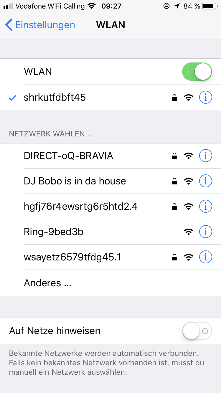

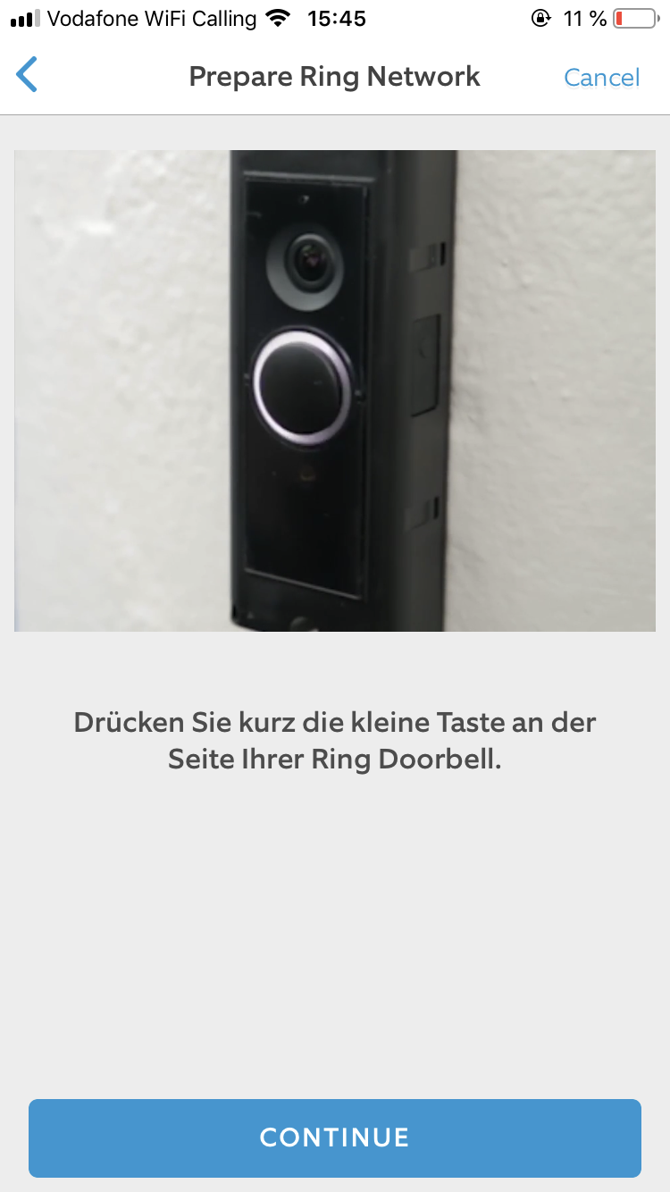

Um die eigentliche Einrichtung nun zu beginnen muss der Setup-Knopf an der Doorbell Pro einige Sekunden gedrückt werden. Ist dies geschehen wird ein eigenen WLAN vom Gerät eingerichtet. Ein Blinkender LED Ring um den Klingeltaster signalisiert das der Setup Mode eingeschaltet ist. Mit diesem muss nun das zur Einrichtung gewählte Gerät verbunden werden. Ab diesem Zeitpunkt ist die Nutzung der App unumgänglich.
Jedoch muss hier erwähnt werden, dass für die Nutzung der App ein Account erstellt werden muss (!). In diesem müssen sowohl Name, Adresse und Telefonnummer angegeben werden, da sonst keine weitere Einrichtung und Nutzung der Klingel möglich ist.

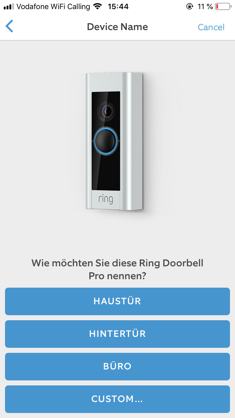

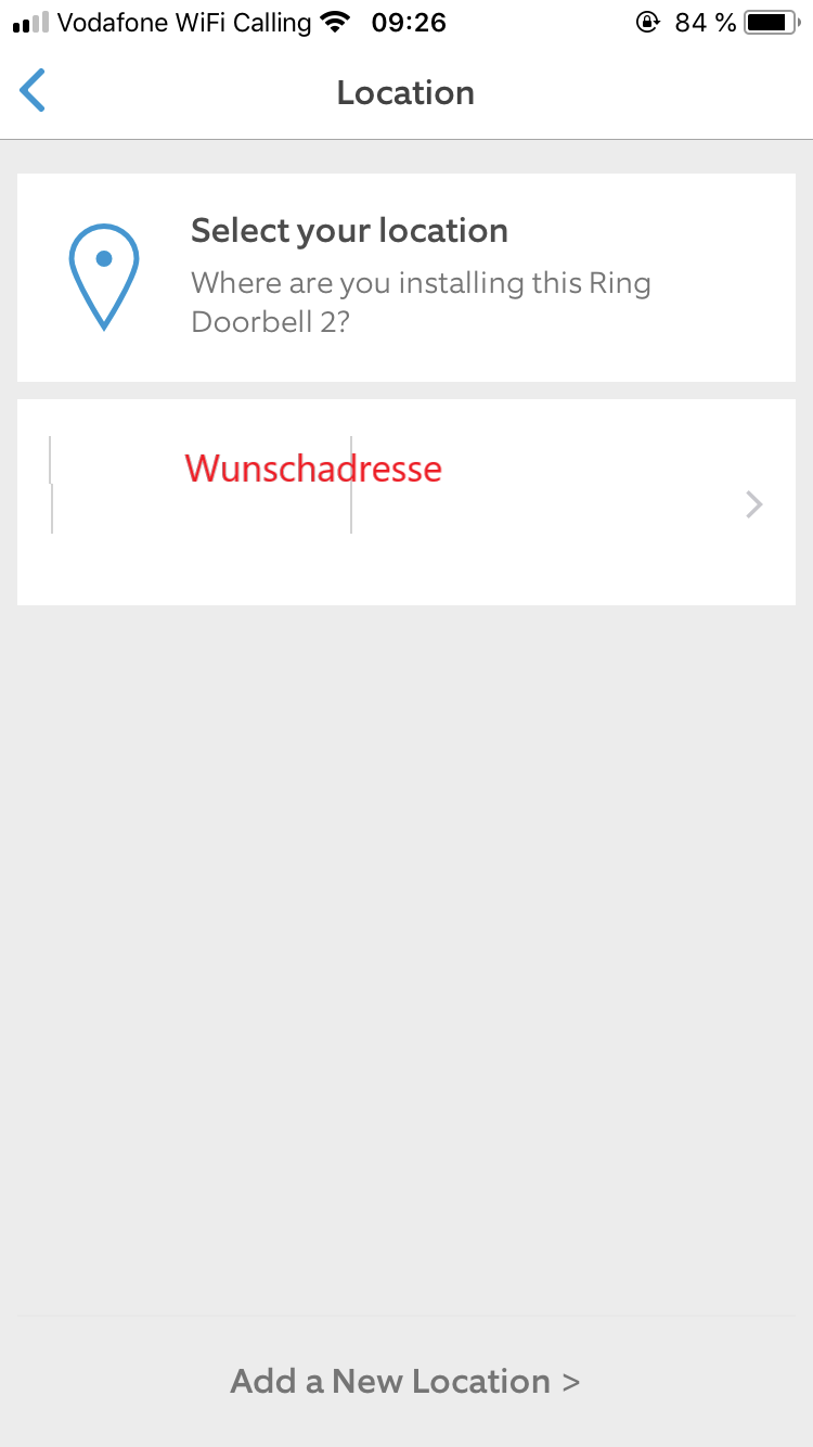

Nach Erstellung eines Accounts kann nun die Doorbell Pro mit dem eigenen WLAN verbunden werden. Auch hier wird man von der App an die Hand genommen und man muss lediglich das WLAN wählen mit dem man die Doorbell Pro verbinden will und das Passwort bereithalten. Ist dies geschehen, wird das zuvor aufgebaute WLAN nicht weiter erzeugt. Die Klingel ist nun mit dem gewünschten WLAN verbunden.

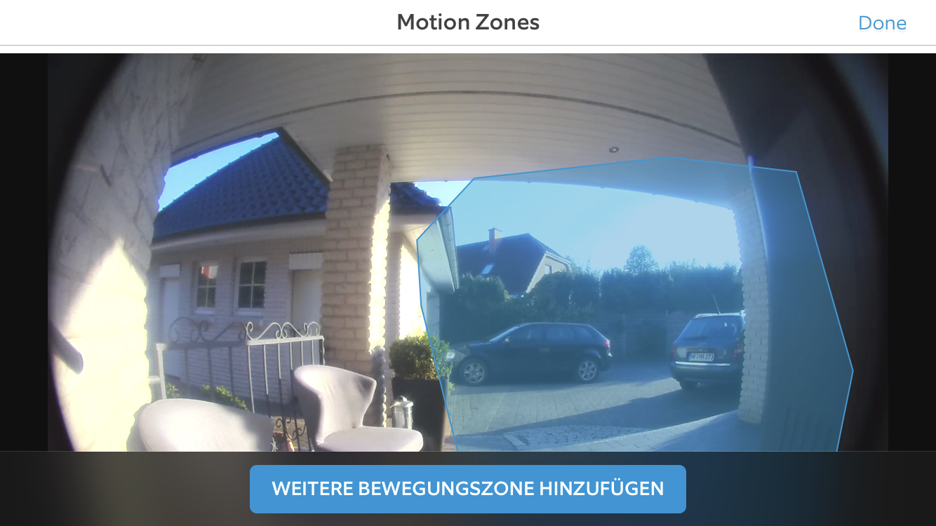

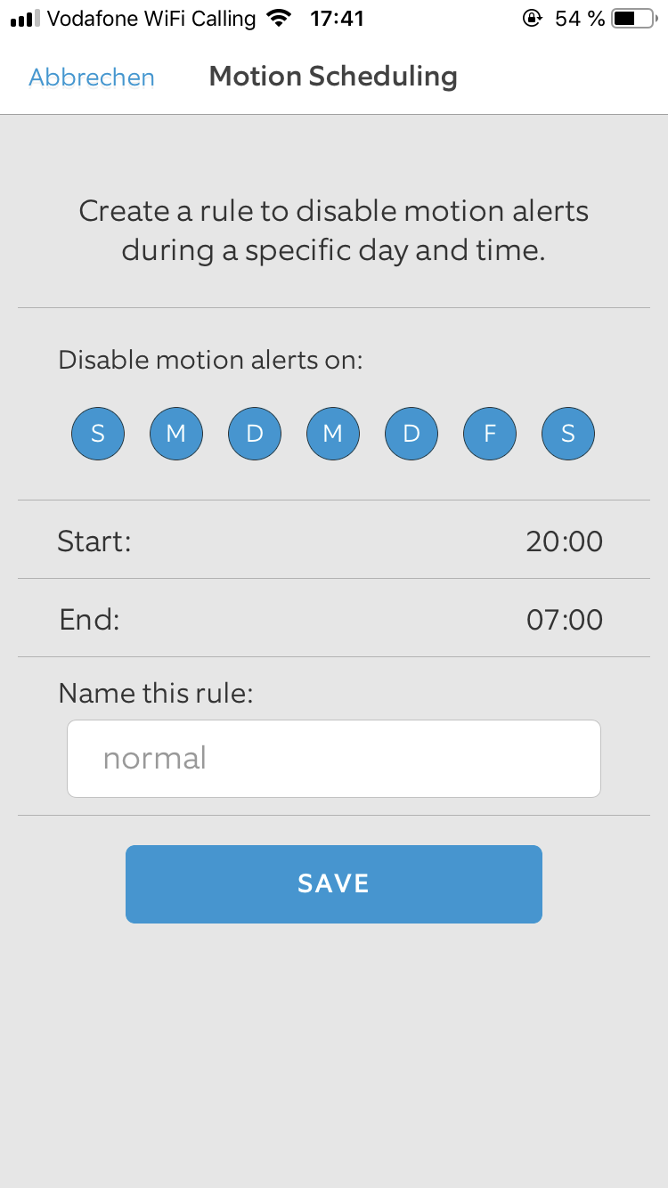

Nun können über die App verschiedene Einstellungsmöglichkeiten genutzt werden um die Doorbell Pro speziell auf das eigene Zuhause einzustellen. So kann nun der eingebaute Bewegungssensor genau eigestellt werden. Die zu erfassenden Bereiche können selbstständig abgesteckt werden. Um nicht von den Bewegungen der Katze vor der Haustür aus dem Schlaf gerissen zu werden können akustische Signale nachts stummgeschalten werden. Des Weiteren kann die App auch zur Überprüfung der WLAN Verbindung oder Durchführung von Updates verwendet werden.
Übrigens ist der mitgelieferte Chime (Türgong) auf dieselbe Art einzurichten. Negativ ist allerdings das man den Eigentlichen Klingelton und den Bewegungssignalton im Chime nicht Separat in der Lautstärke regeln kann, beide Töne haben also immer dieselbe Lautstärke.
Eine Besonderheit ist das die Klingel sowohl 2.4Ghz als auch 5Ghz WLAN benutzen kann. Das 5Ghz Band ist zwar nicht ganz so stark in der Reichweite wie das 2,4Ghz Band, doch deutlich Stabiler. Das liegt an der einfachen Tatsache das noch nicht viele Geräte das 5Ghz Band benutzen können. Die Datenrate ist in diesem Band ebenfalls um ein vielfaches höher, was aber für die Klingel nicht wirklich Relevant ist. Ein 5Ghz Band erfordert einen Halbwegs neuen Router, Router von vor 10 Jahren beherrschen dies sicherlich nicht, Router in einem 3-5 Jahres Zeitraum sollten es im Normalfall können. Für sowas gibt es ja die Bedienungsanleitung oder die Suchmaschine des Vertrauens.

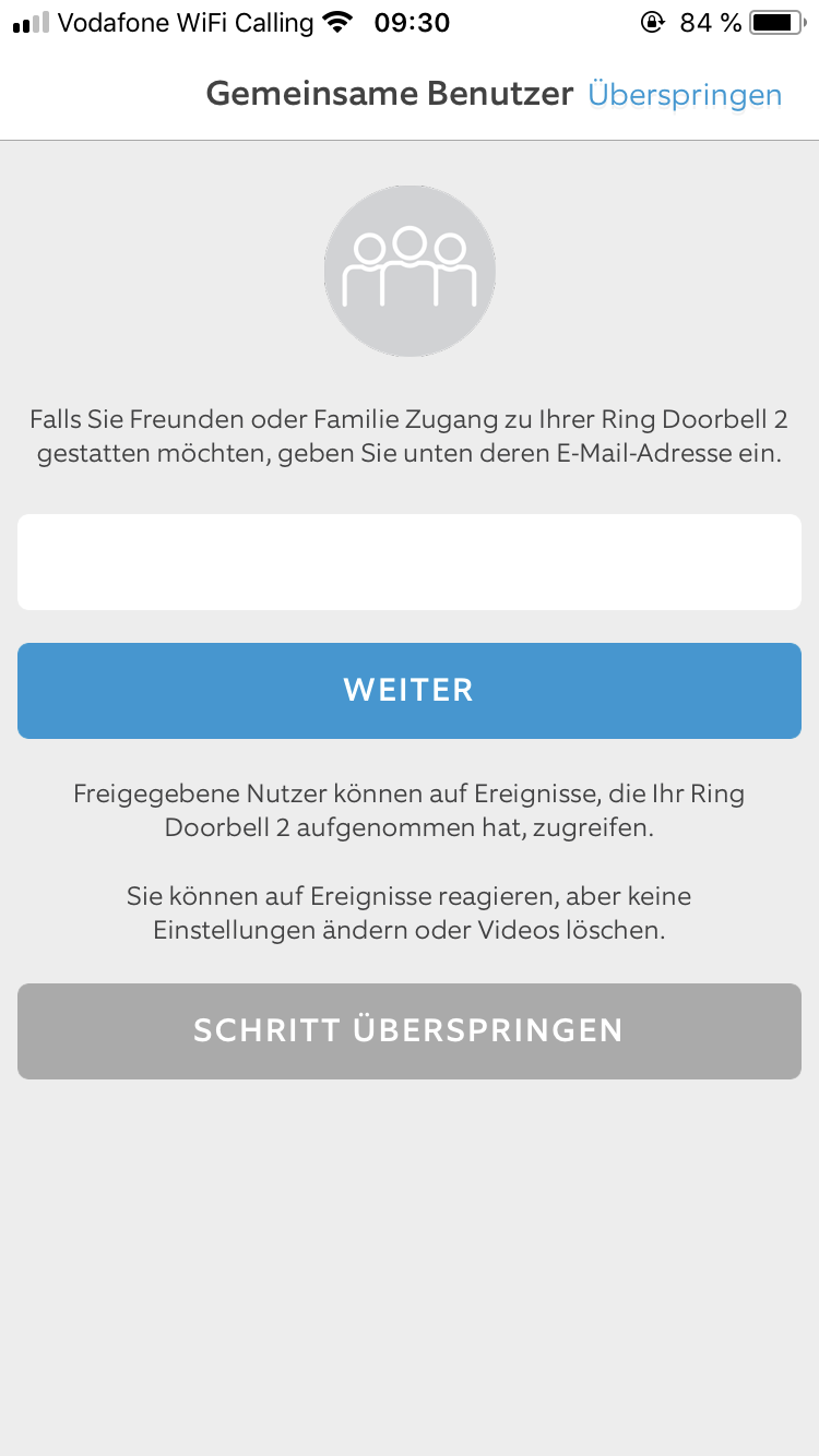

Eine Nutzung der Klingel auf mehreren Geräten und mehreren Personen ist problemlos möglich. Hierzu bedarf es lediglich einer einladenden E-Mail an die betreffenden Personen. Nach der Erstellung eines eigenen Accounts können auch diese dann die Liveansichten und Aufnahmen der Klingel ansehen. Die grundlegenden Einstellungen können jedoch nur von der Person vorgenommen werden, die die Klingel eingerichtet hat, von der Doorbell Pro als *Besitzer* bezeichnet.

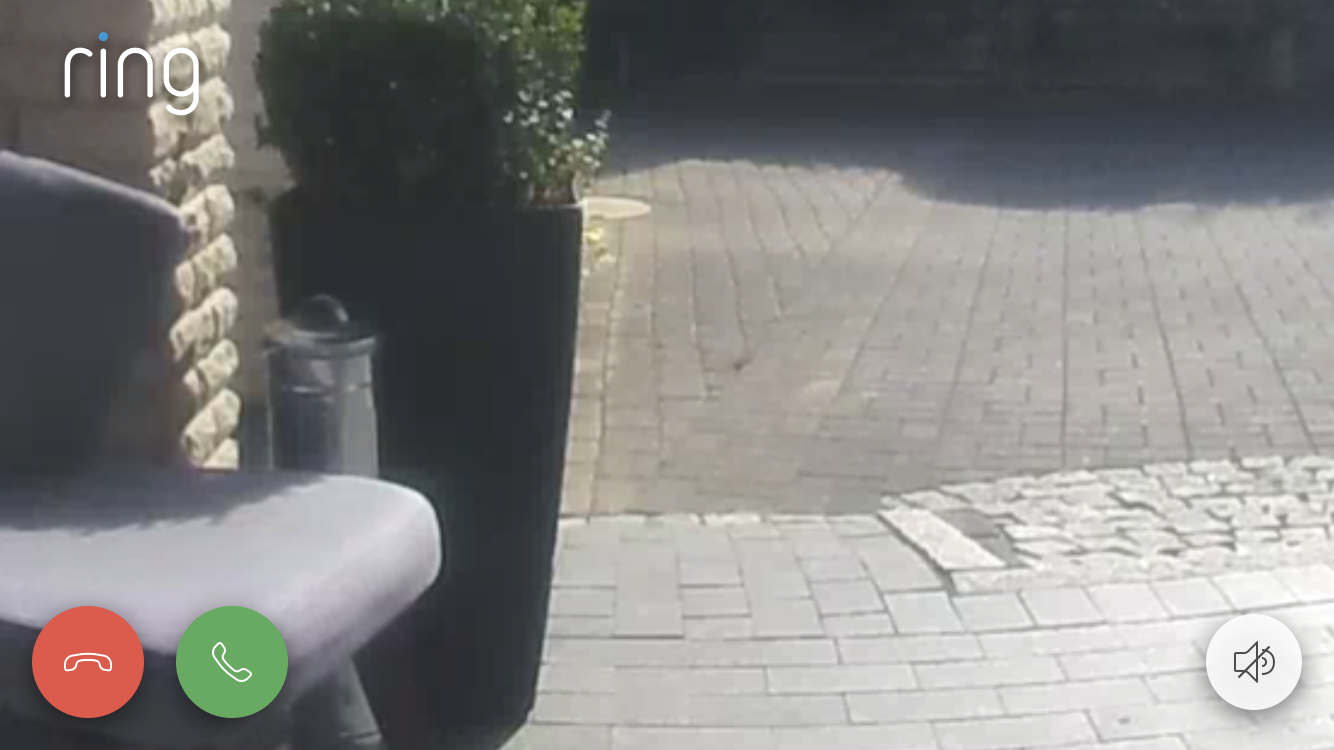

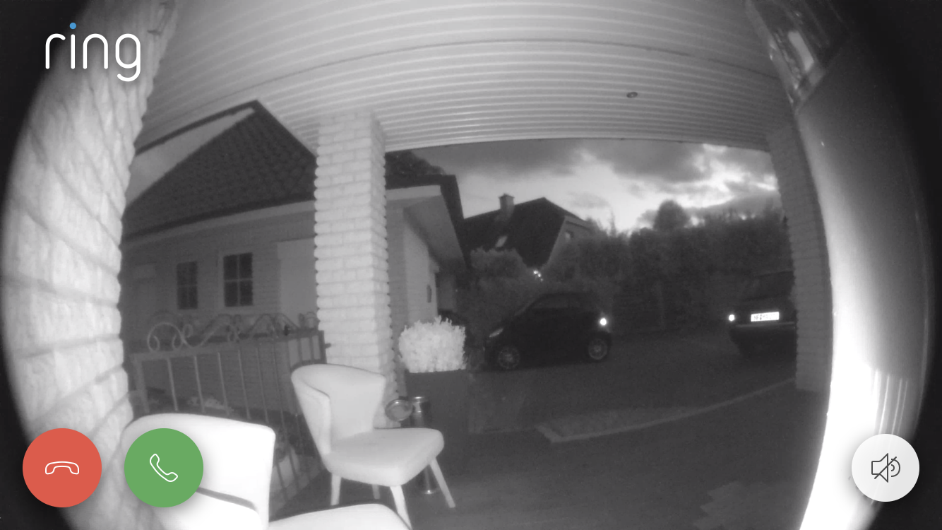

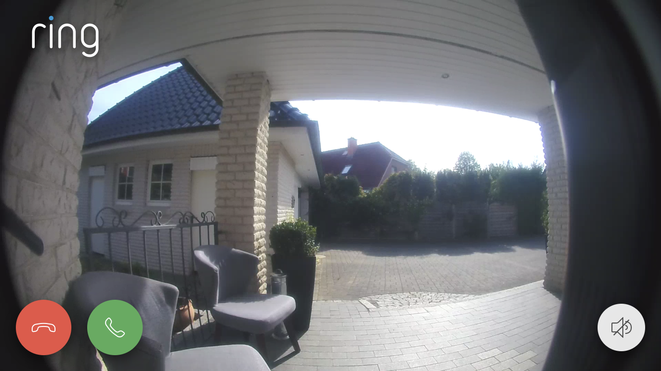

Ich selbst war sehr gespannt auf die ersten Bewegungen vor der Klingel und die erste Benutzung der Klingel einer Nichttestperson. Bei einer Bewegung im in der App abgesteckten Bereich bekommt jedes mit dem Gerät verbundene Gerät eine Benachrichtigung, dass eine Bewegung vor der Haustür erkannt wurde. Auch der Chime Pro meldet sich mit einem ausgewählten Signalton. Nun haben die Nutzer die Möglichkeit eine „Live-Ansicht“ zu schalten, um zu sehen, was vor der Tür geschieht. Im Moment der Bewegungsregistrierung beginnt die Doorbell Pro eine etwa 30-sekündige Aufnahme.
Das Livebild wird in 1080p geliefert und wird mit einer etwa 1-2-sekündigen Verzögerung ausgegeben. Diese Verzögerung finde ich persönlich akzeptabel. Die Bildqualität ist sehr zufriedenstellend. Leider merkt man sehr schnell das 1080p zwar schön sind jedoch die Bitrate vom Hersteller hätte höher gesetzt werden können. Leider gibt es keine Angaben über die Bitrate und sie kann auch nicht selbstständig eingestellt werden, deshalb kann ich nur Vermutungen über die tatsächliche Bitrate anstellen. Ich denke jedoch das es sich um ein relative gutes 720p Bild handelt (geschätzte Bitrate 2000 kb/s). Dies ist ausreichend, um Gesichter ab ca. 4 Metern Entfernung klar zu erkennen.
Zusätzlich zum Livebild kann die Klingel auch ein Audiosignal übertragen. Die Qualität lässt sich zwar nicht mit einer HD Telefonie vergleichen ist aber im Großen und Ganzen sehr ordentlich und für Personen vor der Klingel gut zu verstehen. Personen vor der Klingel können bereits bei normaler Stimmlautstärke schon ab ca. 3 Metern Entfernung sehr gut verstanden werden. Auch Audiosignale die seitlich an der Klingel abgegeben werden sind bestens zu verstehen.
Betätig eine Person die Klingel erhält man ebenfalls eine Push-Benachrichtigung mit dem Hinweis, dass jemand klingelt.
