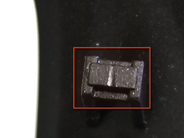

Nach dem was man in vielen Foren liest, sind die Switches bei vielen Mäusen oft garnicht das Problem, sondern eher der Bereich unter der Maustaste, wo der Switch gegen drückt. Zu weicher Kunststoff, der sich abnutzt, und sich der Gnubbel vom Switch geradezu in die Maustaste gräbt.
reprivat93 schrieb:
Laut diversen Reviews soll die "10M" Variante mit 10 Millionen Clicks verbaut sein, was bei dem Preis allerdings schon nicht so toll wäre, wenn man bedenkt das die Logitech 403 die "20M" verbaut haben, und die ist ein Stück günstiger.
Japp. Das sieht dann so aus: https://d3nevzfk7ii3be.cloudfront.net/igi/nicEITyQLFKnyHVo.medium
Hatte dies mit meine Ur-Kone. 2-3mm Büroklammer draufgeklebt, rennt hier aktuell immernoch. Arbeitsaufwand ~von 5-10min wenn mans ruhig angehen lässt.
Eben, so hab ich das bei mir auch immer behoben. Viele ärgern sich stattdessen einige Wochen/Monate rum und werfen die gute Ware darauf einfach weg :O Okay, im Schnitt wird trotzdem alle 2,5-3 Jahre eine neue Maus gekauft...
