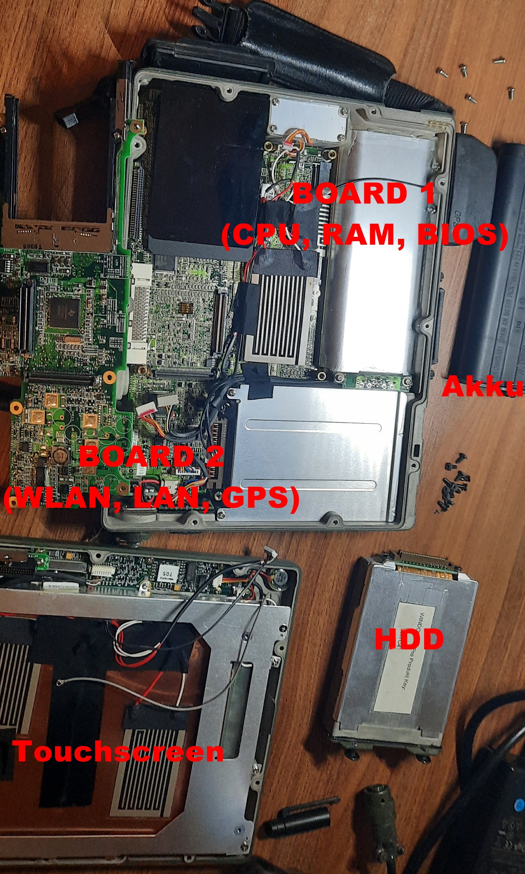

ich habe ein Roda Panther DM7, ein gehärteter Tabletrechner der Firma Roda. Bei diesem war vor kurzer Zeit die CPU defekt, welche fest auf dem Board verlötet und somit für mich nicht austauschbar war. Das Panther hat im inneren zwei Boards. Eins mit CPU, Bios und RAM. Das andere mit Peripherie, also WLAN, Lan, GPS, etc.
Durch Glück habe ich ein weiteres Panther zum ausschlachten bekommen. Dieses hat einen etwas langsameren Prozessor und RAM verbaut, die zwei Boards innen sind aber kompatibel mit meinem anderen, dass ich habe. Die CPU ist aber hier in einem Steckrahmen und austauschbar, ich habe auch welche als Ersatz liegen.

Meine Absicht war es nun, das Board mit der CPU aus dem "Schlachttablet" in das alte Tablet einzubauen und somit dem alten wieder alle Funktionen zu geben.
Das Schlachtboard hat allerdings einen Fehler der es nach unterschiedlichen Zeitintervallen zum Absturz bringt.

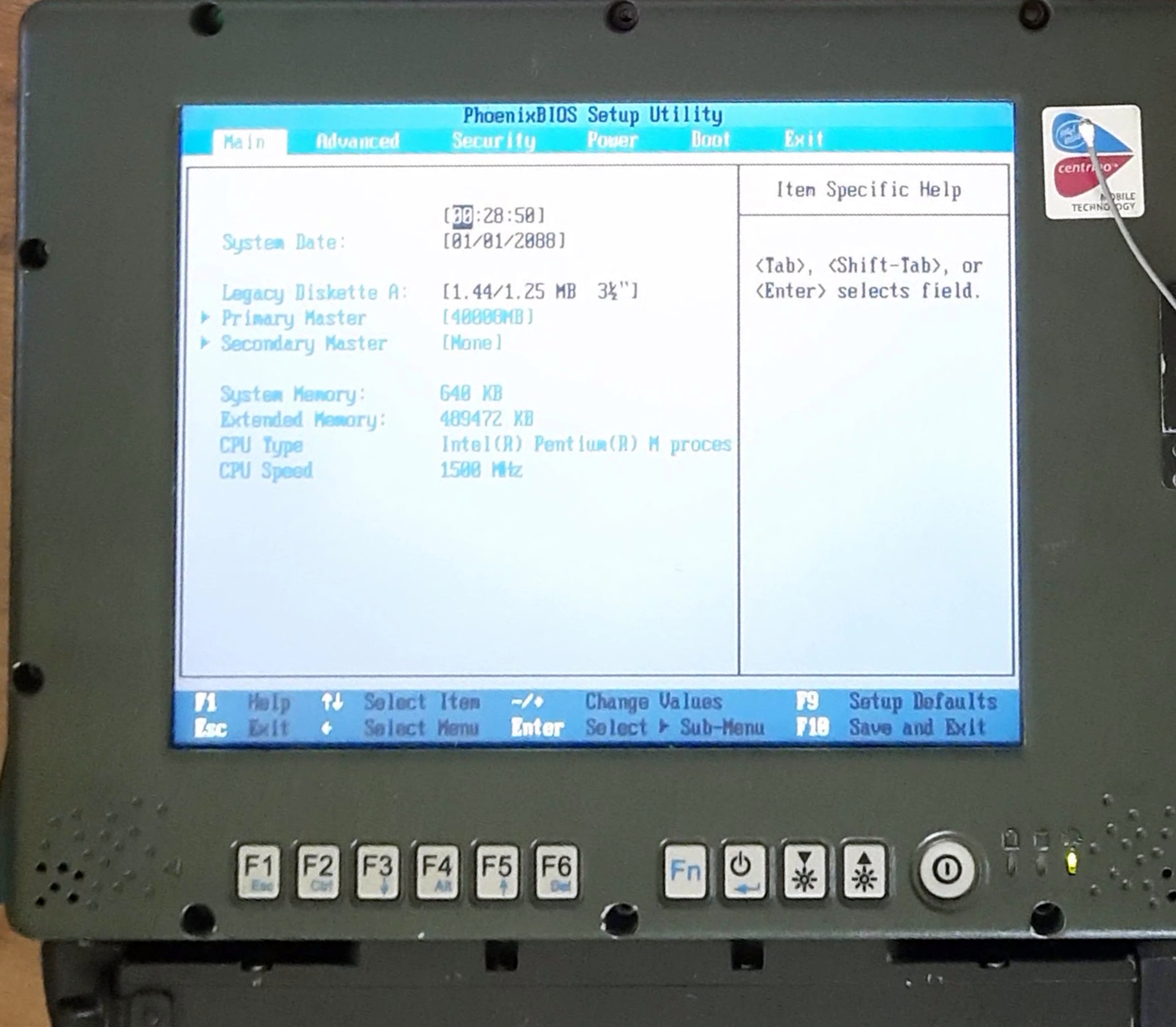

Komischerweise: Gehe ich beim ersten Start ins BIOS Menü, bleibt es Stunden lang an.

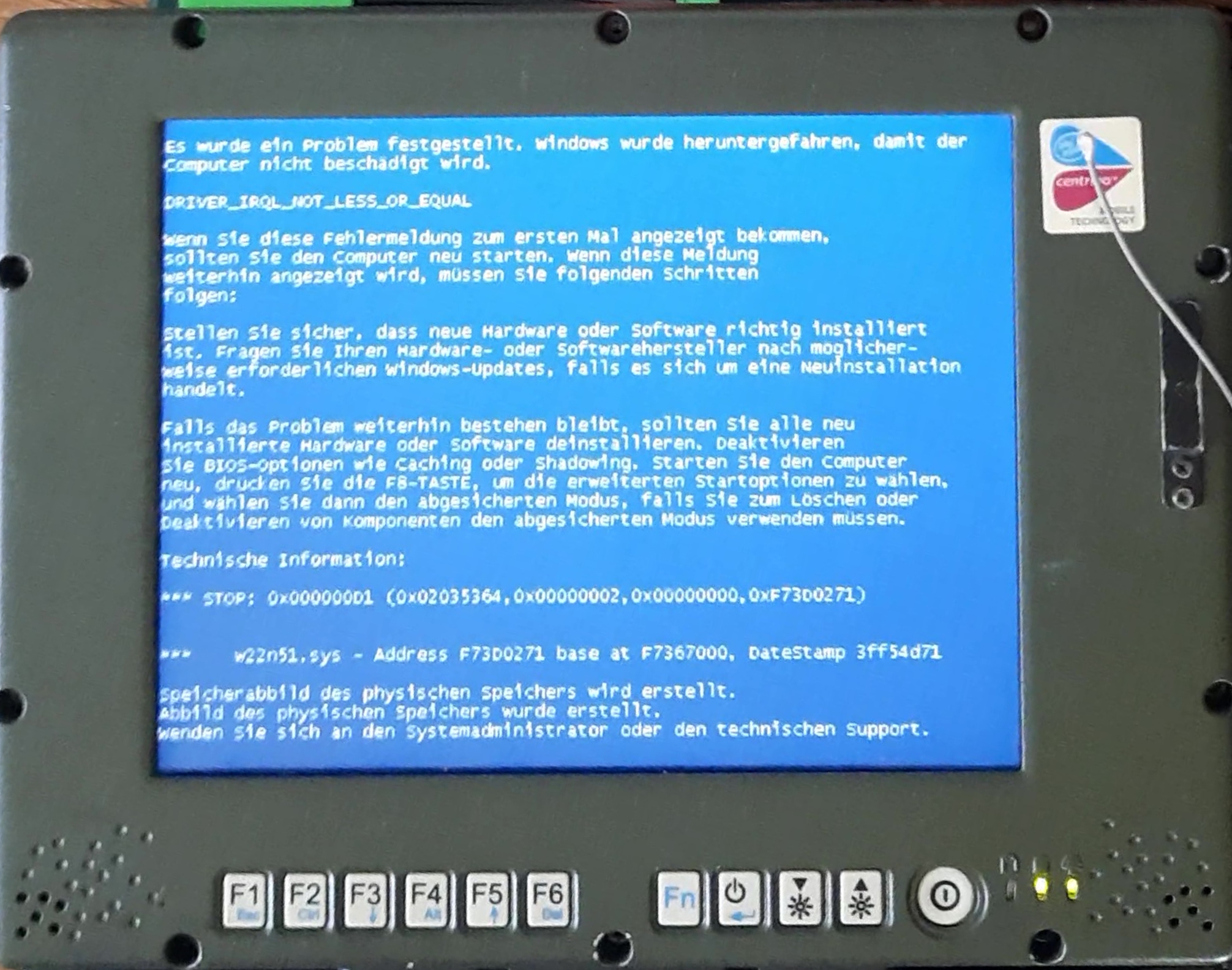

Ich konnte neulich durch filmen einen Bluescreen festhalten, der normalerweise nicht gezeigt wird bei den Abstürzen:
