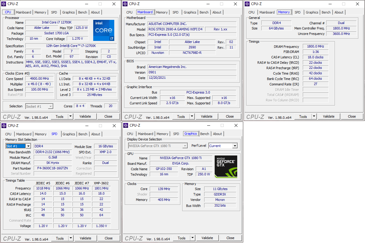

Ich habe über Weihnachten ein bisschen getestet. Eins vorab ich habe mit 3 verschiedenen BIOS Batterien C2032 getestet.
System ohne BIOS Batterie gestartet (Stromzufuhr war unterbrochen, damit BIOS ins reset geht)
System startet und geht bei der RAM LED aus und startet wieder neu und das System bleibt dann bei der Boot LED hängen, muss dann erst das System 2-3 neustarten bis ich in das BIOS reinkomme.
Getätigte Anderungen im BIOS:
  • Auto OC (MCE) von der CPU deaktiviert
  • RAM auf XMP 2 Profile eingestellt
  • CPU Lüfterüberwachung deaktiviert
  • CSM aktiviert bzw. auch ohne getestet, beides selbes Fehlerbild.
System läuft unter Windows 10 Pro stabil.
1. System heruntergefahren (ohne BIOS Batterie), Stromzufuhr nicht unterbrochen - System fährt nach verschiedenen Zeiten auch über Nacht sofort hoch
2. System heruntergefahren (mit BIOS Batterie) , Stromzufuhr nicht unterbrochen - System fährt nach verschiedenen Zeiten auch über Nacht sofort hoch
3. System heruntergefahren (mit BIOS Batterie), Stromzufuhr unterbrochen, nach 15 min System fährt sofort hoch
4. System heruntergefahren (mit BIOS Batterie), Stromzufuhr über Nacht unterbrochen, System fährt nicht hoch und bringt wieder den Fehler - CPU LED blinkt.
Woran kann das nun liegen? Am Board selber oder an der BIOS Firmware?
