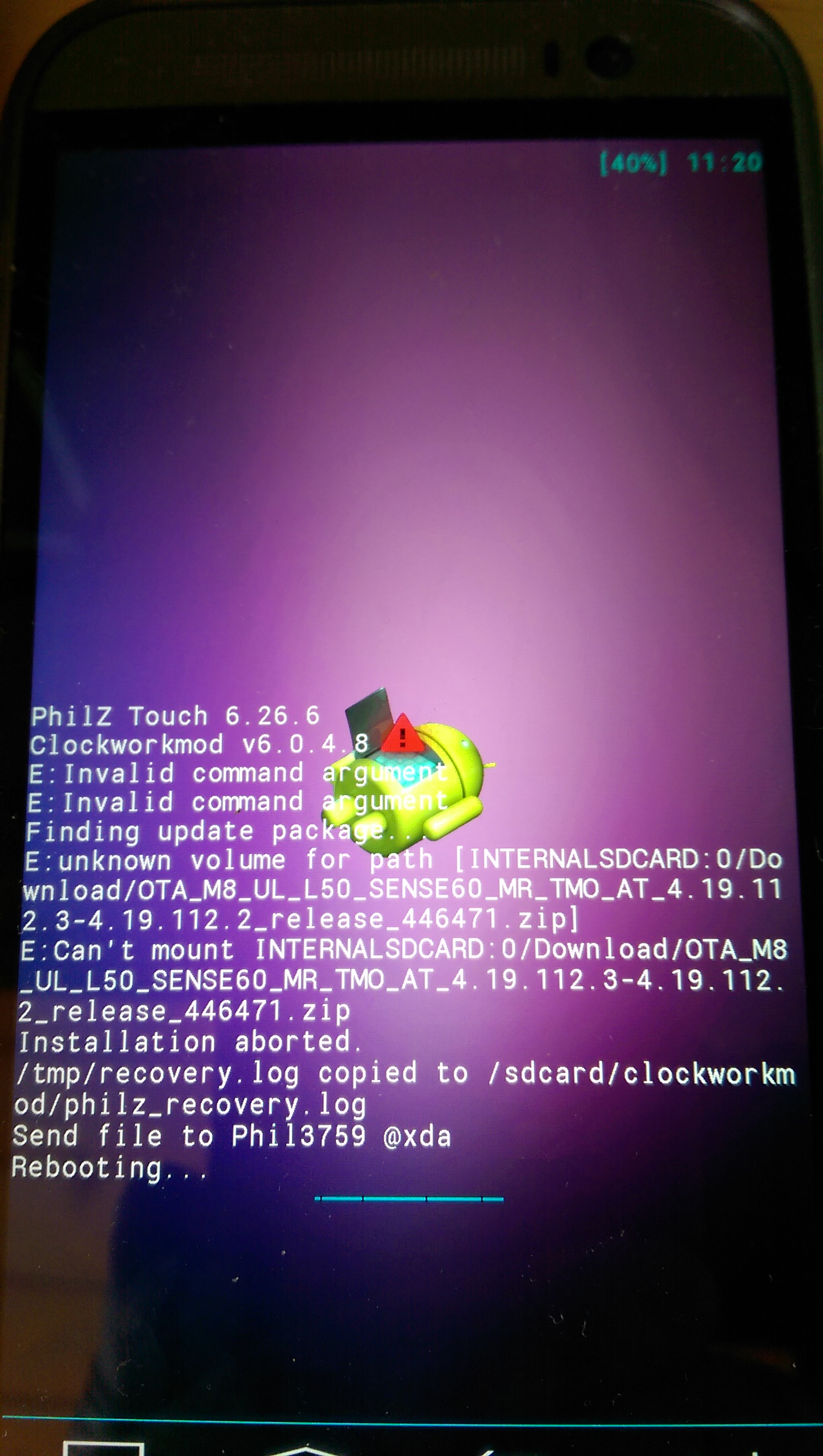

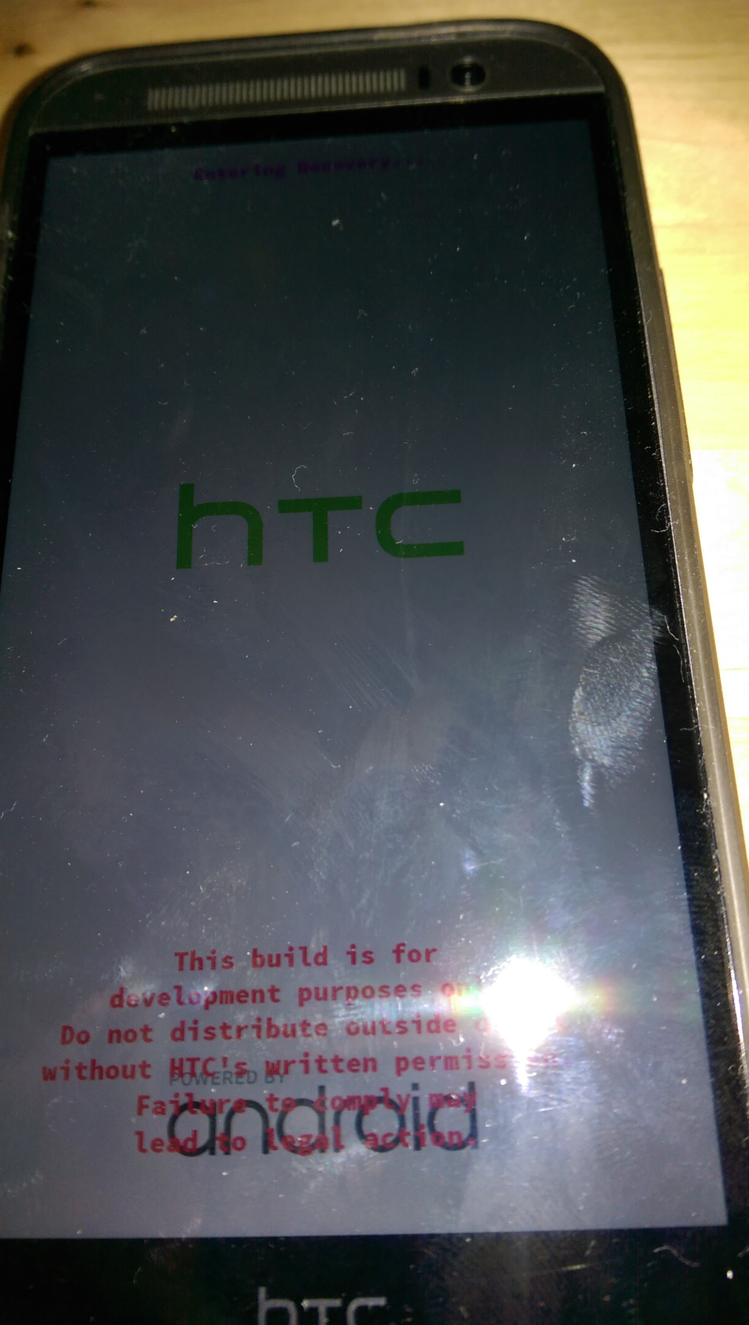

Hi,
Hab das M8 versucht zu rooten. Leider ist das misslungen bzw. nicht vollständig durchgeführt worden. HTC fordert andauernd dass ich ein Update durchführe welches immer misslingt (Bestand 5.01) Im Anhang zwei Meldungen die beim Starten beim Update erscheinen. Das Telefon funktioniert normal nur die dauernden Updates Aufforderungen nerven. Gibt`s da eine Lösung. Ich hab kein Problem wenn die vorhandene 5.01 Vers. bleibt.

Auf dem ersten Bild: Hast du versucht eine ROM zu flashen oder ist das zum rooten eine zip-Datei?
Bootloader schon unlocked und S-OFF?

Sieht so aus als wolle die HTC Rom einfach ein OTA Update einspielen. Das klappt aber nur mit originalem Recoery und relocked Bootloader.
Also weiß nicht was du für eine Anleitung befolgt hast, aber alleine von Phliz CWM würde ich abraten. Besser TWRP als Custom Recoery. Das hätte deine Rom automatisch rooten können.

PS: Die OTA-Update Hinweise sollte man auch ausschalten können. Wenn die Meldung kommt diese in den Benachrichtigen gedrückt halten, auf den Info Button gehen und Benachrichtigen dieser App blockieren.
