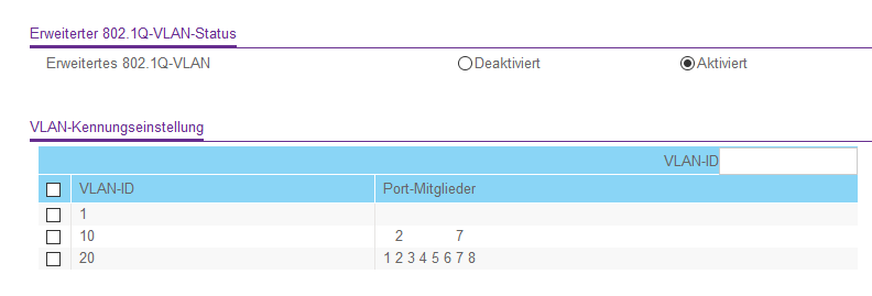

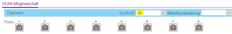

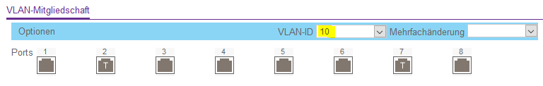

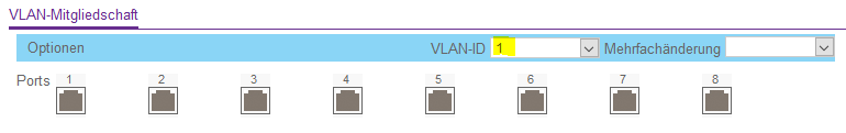

Mein Netgear Einstellungen:
Port 2 geht zum Proxmox Host
Port 7 geht zum EGX (eth1)

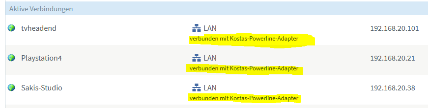

Was mit noch aufgefallen ist das in der Fritzbox von meinem Bruder (also 20er IP im Dachgeschoss) folgendes unter Netzwerke kommt
Das war vorher nicht da (gelb markiert) muss das so sein?

sakis2019 schrieb:
Mein Bruder hat die 20er IP und ich hab die 10er IP. hast du da vielleicht was verwechselt
Mag sein, hab das Setup wie gesagt aus dem Stegreif aufgeschrieben.
Was weiß denn ich? Keine Ahnung was wie wo Kostas-Powerline-Adapter ist und wie/wo der angeschlossen ist.

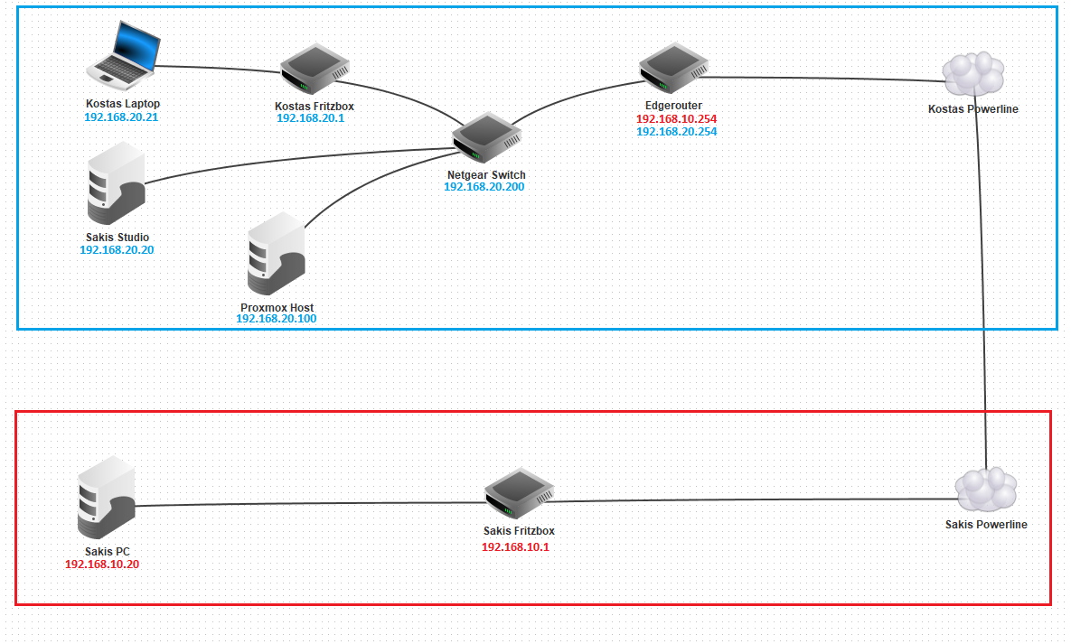

Ich hab mal hier ein Netzwerkplan gemacht, kannst du mir anhand dieses Plans weiterhelfen wie ich VLANs einrichte damit ich wie oben auf alles zugreifen kann egal ob von unten nach oben oder umgekehrt.
Du musst das Konzept "VLAN" verstanden haben, sonst wirst du immer wieder hier nachfragen müssen, bei jeder kleinsten Änderung. Ich meine, dass ich in der obigen Beschreibung eigentlich alles bedacht habe, evtl. habe ich die VLANs und/oder bruder/du verdreht, aber wenn man das Prinzip gerafft hat, kann man die VLANs auch selbst einrichten.
Hier sind die Grundlagen von VLANs wie ich finde recht verständlich erklärt. Wichtig ist der Unterschied zwischen Tagged und Untagged VLANs. Hast du das erstmal kapiert, kannst du mein obiges Szenario entweder korrigieren, wenn ich etwas verdreht habe, oder ergänzen, wenn ich etwas vergessen habe.
Reaktionen: snaxilian
sakis2019 schrieb:
Mein Bruder hat die 20er IP und ich hab die 10er IP. hast du da vielleicht was verwechselt oder sehe ich vor lauter bäumen den wald nicht?
VID ≠ Subnetz
Für das aufgezeichnete brauchst du kein VLAN, sondern einfach nur das Routing. Das lief laut deiner Aussage doch schon. (Den Pi hast Du entsorgt?)
