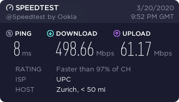

Bei der Diskussion geht es nach meinem Stand nur um das Mobilnetz. Mein Cablemodem knallt gerade trotzdem 500 Mbit/s down und 60 Mbit/s up durch die Leitung. Zahlen tue ich für 600/60. Stand Freitag 22:50.
