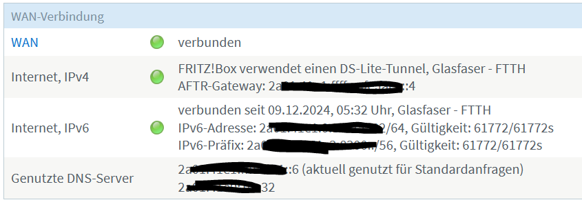

Ja, DS Lite bei Stadtwerken ist selten. Sicher dass es nicht CG-NAT ist? Also eine 10.er oder 100.er IPv4-Adresse im Online-Monitor der Fritz!Box angezeigt wird? Dann gäbe es routertechnisch eine Sache weniger zu beachten.
Ich bin kein Experte auf dem Gebiet. Die Fritzbox zeigt das hier an:

Die Unterstützung von DS-Lite wird es nicht sein, die ist wohl im Bestfall immer noch rudimentär und mit Pech gänzlich unbrauchbar.
Da du definitiv DS-Lite hast, würde ich empfehlen:

@Andifront ja, Du hast eine DS-Lite-Tunnel, brauchst folglich einen Router mit dessen Unterstützung. Und auch von mir: Drei Vorposter hatten die FRITZ!Box als Router ins Spiel gebracht, also einfach deren WLAN abschalten. Was spricht dagegen? Welche Vorteile sähest Du Du einen Router aus dem Omada-Universum?

Gibt quasi kein anderes Router-Betriebssystem mit Unterstützung für DS-Lite-Tunnel. Wir haben den Versuch mit einem Thread dazu … Du scheinst DS-Lite ohne PPPoE oder VLAN zu haben, ansonsten ginge eine FRITZ!Box Cable gleich gar nicht. In dem Fall könntest Du UniFi und deren bisheriges DS-Lite probieren …
