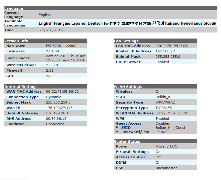

Wenn ich das Modem resete und dann den Router bekomme ich dies:

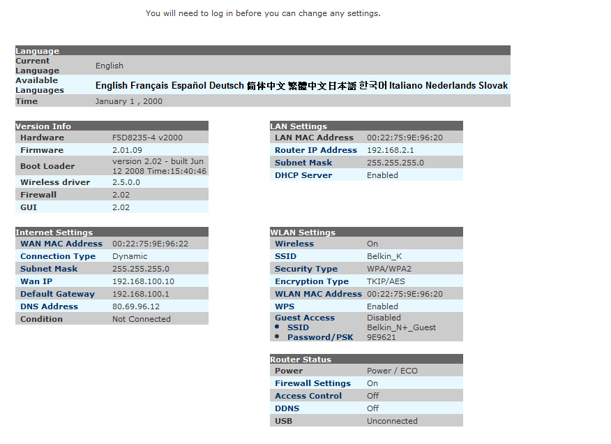

Wenn ich während der Router läuft das Modem Resete und ich Dynamic auf UNitymedia setzte bekomme ich das:

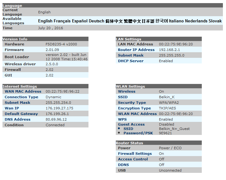

Wenn ich danach auf regulären Dynamic setzte , bekomme ich dies mit Fake Internet (Steht connected aber ist nicht)

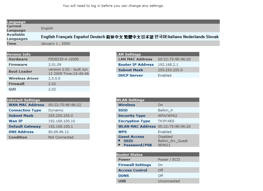

Wenn ich dann neu STarte bekomme ich das mit fake internet
Reguläres Modem/Router reset bringt mich zurück zu Bild 1
