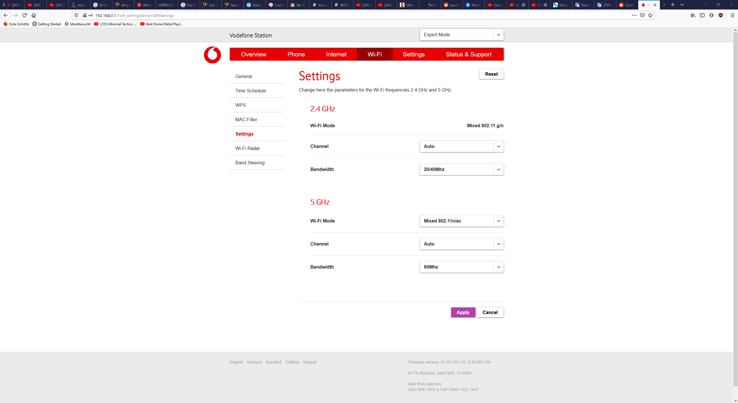

Verschlüsselung auf WPA2 only und nur tatsächlich eingesetzte WLAN Standards erlauben.
Weißt du ob 5GHz genutzt wird? Tut mir Leid ich kenne mich nicht aus :( Meine WLAN-Karte im Rechner ist 2,4 GHz (TP-Link TL-WN881ND).
Wie ich das sehe kann ich 5 GHz nicht deaktivieren.
Nur WPA2 ist aktiv.
